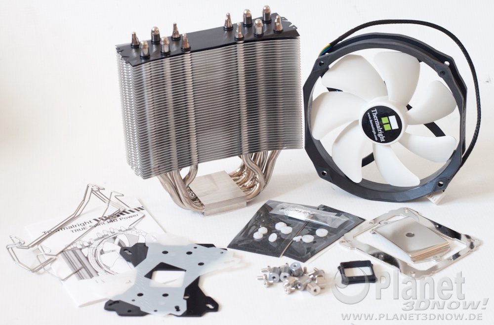

Back­p­la­te mit optio­na­lem Ein­satz, Mon­ta­ge­schrau­ben, iso­lie­ren­de Auf­kle­ber, Mon­ta­ge­an­lei­tung, Lüf­ter­klam­mern (für bis zu zwei Lüf­ter), Wärmeleitpaste
Beson­der­hei­ten beim Ein­bau in AMD-Sys­te­me:

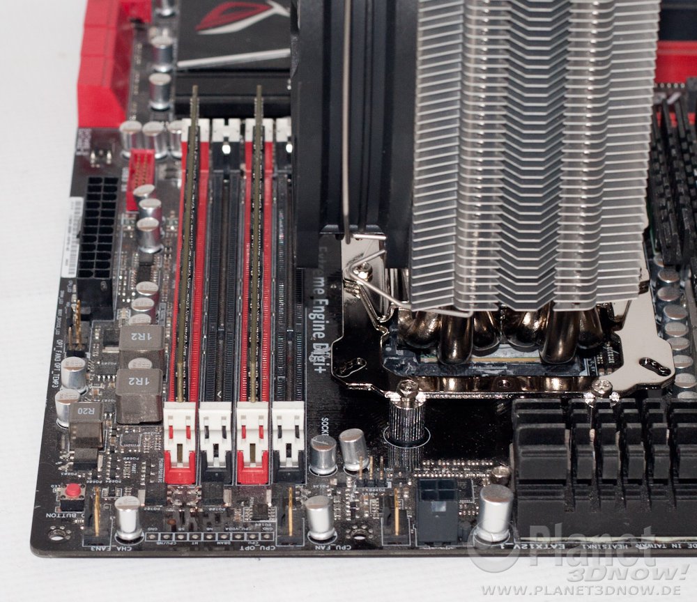

Die Hal­te­rung des Ther­mal­right True Spi­rit 140 Power unter­schei­det sich kaum von den Hal­te­run­gen der ande­ren Model­le des Her­stel­lers. Es kommt eine sepa­ra­te Back­p­la­te zum Ein­satz, sodass der ers­te Schritt zur Instal­la­ti­on des Küh­lers die Demon­ta­ge der alten AMD-Hal­te­rung ist. Nach­fol­gend kann die neue Back­p­la­te vor­be­rei­tet wer­den. Die bei­lie­gen­de Iso­la­ti­ons­fo­lie soll­te genutzt wer­den, der Kunst­stoff­ein­satz ist eben­so prak­tisch. Unse­rer Erfah­rung nach ist der Ein­satz jedoch nicht zu allen Main­boards kom­pa­ti­bel. Beim Main­board­her­stel­ler ASRock haben wir bereits zwei­mal Pro­ble­me gehabt, weil elek­tro­ni­sche Bau­tei­le auf der Rück­sei­te des Main­boards mit dem Ein­satz kol­li­dier­ten.
Vier Schrau­ben wer­den durch die pas­sen­den Boh­run­gen der neu­en Back­p­la­te geführt und mit den bei­lie­gen­den Kunst­stoff­rin­gen fixiert. Durch die Rin­ge lässt sich die Back­p­la­te gut posi­tio­nie­ren, sodass ein Auf­schrau­ben der Abstands­hal­ter auf der Ober­sei­te des Main­boards leicht von der Hand geht. Der Befes­ti­gungs­rah­men wird anschlie­ßend mit­hil­fe von vier Schrau­ben ein­ge­klemmt. Nun kann die Wär­me­leit­pas­te auf den Heat­s­prea­der auf­ge­tra­gen wer­den und der Küh­ler auf­ge­setzt wer­den. Das Spann­blech wird auf­ge­legt und mit wei­te­ren zwei Schrau­ben ange­zo­gen. Zuletzt wird der mit­ge­lie­fer­te Lüf­ter mit zwei Klam­mern befes­tigt und mit dem Main­board verbunden.
Ther­mal­right ist vie­len Nut­zern als Her­stel­ler von Hoch­leis­tungs­luft­küh­lern bekannt. Doch nun ist nicht jeder dazu bereit, den ent­spre­chen­den Preis zu zah­len. Aus die­sem Grund bie­tet inzwi­schen auch Ther­mal­right güns­ti­ge­re Model­le an. Im Preis­be­reich rund um den True Spi­rit 140 Power (35 bis 45 Euro) sehen wir knapp 40 unter­schied­li­che Towerküh­ler, mit einem 140-mm-Lüf­ter gibt es immer­hin noch zehn Kon­kur­ren­ten. Wir haben da zum Bei­spiel den Scy­the Mugen MAX oder den Ashura Shadow vom glei­chen Her­stel­ler. Hin­zu kommt ein Modell des noch recht jun­gen Her­stel­lers Cryo­rig, der H5 Universal.

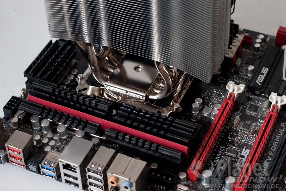

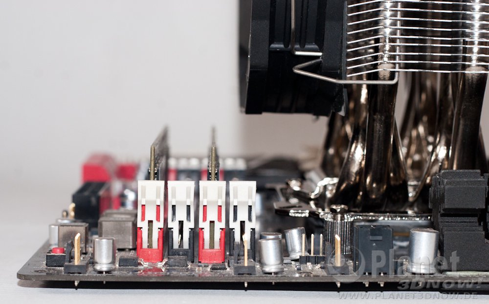

Bei der Kom­pa­ti­bi­li­tät hat Ther­mal­right dazu­ge­lernt. Das Hal­te­blech unter­schei­det sich von den älte­ren Model­len des Her­stel­lers. Es ist weni­ger aus­ge­formt und soll­te somit nicht mit umlie­gen­den Bau­tei­len kol­li­die­ren. Hohe Arbeits­spei­cher-Modu­le soll­ten eben­so unter dem Lüf­ter Platz fin­den, durch die Klam­mern kann die Höhe gering­fü­gig ver­än­dert werden.

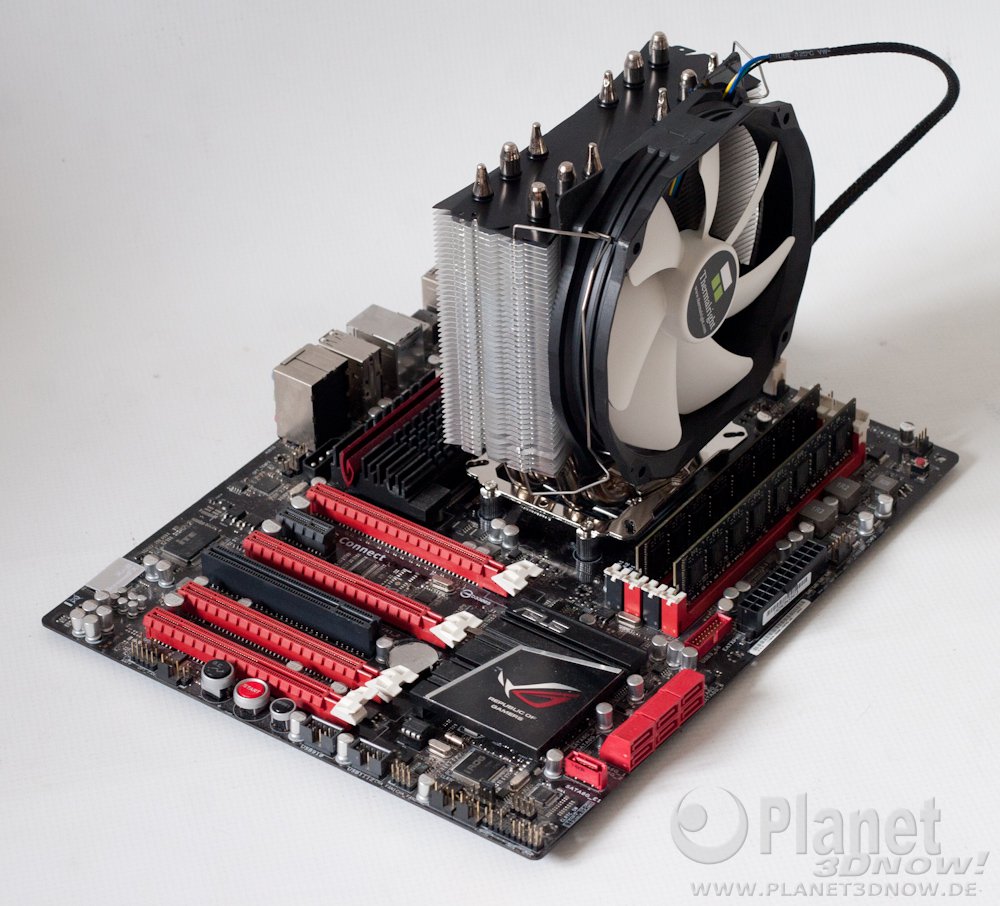

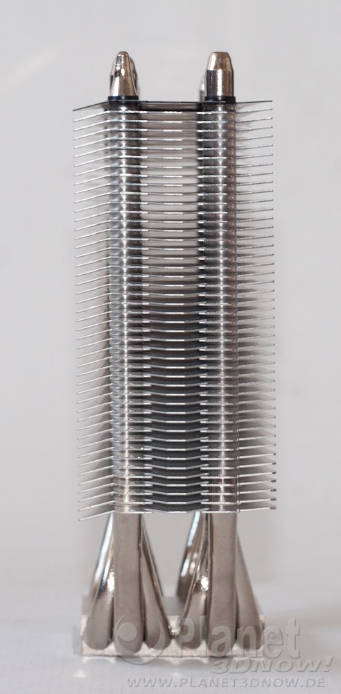

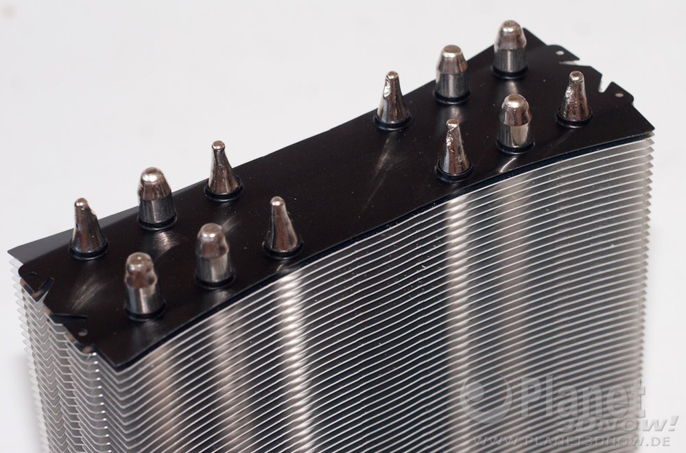

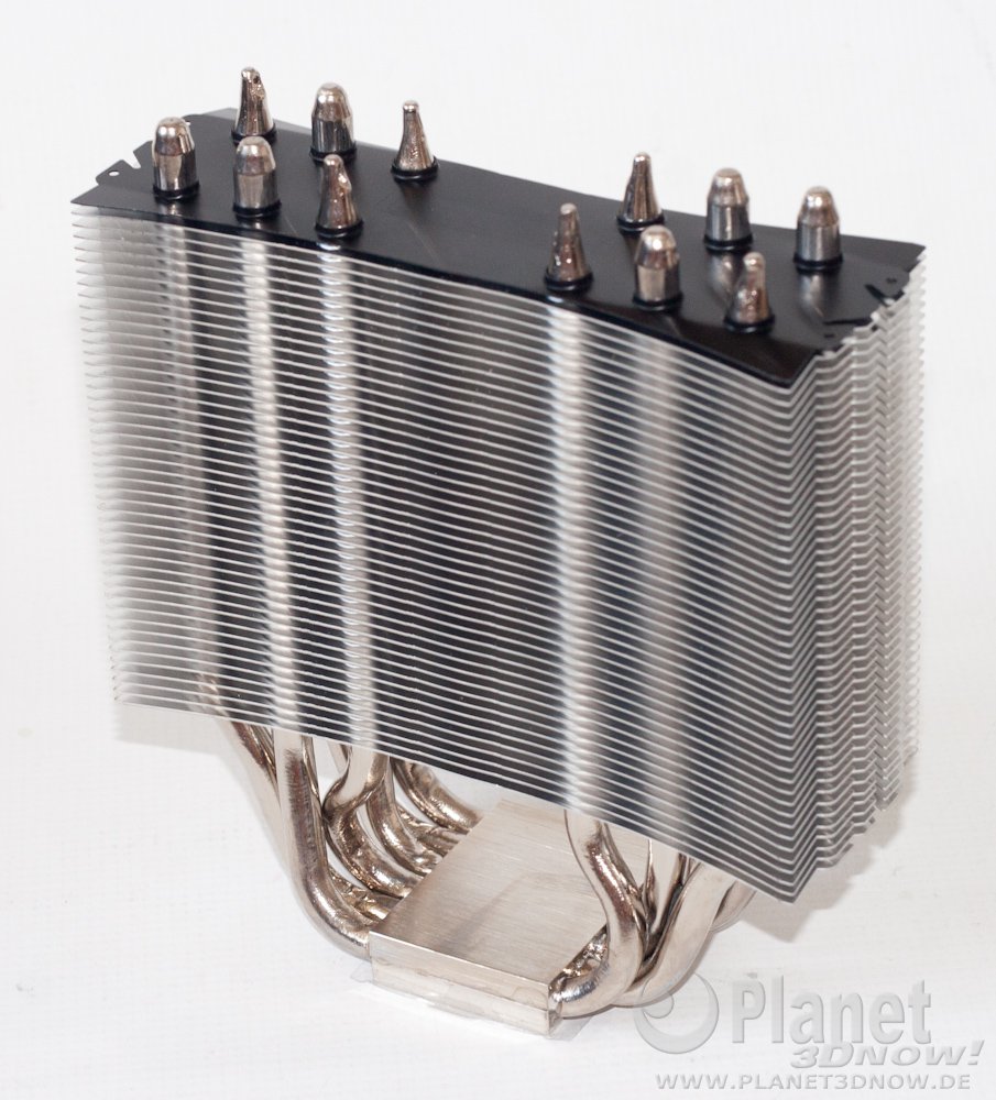

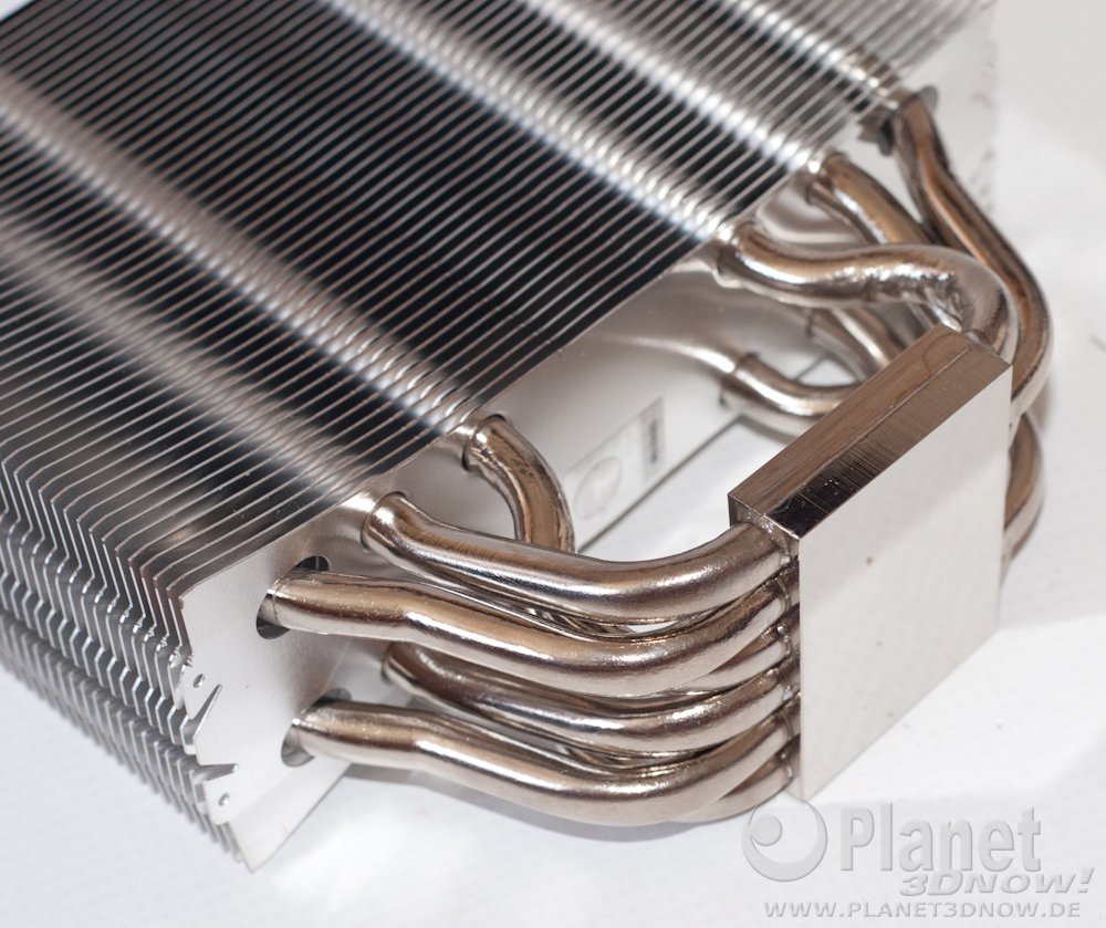

Der Ther­mal­right True Spi­rit 140 Power ist ein typi­scher Towerküh­ler. Die Abwär­me der CPU/APU wird auf­ge­nom­men und über Heat­pipes an ein Lamel­len­pa­ket wei­ter­ge­ge­ben. Ins Auge fällt die kon­ve­xe Form der Lamel­len sowie deren Umfor­mung im Rand­be­reich. Dadurch wird die Helix-Form des Luft­stroms berück­sich­tigt. Optisch ver­zich­tet der True Spi­rit 140 Power auf Abde­ckun­gen auf den Heat­pipes. Dafür sind die sechs U‑förmigen Heat­pipes mit einem Durch­mes­ser von acht Mil­li­me­tern ver­ni­ckelt ausgeführt.

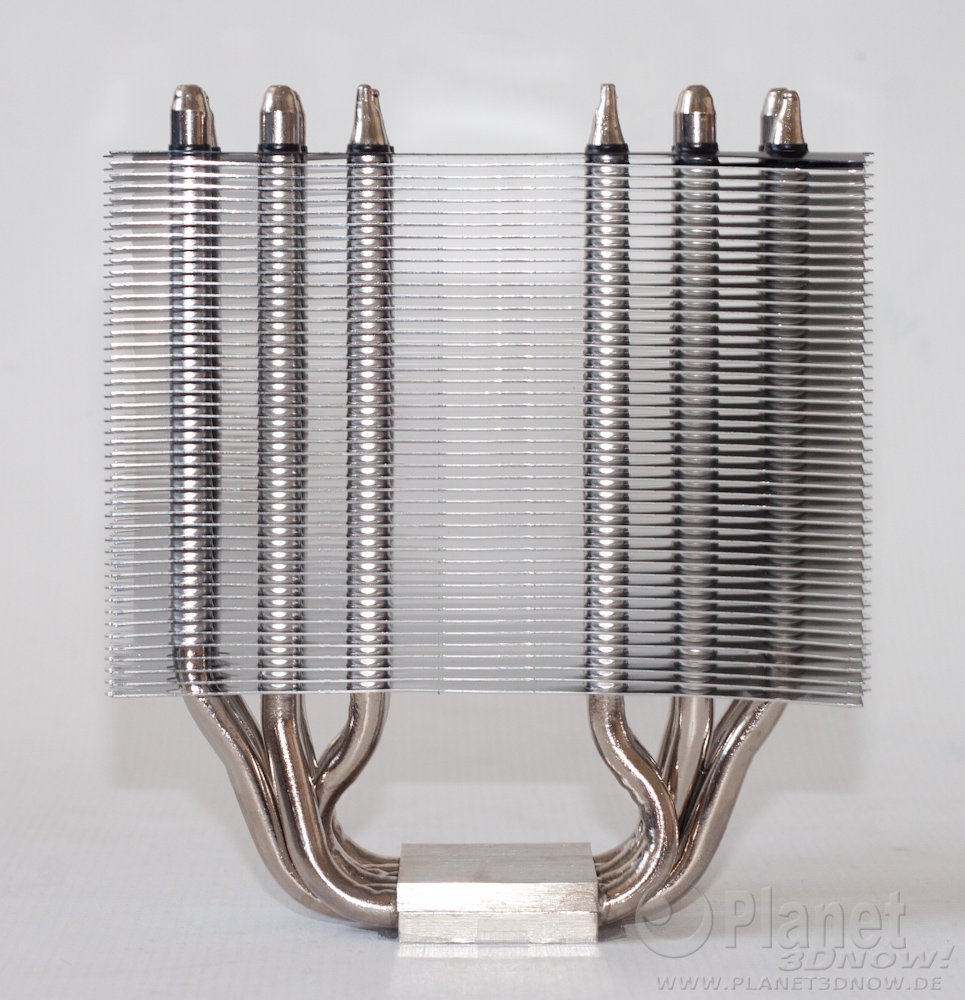

Von der Sei­te betrach­tet sieht man, dass jeweils drei Heat­pipes für vor­ne und hin­ten genutzt werden.

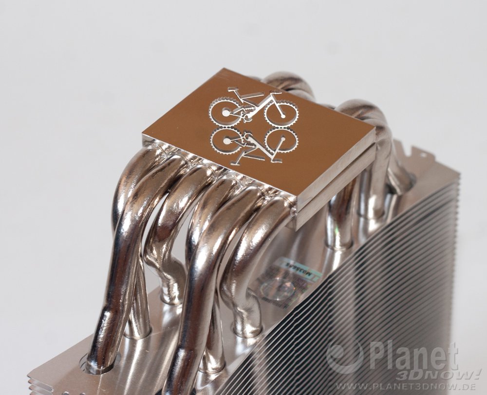

Die Bie­ge­ra­di­en sind bei den innen­lie­gen­den Heat­pipes an der Gren­ze des Mach­ba­ren. Die Heat­pipes sind in den Kup­fer­bo­den des True Spi­rit 140 Power ein­ge­las­sen, der eben­falls ver­ni­ckelt aus­ge­führt ist. Auf der einen Sei­te wird die Optik auf­ge­wer­tet, ande­rer­seits hat es Vor­tei­le beim Korrosionsschutz.
Gleich­zei­tig wer­den Ober­flä­chen­un­eben­hei­ten und fei­ne Bear­bei­tungs­spu­ren aus­ge­gli­chen. Die Kon­takt­flä­che zum Heat­s­prea­der der CPU/APU ist spie­gelnd poliert.

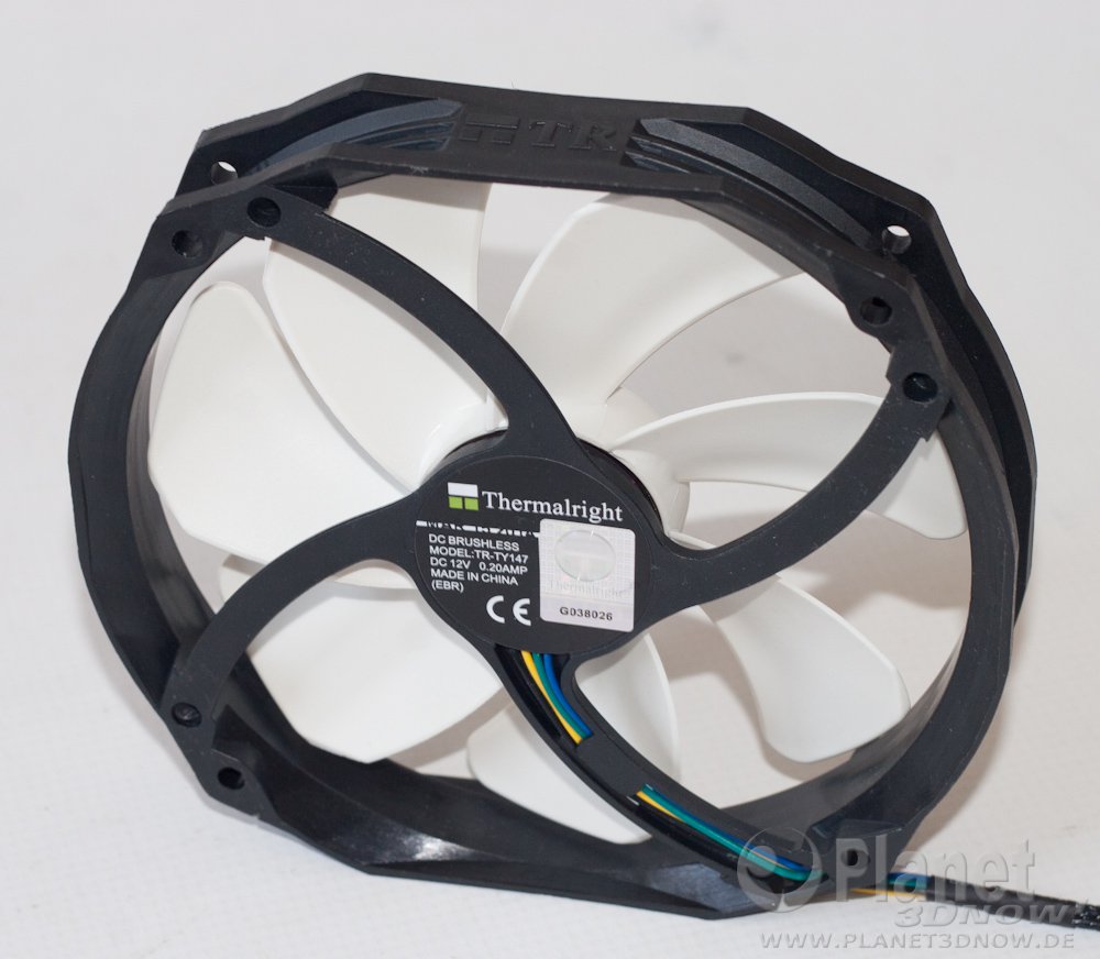

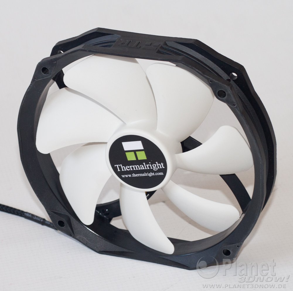

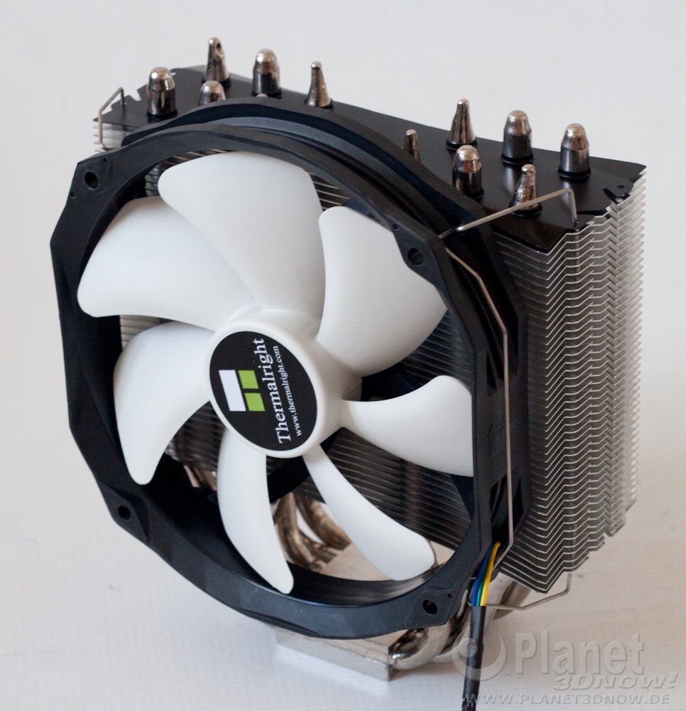

Ther­mal­right setzt beim True Spi­rit 140 Power auf den haus­ei­ge­nen Lüf­ter vom Typ TR-TY-147 und nicht den TY-140, wie auf der Web­site ange­ge­ben. Das in den Far­ben Schwarz und Weiß gehal­te­ne Modell soll laut Her­stel­ler­an­ga­ben im Bereich zwi­schen 900 und 1300/min agie­ren, wenn die Puls­wei­ten­mo­du­la­ti­on (PWM) genutzt wird. In unse­ren Test sehen wir 550 bis 1250/min. Wir möch­ten uns über die gerin­ge­re Mini­mal­dreh­zahl nicht beschwe­ren. Wird der Lüf­ter über die Span­nung gesteu­ert, ähnelt die Dreh­zahl­kur­ve über wei­te Stre­cken der PWM-Kur­ve. Die Anlauf­span­nung liegt auf dem Niveau von Kon­kur­renz­pro­duk­ten. Unge­wöhn­lich für Ther­mal­right ist, dass der True Spi­rit 140 Power Spit­zen­wer­te beim Schall­pe­gel vor­zei­gen kann. Gedros­selt ist die Kom­bi­na­ti­on die bis­her lei­ses­te, die wir bis­her im Test hat­ten. Die Neben­ge­räu­sche des Lüf­ters fal­len mini­mal aus.

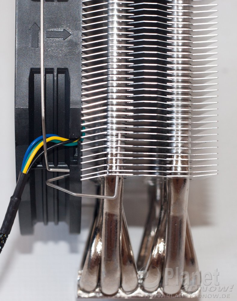

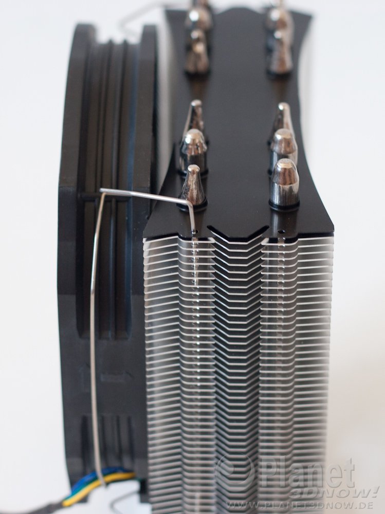

Die Befes­ti­gung des Lüf­ters wird über eine Klam­mer rea­li­siert. Die Klam­mer weicht von der übli­chen Form ab. Anstatt in die Lamel­len ein­zu­ha­ken, wer­den Drah­ten­den in das Lamel­len­pa­ket ein­ge­führt. Ent­spre­chen­de Aus­for­mun­gen in den Lamel­len für her­kömm­li­che Klam­mern sind eben­falls vorhanden.
