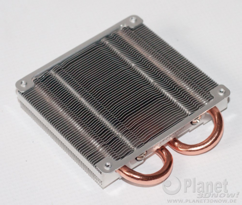

Der Sil­ver­Stone Argon AR05 ist ein sehr fla­cher Küh­ler, der auch optisch an den Noc­tua NH-L9a erin­nert. Die Abwär­me der CPU/APU wird über zwei Heat­pipes an das Lamel­len­pa­ket wei­ter­ge­ge­ben. An bei­den Sei­ten hat der Her­stel­ler ein 90-Grad-Blech fest­ge­schraubt, das die Mon­ta­ge eines Lüf­ters ermög­licht bzw. erleichtert.
Den Kon­takt zur CPU/APU stellt der Sil­ver­Stone Argon AR05 über einen klei­nen Alu­mi­ni­um-Block mit ein­ge­las­se­nen Kup­fer-Heat­pipes her. Die bei­den Heat­pipes mit einem Durch­mes­ser von 6 mm haben einen direk­ten Kon­takt zum Heat­s­prea­der (Heat­pi­pe-Direct-Touch-Tech­no­lo­gie). Die Spal­te zwi­schen den Heat­pipes und dem sta­bi­li­sie­ren­den Alu­mi­ni­um-Kör­per sind sehr fein, die Ver­ar­bei­tung ist nur auf den ers­ten Blick auf einem sehr hohen Niveau. Auf den zwei­ten Blick offen­ba­ren sich mini­ma­le Män­gel: Die Enden der Heat­pipes sind in unse­ren Augen sehr unsau­ber ver­schlos­sen wor­den oder wur­den durch die Umfor­mung in Mit­lei­den­schaft gezo­gen. Auch wenn es nur ein opti­scher Makel ist, es zeigt uns, dass die Fer­ti­gung nicht ein­fach zu sein scheint.
Wie auch schon anhand des vor­he­ri­gen Bil­des ersicht­lich, ist das Lamel­len­pa­ket des Argon AR05 für heu­ti­ge Ver­hält­nis­se unge­wöhn­lich aus­ge­führt. Die Lamel­len­ab­stän­de sind gering. Erfah­rungs­ge­mäß hat das zur Fol­ge, dass so zwar die Kühl­flä­che steigt, dafür aber ein hoch­dre­hen­der Lüf­ter mit einem ent­spre­chen­den sta­ti­schen Druck not­wen­dig ist, um die maxi­ma­le Kühl­leis­tung zu errei­chen. Hohe Dreh­zah­len bedeu­ten in der Regel einen hohen Schall­pe­gel und im HTPC-Seg­ment ist das schon fast ein K.O.-Kriterium.
Die Alu­mi­ni­um­la­mel­len sind seit­lich gefalzt, um ein Aus­tre­ten des Luft­stroms zu verhindern.
