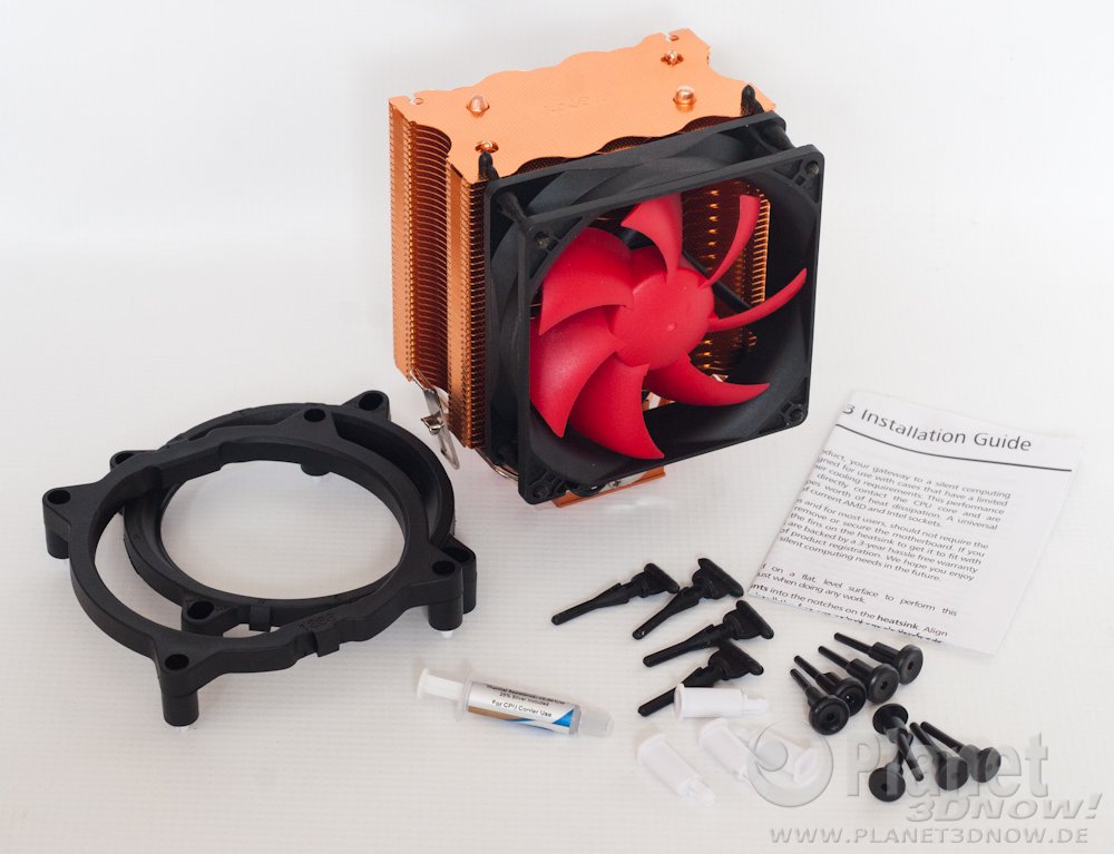

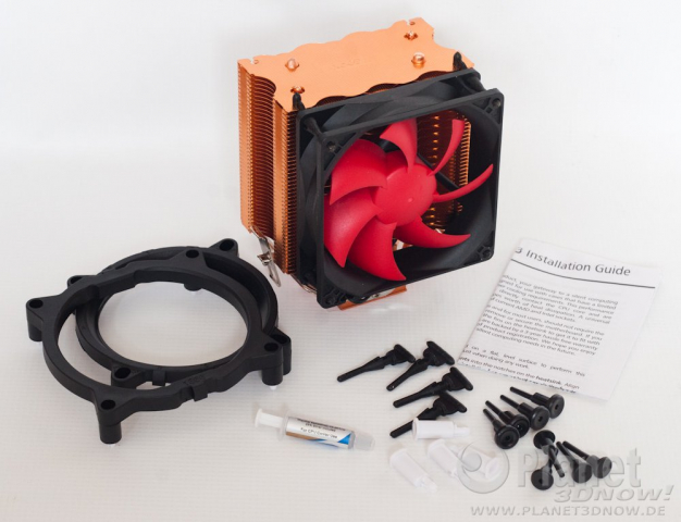

Zusätz­li­ches Zube­hör:
Intel-Mon­ta­ge­rah­men, Push-Pins, vier zusätz­li­che Gum­mi-Ent­kopp­ler, Wär­me­leit­pas­te, Instal­la­ti­ons­an­lei­tung (nur englischsprachig)

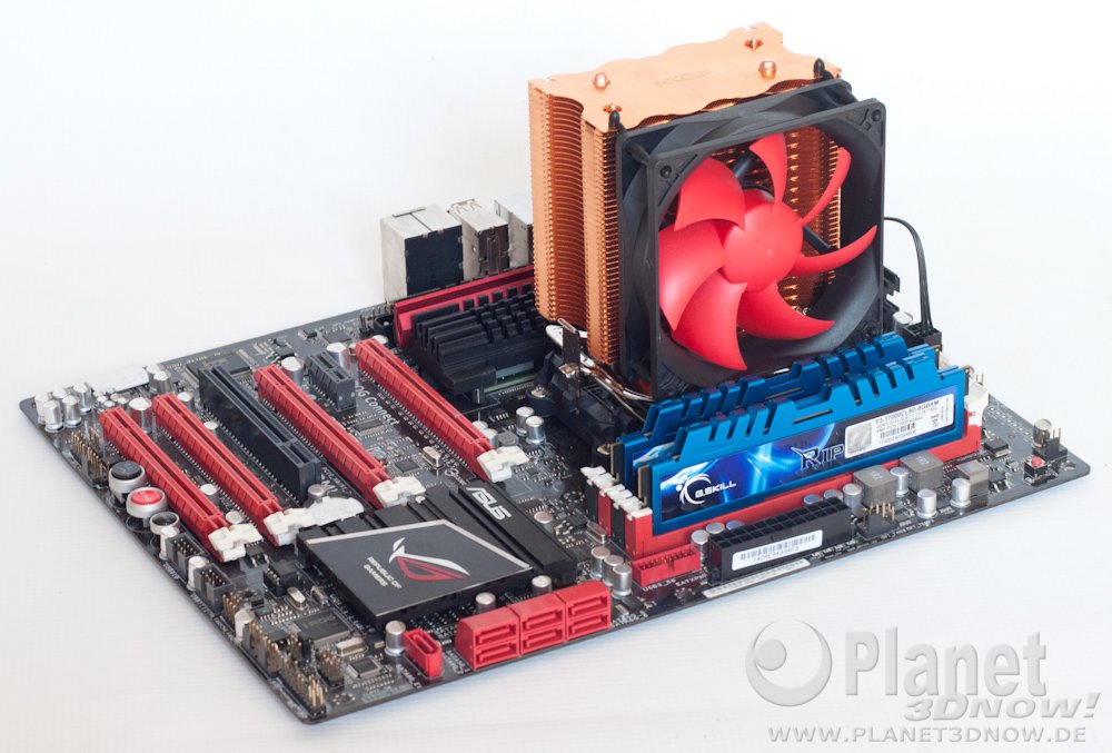

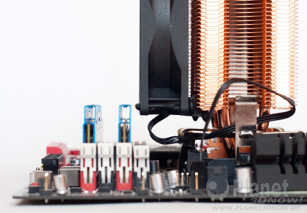

Hin­sicht­lich der Kom­pa­ti­bi­li­tät mit Main­boards kön­nen wir wei­test­ge­hend Ent­war­nung geben. Durch die gerin­gen Abmes­sun­gen sind umlie­gen­de Bau­tei­le kein The­ma. Wenn, dann dürf­ten ledig­lich RAM-Modu­le mit hohen Kühl­kör­pern ein The­ma sein. Mit Stan­dard-Kom­po­nen­ten hat man aber wenig befürchten.

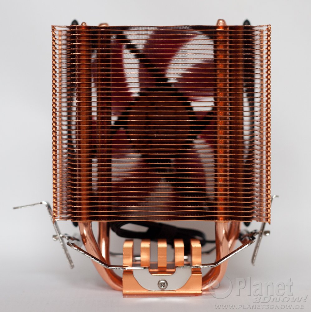

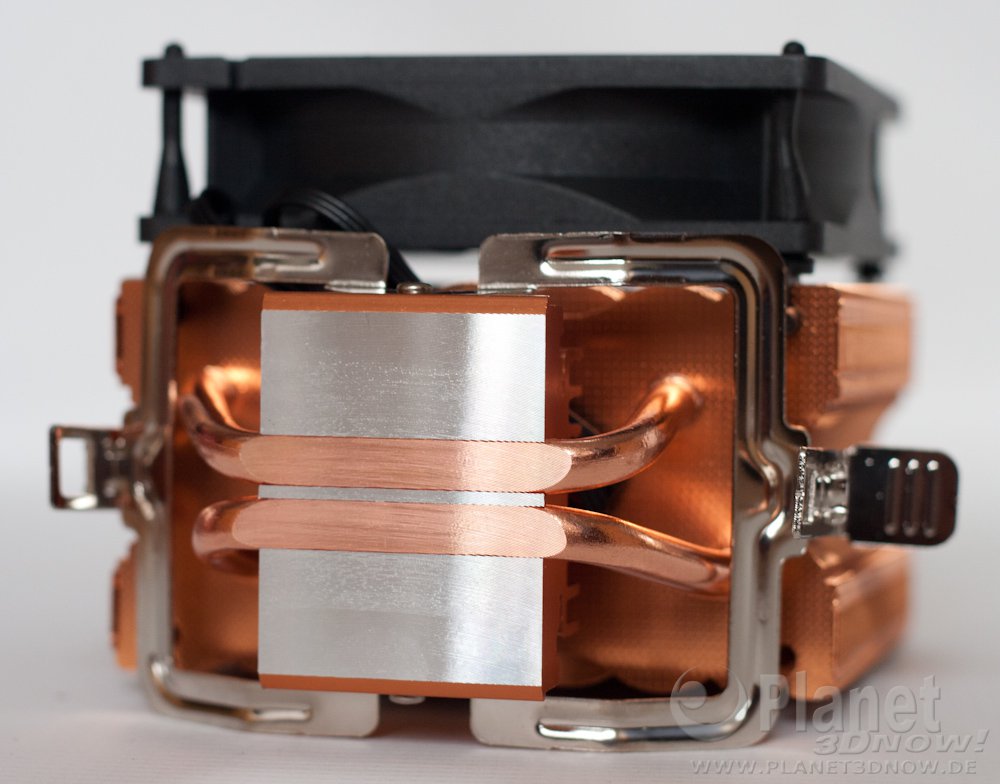

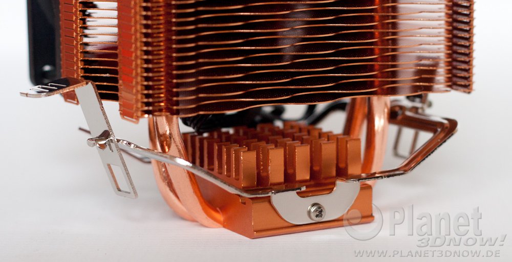

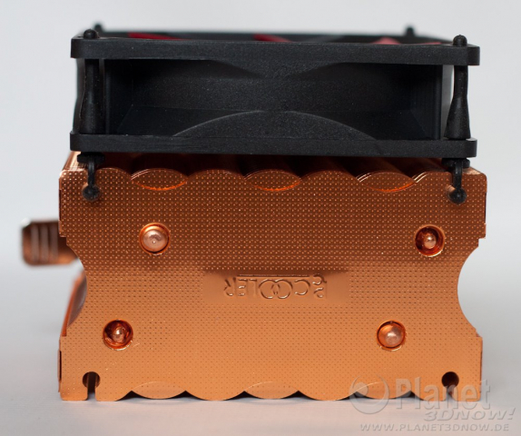

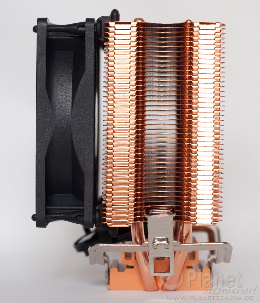

Der SilenX EFZ-92HA3 ist ein typi­scher Tower-Küh­ler. Die von der CPU oder APU auf­ge­nom­me­ne Wär­me wird über U‑förmige Heat­pipes an Alu­mi­ni­um-Lamel­len wei­ter­ge­ge­ben. Bei der Wär­me­auf­nah­me sehen wir einen Alu­mi­ni­um-Block mit diver­sen aus­ge­fräs­ten Kühl­rip­pen. In die­sen sind die bei­den 6 mm dicken Heat­pipes ein­ge­las­sen, die per Heat­pi­pe-Direct-Touch-Prin­zip arbeiten.

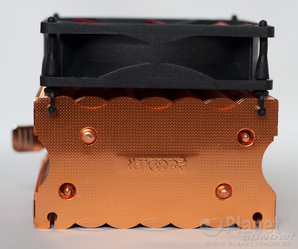

Der Küh­ler­bo­den ist plan­ge­fräst und weist unver­kenn­bar die Spu­ren eines Stirn­frä­sers auf. Das bedeu­tet, dass die Ober­flä­chen­rau­hig­keit nicht die gerings­te ist, einen unmit­tel­ba­ren Rück­schluss auf die Leis­tung ermög­licht das aber keineswegs.

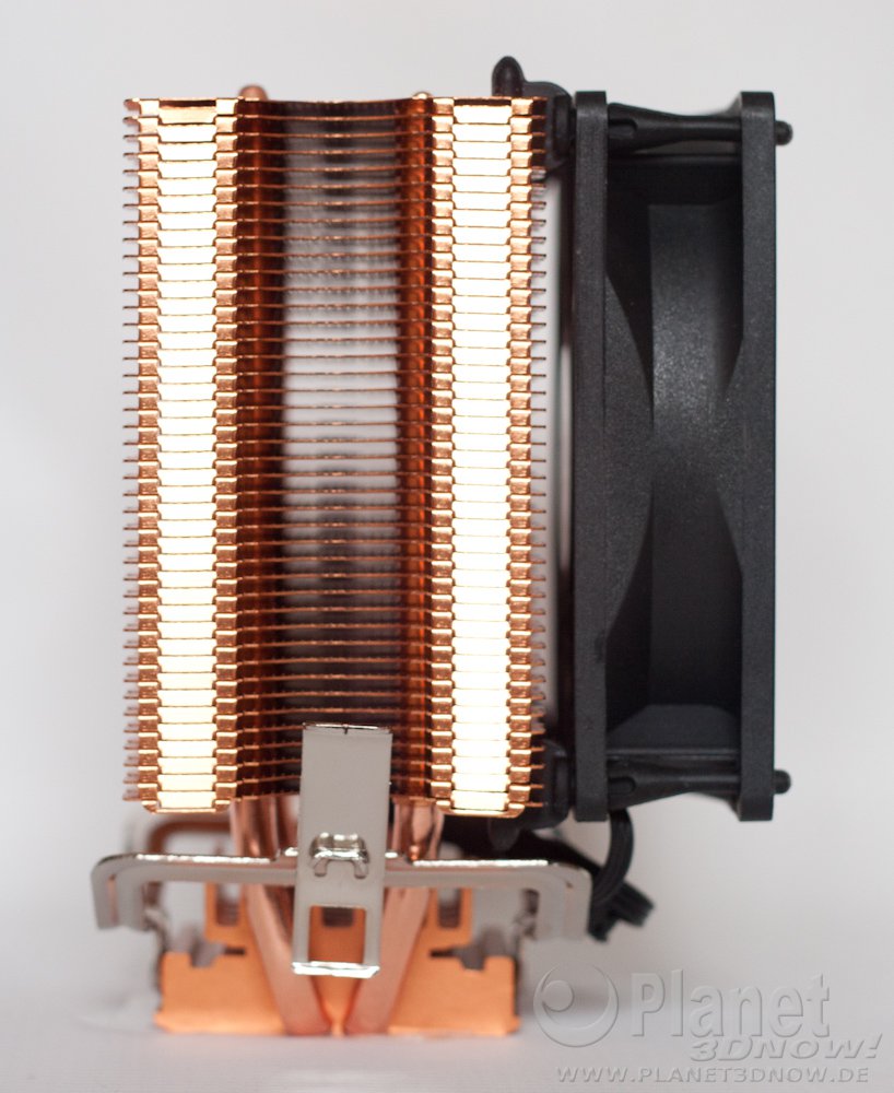

Um dem Küh­ler zusätz­li­che Sta­bi­li­tät zu geben, wohl aber auch den Luft­strom ein wenig zu kon­zen­trie­ren, sind die Alu­mi­ni­um-Lamel­len seit­lich gefalzt und ineinandergesteckt.
Von oben betrach­tet, kön­nen wir die unge­wöhn­lich aus­ge­stanz­ten Lamel­len erken­nen. Run­dun­gen domi­nie­ren den Küh­ler. Zusätz­lich ist die Ober­flä­che mit einer Struk­tur versehen.

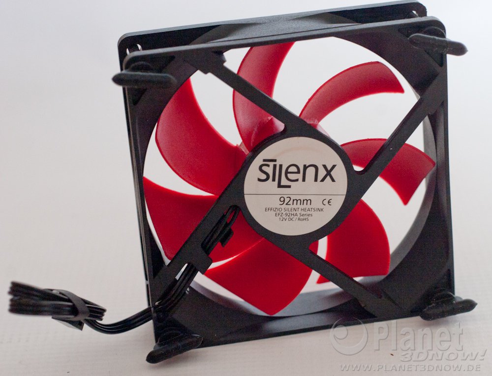

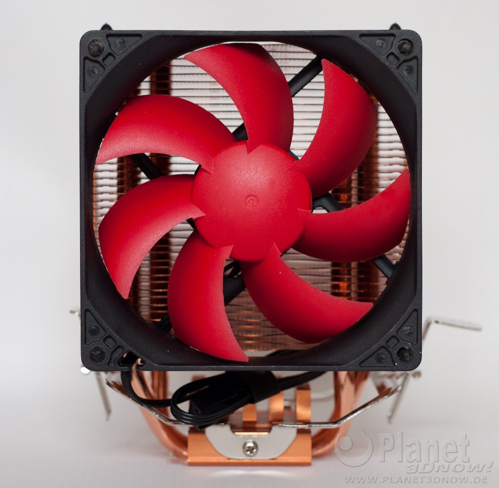

Der ver­wen­de­te 92-mm-Lüf­ter der Effi­zio-Rei­he sieht zunächst nach einem Stan­dard­mo­dell aus. Schaut man etwas genau­er hin, fal­len die Fein­hei­ten auf. Bei den Lüf­ter­blät­tern sehen wir klei­ne Details, die den Luft­strom und den Schall­pe­gel opti­mie­ren sol­len. Im Innern ver­steckt sich ein hydro­dy­na­mi­sches Gleit­la­ger, dass dem Lüf­ter poten­zi­ell ein lan­ges Leben gewähr­leis­ten soll­te. Der größ­te Nach­teil der Tech­nik ist aber der rela­tiv unru­hi­ge Lauf bei nied­ri­gen Dreh­zah­len. Solan­ge der nöti­ge Schmier­film nicht auf­ge­baut wer­den kann, kommt es zum Schlei­fen. Bei sehr gerin­gen Dreh­zah­len um die 400/min ist die­ser Umstand anhand eines unrun­den Lau­fes spürbar.
Auch wenn der Effi­zio-Lüf­ter ansons­ten durch­aus zu über­zeu­gen weiß, wird der 3‑polige Anschluss­ste­cker wohl die meis­ten Nut­zer abschre­cken. Vie­le aktu­el­le Main­boards set­zen auf die Puls­wei­ten­mo­du­la­ti­on, kurz PWM, und so läuft der Lüf­ter im schlimms­ten Fall kon­stant mit der Maxi­mal­dreh­zahl (12 V). Somit muss an die­ser Stel­le das Main­board eben­falls über eine Span­nungs­re­ge­lung ver­fü­gen. Beim ASUS-Main­board bei­spiels­wei­se haben wir nun schon des Öfte­ren gese­hen, dass im BIOS/UEFI zwi­schen PWM- und Span­nungs­re­ge­lung gewech­selt wer­den kann.
Etwa­ige Schwin­gun­gen wer­den durch die wei­chen Gum­mi-Ent­kopp­ler auf­ge­nom­men. Beim Ent­fer­nen und Mon­tie­ren muss man mit etwas Gefühl zu Wer­ke gehen. In unse­rem Fall ist ein Gum­mi-Ent­kopp­ler gerissen.
