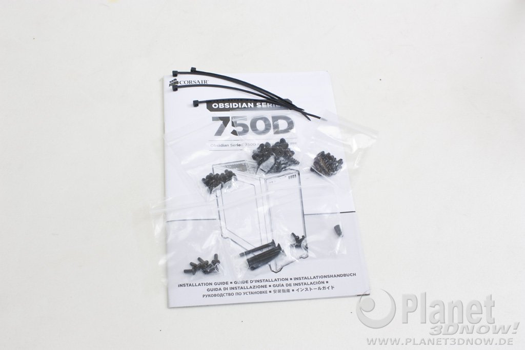

Der Lie­fer­um­fang des Cor­sair Obsi­di­an 750D umfasst die auf dem Bild ersicht­li­chen Kleinteile:
  • Mon­ta­ge­ma­te­ri­al
  • Ein­bau­an­lei­tung
  • Kabel­bin­der
Das Zube­hör umfasst neben den übli­chen Schrau­ben noch zusätz­lich etwas län­ge­re Schrau­ben für Lüf­ter, Kabel­bin­der sowie eine mehr­spra­chi­ge Ein­bau­an­lei­tung im DIN-A5-For­mat. Statt der laut Ein­bau­an­lei­tung ange­kün­dig­ten vier Main­board­ab­stands­hal­ter befin­det sich ledig­lich einer in der Zube­hör­schach­tel. Schrau­ben zur Befes­ti­gung des Netz­teils feh­len gänz­lich. Da es sich bei unse­rem Gehäu­se um eines der ers­ten Test­mus­ter han­delt, hof­fen wir, dass dies bei den spä­ter im Han­del ver­füg­ba­ren Model­len nicht so sein wird.
