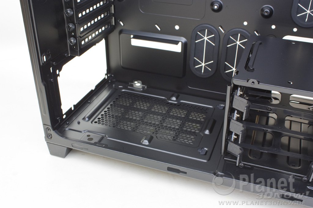

Das Netz­teil fin­det auf dem Gehäu­se­bo­den sei­nen Platz und zwar ohne jeg­li­che Ent­kopp­lung, es liegt direkt auf dem Stahl auf. Schrau­ben zur Befes­ti­gung feh­len wie ein­gangs erwähnt ebenfalls.

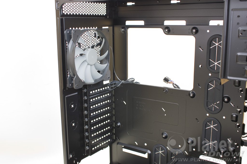

Ober­halb des Netz­teils kön­nen bis zu neun Erwei­te­rungs­kar­ten werk­zeug­los mon­tiert wer­den. Die Slot­blen­den sind hier­für mit Rän­del­schrau­ben befes­tigt. Wei­ter­hin sind sie mit Luft­durch­läs­sen ver­se­hen, was — wenn auch nur mar­gi­nal — die Gehäu­se­tem­pe­ra­tu­ren ver­bes­sern soll. Ober­halb der Blen­den sitzt der 140-mm-Lüf­ter. Wie schon beim Cor­sair Car­bi­de Air 540 han­delt es sich bei allen drei vor­mon­tier­ten Lüf­tern um Lüf­ter vom Typ AF140L. Wei­te­re Infor­ma­tio­nen hier­zu gibt es aller­dings nicht. Die Lüf­ter müs­sen direkt an einer Lüf­ter­steue­rung oder am Main­board ange­schlos­sen wer­den, da sie über einen 3‑Pin-Anschluss ver­fü­gen und kein Adap­ter vor­han­den ist, um sie direkt am Netz­teil anschlie­ßen zu können.

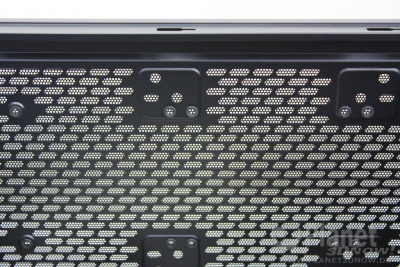

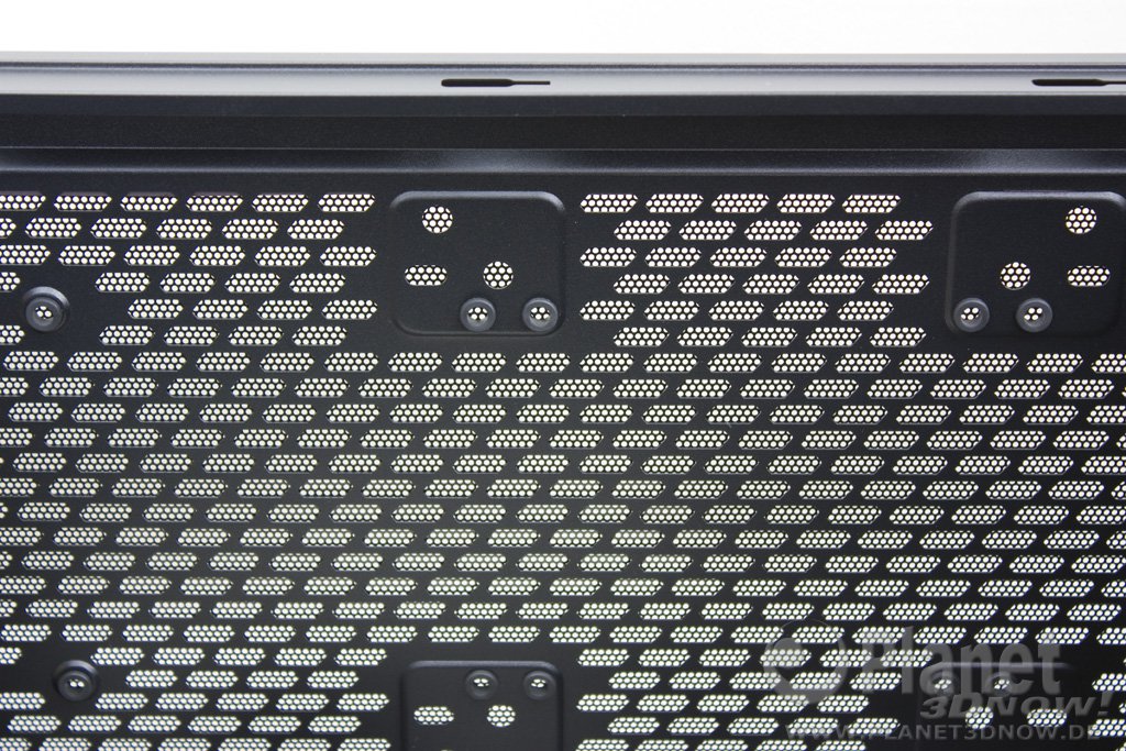

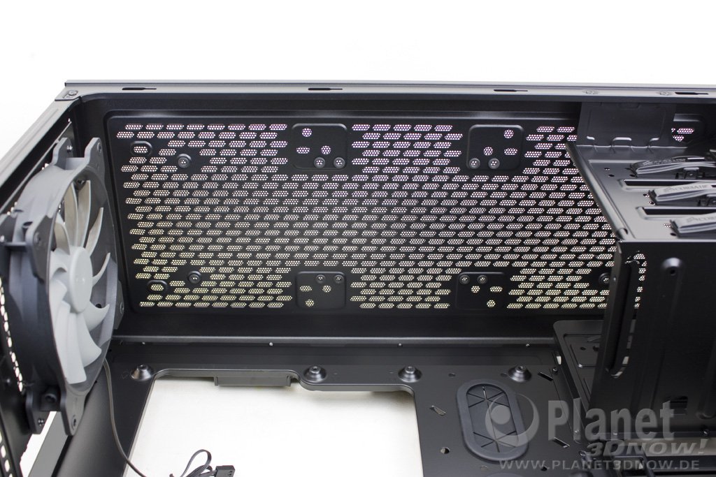

Bevor wir uns dem Ein­bau wid­men, noch ein abschlie­ßen­der Blick unter den Gehäu­se­de­ckel. Hier kön­nen alter­na­tiv drei 120-mm-Lüf­ter, zwei 140-mm-Lüf­ter oder Radia­to­ren bis zu einer Grö­ße von 360 mm mon­tiert wer­den. Um die Lüf­ter vom Gehäu­se zu ent­kop­peln, sind die Schrau­ben­lö­cher zusätz­lich mit einer Gum­mie­rung versehen.
