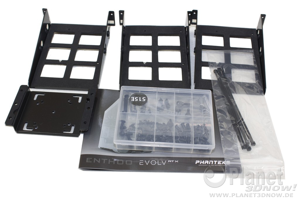

Der Lie­fer­um­fang des PHANTEKS Enthoo Evolv umfasst die auf dem Bild ersicht­li­chen Kleinteile:
  • Ein­bau­an­lei­tung
  • Kabel­bin­der
  • Diver­se Schrau­ben zur Montage
  • 3 Bra­ckets zur HDD-Montage
  • Pum­pen­hal­te­rung
Vor­bild­lich ist die Auf­be­wah­rung des Mon­ta­ge­zu­be­hörs. Hier­für hat PHANTEKS eine extra Kunst­stoff­box mit ein­zel­nen Fächern. Somit kommt nichts weg, wie es bei Kunst­stoff­beu­teln schon ein­mal vor­kom­men kann. Die Ein­bau­an­lei­tung führt auf den ers­ten Blick ver­ständ­lich durch die ein­zel­nen Schrit­te; im wei­te­ren Ver­lauf stell­te sich aller­dings her­aus, dass die Ein­bau­an­lei­tung eini­ge Feh­ler ent­hält, wor­auf wir gleich noch ein­ge­hen (eine kor­ri­gier­te Fas­sung ist aber beim Her­stel­ler down­load­bar). Wei­ter­hin ent­hal­ten ist eine extra Hal­te­rung zur Mon­ta­ge einer Was­ser­pum­pe sowie drei extra Bra­ckets: zwei zur HDD-Mon­ta­ge, eines für die Mon­ta­ge einer Wasserpumpe.
