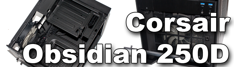

Corsair wirbt bei der Obsidian-Reihe damit, dass Gehäuse “von Systembauern für Systembauer” entwickelt werden und für eine Vielzahl an möglichen Konfigurationen gerüstet sein sollen. Der Hersteller setzt sich also selbst hohe Ansprüche, weshalb es wohl auch so lange gedauert hat, bis sich Corsair traut, in diesen Markt einzusteigen. Ist das Projekt ein Erfolg? Definitiv ja, auch wenn es noch Spielraum nach oben gibt.
Das Corsair Obsidian 250D besitzt ein in unseren Augen sehr ansprechendes Äußeres und hält etliche Features bereit. Das Thema Staubschutz wurde konsequent verfolgt. Gleichzeitig lassen sich die entsprechenden Filter leicht reinigen. Im Betrieb überzeugt das Gehäuse mit einer bereits ab Werk überdurchschnittlichen Kühlleistung, die nicht selbstverständlich ist. Damit sind auch potente Systeme mit einer höheren Abwärme (TDP) möglich. Bei der Auswahl eines CPU-Kühlers wird man nur durch die begrenzte Höhe und das optionale optische Laufwerk eingeschränkt. Alternativ lassen sich auch AIO-Wasserkühlungen mit 120- oder 240-mm-Radiator verbauen. Hier sollte Corsair aber offener kommunizieren, dass die Dicke des Radiators ein entscheidender Faktor ist.
Der Einbau der Komponenten ist dank der abnehmbaren Seitenwände und des Deckels relativ leicht gestaltet. Eine Stolperfalle ist der Anschluss von Festplatten, die in einem Festplattenkäfig mit Einschüben Platz finden. Eine Platine im Stil eines Xilence Torino wäre praktisch, aber auch wohl preisintensiv. Zuletzt wollen wir noch auf die zwar leistungsstarken, aber recht lauten Lüfter hinweisen. Aufgrund der hohen Kühlleistung hat man genügend Spielraum, um die Lüfter zu drosseln und Ruhe einkehren zu lassen.
Ungefähr 75 Euro werden aktuell für das Corsair Obsidian 250D fällig und das ist zwar nicht günstig, aber durchaus gerechtfertigt. Wer auf der Suche nach einem soliden mITX-Gehäuse mit einer hohen Variabilität und Kühlleistung sucht, sollte hier unbedingt genauer hinsehen. Zum ersten Mal verleihen wir im Rahmen der Tests rund um das Thema mITX den Editor’s Choice Award.
