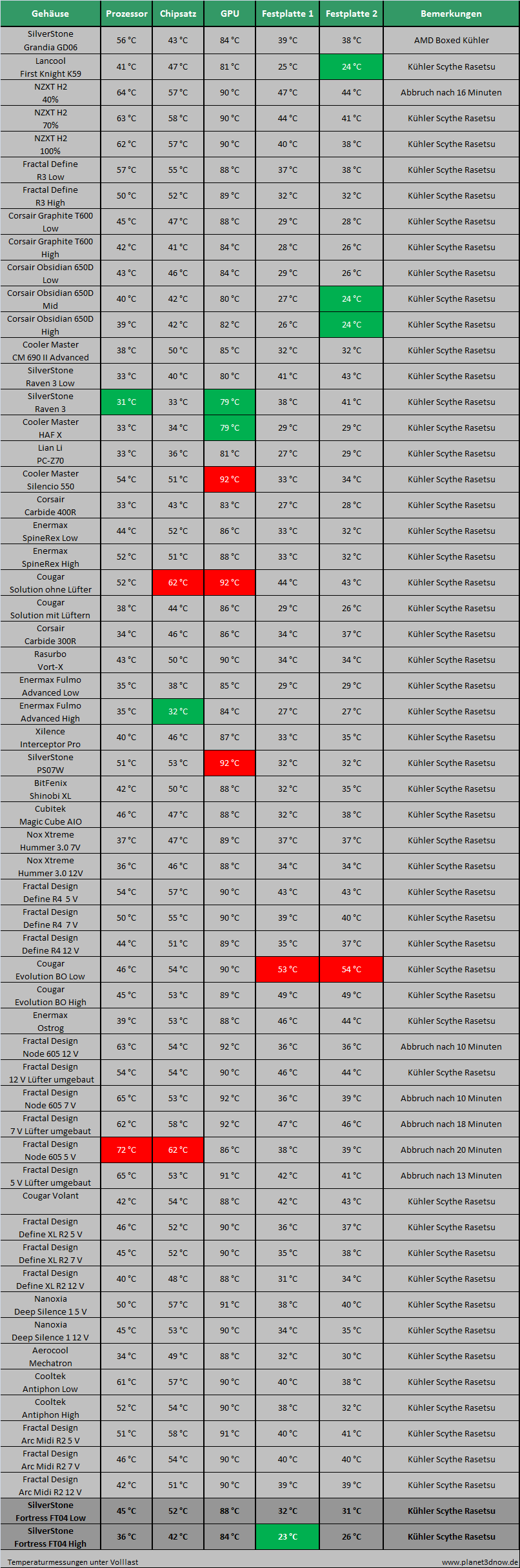

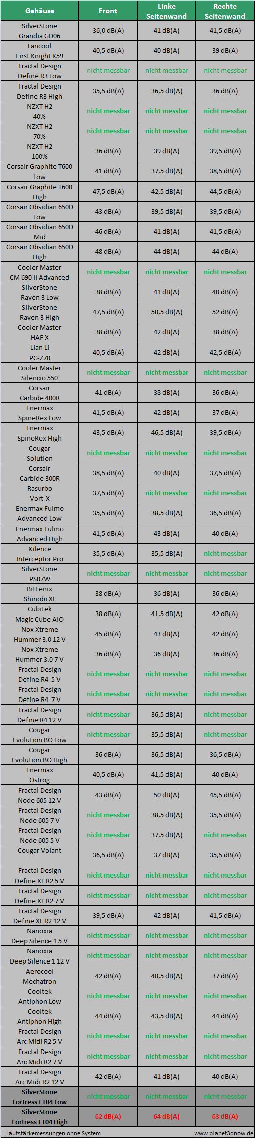

In den nach­fol­gen­den Tabel­len sind die jeweils höchs­ten Wer­te in Rot und die nied­rigs­ten in Grün pro Mess­punkt dar­ge­stellt, um den Über­blick zu erleich­tern. Im ers­ten Schritt unse­rer Mes­sun­gen haben wir uns wie ange­kün­digt die Laut­stär­ke nur mit den instal­lier­ten Lüf­tern, im Fall des Fort­ress FT 04 also mit zwei Lüf­tern, ohne wei­te­re Hard­ware ange­schaut. Der Hin­ter­grund­pe­gel im Raum war mit unse­rem Mess­ge­rät nicht mehr mess­bar. Nach dem Anlau­fen der Lüf­ter haben wir fol­gen­de Wer­te gemessen:

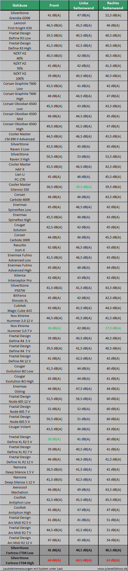

Danach erfolg­te der Belas­tungs­test. Hier­zu lie­fen Prime95 und Fur­Mark für eine hal­be Stun­de gleich­zei­tig. Vor­ab die Laut­stär­ke, die wir dabei gemes­sen haben, danach die erziel­ten Temperaturen:

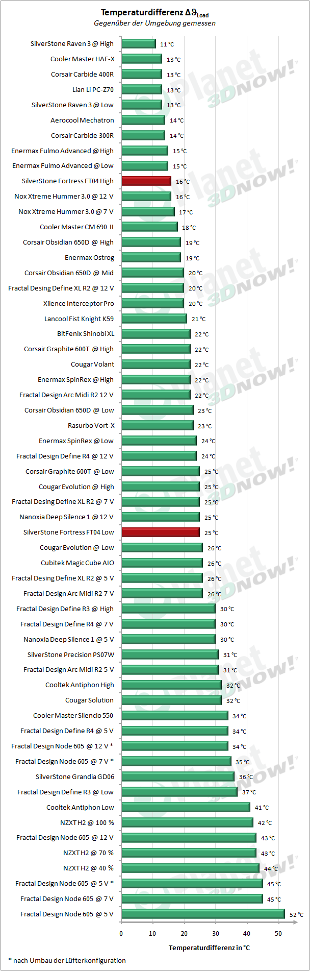

Auf nied­ri­ger Lüf­ter­ein­stel­lung säu­seln die bei­den Air Pene­tra­tor dezent vor sich hin, auf hoher Ein­stel­lung denkt man, ein Düsen­jet rauscht durchs Zim­mer. Sie sind näm­lich pene­trant laut und stür­men unan­ge­foch­ten die Spit­ze der Laut­stär­ke­ta­bel­le. Die Tem­pe­ra­tu­ren sind mehr als im grü­nen Bereich, aber ange­sichts der Laut­stär­ke hät­ten wir bes­se­re erwar­tet. Das in die Jah­re gekom­me­ne Sil­ver­Stone Raven 3 hält immer noch die Spit­zen­po­si­ti­on bei deut­lich gerin­ge­rer Laut­stär­ke. Nach­fol­gend noch unser Dia­gramm mit der Tem­pe­ra­tur­dif­fe­renz, basie­rend auf dem aktu­el­len Test­sys­tem bei 20 °C Raumtemperatur:
