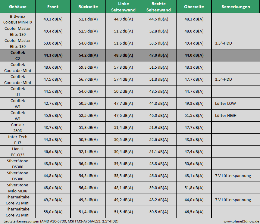

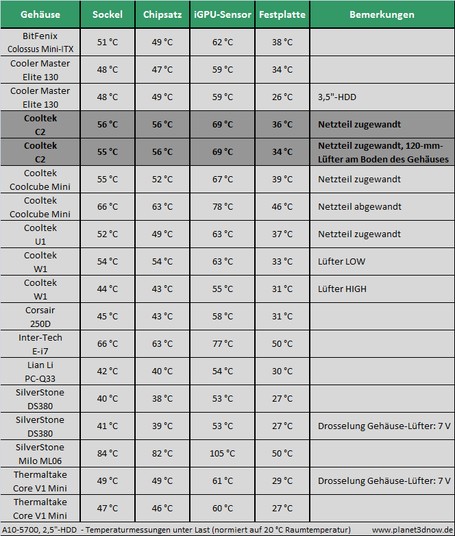

Wie gewohnt haben wir uns ange­se­hen, wie sich das Gehäu­se im Pra­xis­test schlägt. Zunächst wol­len wir uns vor Augen füh­ren, wel­che Tem­pe­ra­tu­ren und Last erreicht werden.
Wir haben dabei zwei Sze­na­ri­en erstellt, ein­mal mit einem ins Gehäu­se bla­sen­den 120-mm-Lüf­ter auf dem Boden, einem Nan­oxia FX EVO 120 PWM mit 1500/min, und ein­mal ohne. Bei bei­den ist der Lüf­ter des Netz­teils dem CPU-Küh­ler zugewandt.
Wie anhand der Tem­pe­ra­tu­ren ersicht­lich ist, ver­bes­sert ein Boden­lüf­ter nur bedingt die Leis­tung. Die Fest­plat­te pro­fi­tiert noch am ehes­ten von dem zusätz­li­chen Luft­strom. Unse­rer Erfah­rung nach ist in den kom­pak­ten Gehäu­sen die Ent­lüf­tung am wichtigsten.
Bei den zuge­hö­ri­gen Schall­pe­gel-Mes­sun­gen zeigt sich, dass das weit­ge­hend geschlos­se­ne Gehäu­se für sehr gute Wer­te ver­ant­wort­lich ist.
