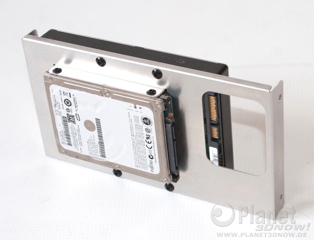

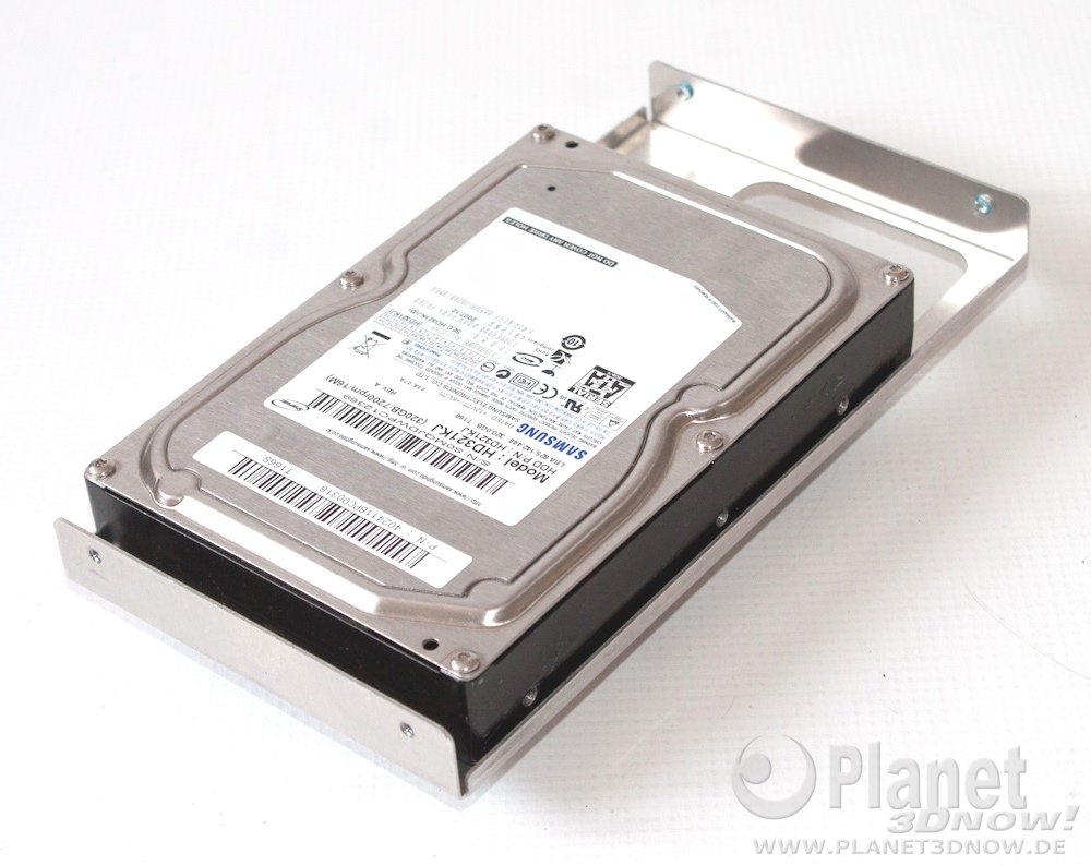

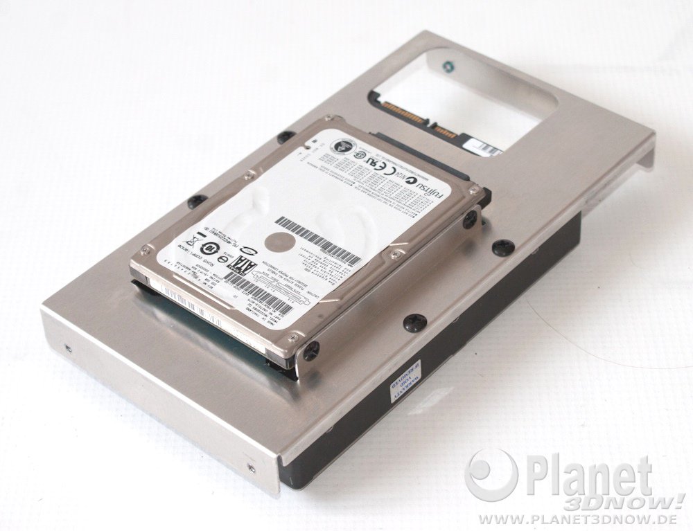

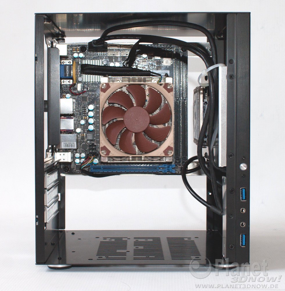

Auf der Vor­der- und Rück­sei­te des Alu­mi­ni­um-Trä­gers ist die Instal­la­ti­on von Fest­plat­ten mög­lich, ein­mal im 2,5″- und ein­mal im 3,5″-Format. Dadurch ist z.B. eine Kom­bi­na­ti­on von SSD (2,5″) und einer HDD (3,5″) mit einer hohen Kapa­zi­tät möglich.
Für die 3,5″-Festplatte steht ein grö­ße­rer Aus­schnitt zur Ver­fü­gung, der prak­tisch für die Instal­la­ti­on der Anschluss­ka­bel ist. Gleich­zei­tig kann der Aus­schnitt dazu genutzt wer­den, mit einem Kabel­bin­der für Ord­nung im Gehäu­se zu sorgen.

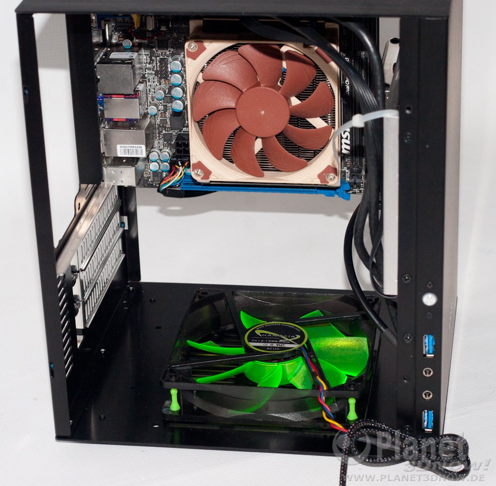

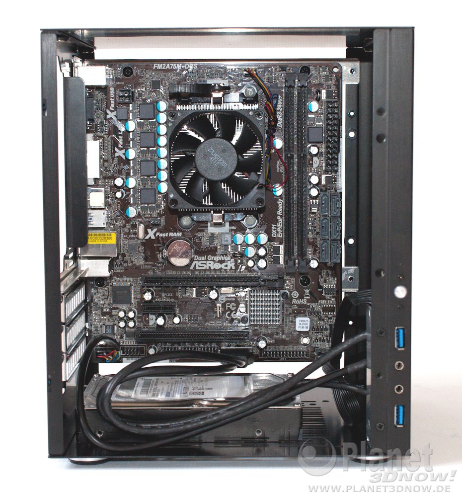

Wird ein µATX-Main­board ver­baut, kann der Fest­plat­ten­trä­ger zu Pro­ble­men füh­ren. In unse­rem Bei­spiel kol­li­die­ren Strom­an­schluss und Trä­ger. Die Kon­se­quenz ist, dass man zwangs­wei­se eine Fest­plat­te auf dem Boden des Gehäu­ses instal­lie­ren muss. Das wie­der­um hat zur Fol­ge, dass…
… auf dem Boden kein Lüf­ter mehr instal­liert wer­den kann.

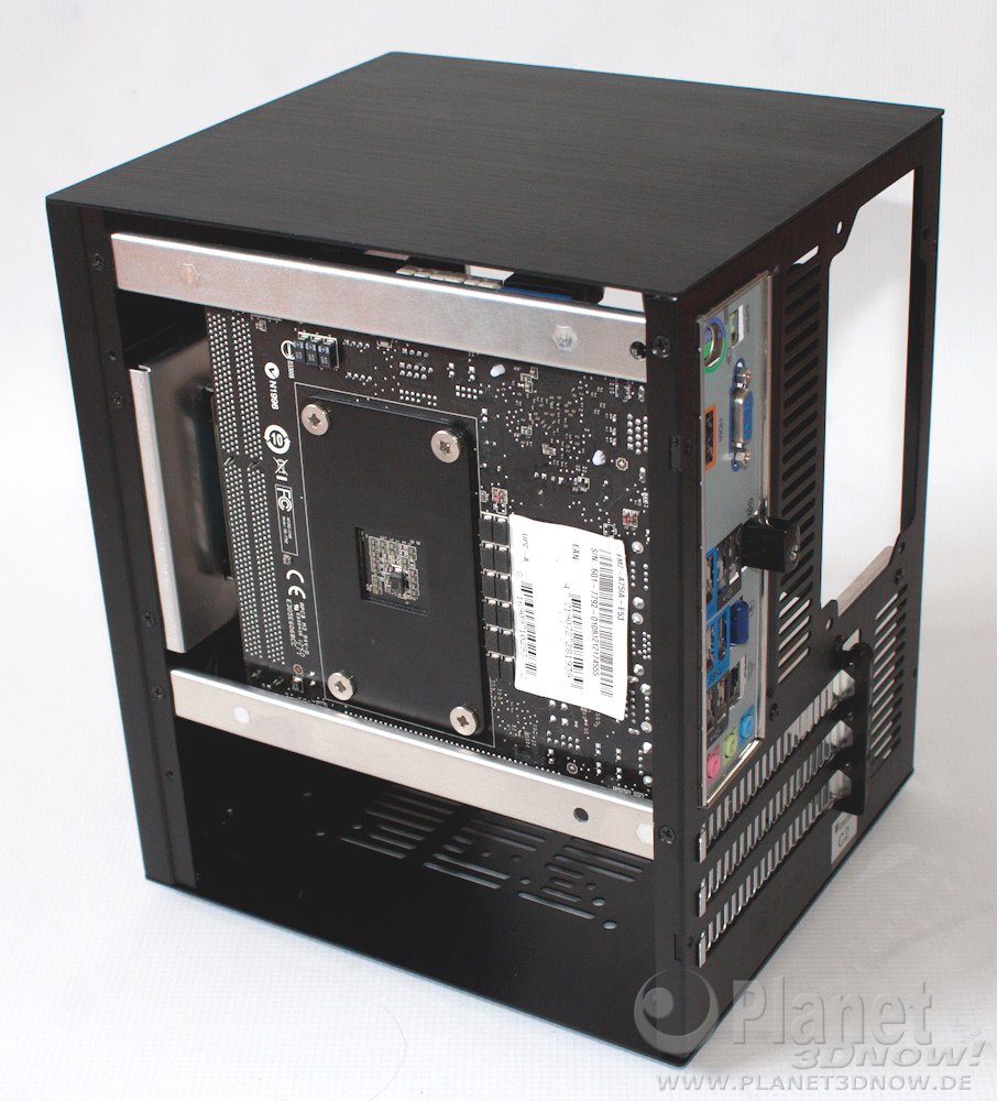

Mit einem Mini-ITX-Main­board wirkt das Gehäu­se dann etwas leerer.
Durch die bei­den Querträ­ger, die das Main­board an ihrem Platz hal­ten, ist hin­ter dem Main­board Frei­raum vor­han­den. Dadurch wäre es mög­lich, einen ver­schraub­ten CPU-Küh­ler ohne den kom­plet­ten Aus­bau des Main­boards einzubauen.

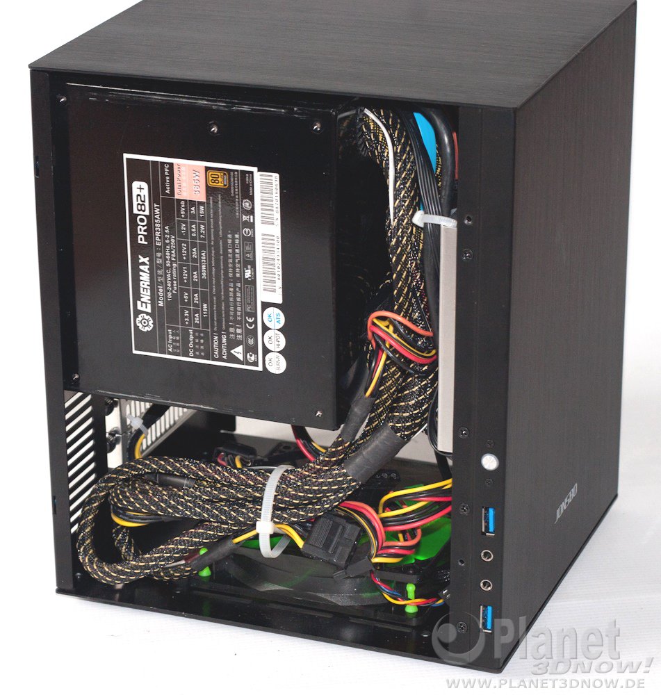

Set­zen wir zuletzt das Netz­teil ein, wird es wie­der etwas eng im Gehäu­se. Der Abstand zur Front ist begrenzt, sodass man mög­lichst kur­ze Netz­tei­le ein­set­zen soll­te. Mehr als 140 mm, wie bei unse­rem Ener­max Pro82+, soll­ten es nicht unbe­dingt wer­den, um noch genü­gend Platz zum Ver­stau­en der Kabel übrig zu haben.
Für einen CPU-Küh­ler ste­hen in der Höhe maxi­mal 80 mm zur Ver­fü­gung. Auf­grund der Tat­sa­che, dass hier vor­ran­gig Top-Blow-Küh­ler in Betracht kom­men, soll­te man mit weni­ger kal­ku­lie­ren. Arbei­ten die bei­den gegen­über­ste­hen­den Lüf­ter von Netz­teil und CPU-Küh­ler in ent­ge­gen­ge­setz­te Rich­tun­gen, kann die Kühl­leis­tung stark einbrechen.
Für eine Erwei­te­rungs­kar­te ste­hen in der Län­ge nach unse­ren Mes­sun­gen unge­fähr 190 mm zur Ver­fü­gung. Das heißt, beson­ders leis­tungs­star­ke Gra­fik­kar­ten wer­den trotz der üppi­gen Platz­ver­hält­nis­se in der Höhe (drei Erwei­te­rungs­kar­ten­slots) nicht in das Cool­tek C2 pas­sen. Durch die Mög­lich­keit, einen Lüf­ter auf dem Boden des Gehäu­ses plat­zie­ren zu kön­nen, sind grund­sätz­lich auch pas­siv gekühl­te Gra­fik­kar­ten im Rah­men des Möglichen.
