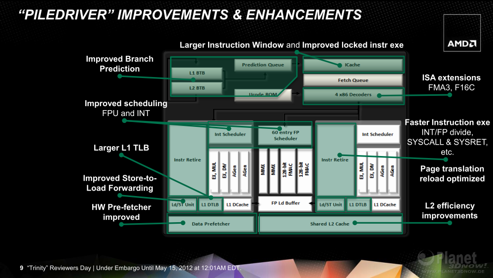

Verbesserungen an Piledriver-Kerne
  • 10% grö­ße­re INT-Sche­du­ler: 44 statt 40 Einträge
  • Grö­ße­re L1-TLB Einträge
  • Auf­he­ben des Straf­zolls für 256-Bit-AVX-Befehle
  • Funk­ti­ons­fä­hi­ge Integer-Divisions-Einheit
  • Dop­pel­te so gro­ße Instruktion-Fenster
  • Unter­stüt­zung neu­er Instruk­tio­nen (FMA3, F16C, ect.)
  • Schnel­le­re Streaming-Writes
  • grö­ße­re Sprungvorhersage-Tabellen
