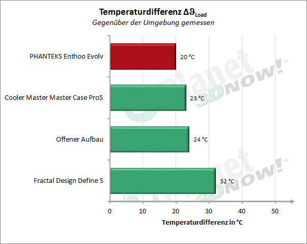

Nach­fol­gend noch unser Dia­gramm mit der Tem­pe­ra­tur­dif­fe­renz, basie­rend auf dem aktu­el­len Test­sys­tem bei 20 °C Raumtemperatur:
Bei den Tem­pe­ra­tur­mes­sun­gen setzt sich das Enthoo Evolv ATX an die Spit­ze des bis­he­ri­gen Test­felds. Die PWM-Steue­rung arbei­tet abso­lut zuver­läs­sig und sorgt neben guten Tem­pe­ra­tu­ren für eine eben­falls nied­ri­ge Laut­stär­ke, wel­che nur noch vom Frac­tal Design Defi­ne S unter­bo­ten wird, wel­ches aber gedämmt ist. Die Idle-Tem­pe­ra­tur­mes­sung ver­fälscht das Bild ein wenig. Hier wur­den die Lüf­ter lie­fen die Lüf­ter auf 12 V ohne PWM-Hub

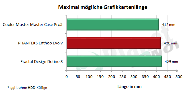

Abschlie­ßend noch eini­ge wei­te­re Abmes­sun­gen wie maxi­ma­le Gra­fik­kar­ten­län­ge, maxi­ma­le CPU-Küh­ler-Höhe sowie Stär­ke der Sei­ten­tei­le im Überblick:
Im Enthoo Evolv ATX kön­nen Gra­fik­kar­ten bis zu 420 mm Län­ge unter­ge­bracht wer­den, mit HDD-Hal­te­rung ver­blei­ben zwar nur noch 300 mm, aber hier wird es erst ab einer Rade­on R9 295X2 oder einer R9 390 knapp.

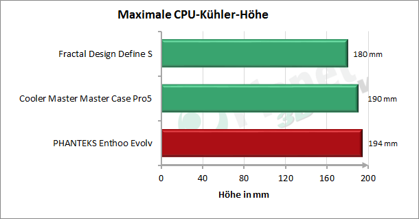

Die maxi­ma­le CPU-Küh­ler-Höhe darf 194 mm betra­gen. Hier sind kei­ne Pro­ble­me zu erwar­ten, selbst gro­ße Towerküh­ler fin­den pro­blem­los Platz.

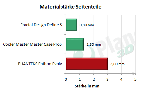

Wir mes­sen die Stär­ke der Sei­ten­tei­le mit einer digi­ta­len Schieb­leh­re. Sowohl die Sei­ten­tei­le aus Hart­glas als auch die Front­blen­de und der Gehäu­se­de­ckel sind 3 mm stark und somit weit­aus dicker als die meis­ten Stahlgehäuse.

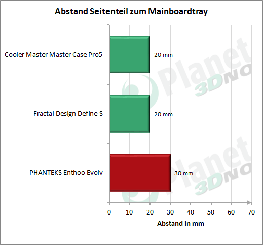

Für das Kabel­ma­nage­ment ste­hen im Schnitt 30 mm hin­ter dem Main­board­tray zur Ver­fü­gung. Je nach­dem, an wel­cher Stel­le gemes­sen wird, sind es zwi­schen 25 und 35 mm.
