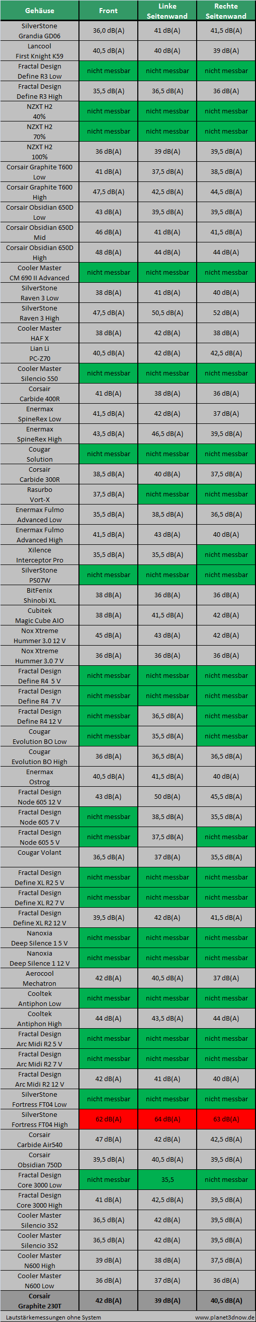

In den nach­fol­gen­den Tabel­len sind die jeweils höchs­ten Wer­te in Rot und die nied­rigs­ten in Grün pro Mess­punkt dar­ge­stellt, um den Über­blick zu erleich­tern. Im ers­ten Schritt unse­rer Mes­sun­gen haben wir die Laut­stär­ke nur mit den instal­lier­ten Lüf­tern, im Fall des Cor­sair Gra­phi­te 230T also mit drei Lüf­tern, ohne wei­te­re Hard­ware ange­schaut. Der Hin­ter­grund­pe­gel im Raum war mit unse­rem Mess­ge­rät nicht mehr mess­bar. Nach dem Anlau­fen der Lüf­ter haben wir fol­gen­de Wer­te gemessen:
idle
Danach erfolg­te der Belas­tungs­test. Hier­zu lie­fen Prime95 und Fur­Mark für eine hal­be Stun­de gleich­zei­tig. Vor­ab die Laut­stär­ke, die wir dabei gemes­sen haben, danach die erziel­ten Temperaturen:
load_2
load
Das Cor­sair Gra­phi­te 230T lie­fert im Idle-Zustand bei der Laut­stär­ke gute Wer­te. Unter Last macht sich das vie­le Loch­git­ter in der Front und im Deckel bemerk­bar. Der Schall­druck der Kom­po­nen­ten dringt fast unge­hin­dert nach außen. Aber trotz­dem ist die Laut­stär­ke noch im Rah­men und wirkt höchs­tens bei län­ge­rem Arbei­ten stö­rend. Abhil­fe kön­nen hier ein lei­se­rer CPU-Küh­ler und eine Gra­fik­kar­te schaf­fen, die weni­ger Schall­druck verursacht.
Bei den Tem­pe­ra­tu­ren braucht man auch im Hoch­som­mer gar kei­ne Angst zu haben. Mit einem Delta‑T von 21 °C spielt das Gra­phi­te 230T auf den vor­de­ren Plät­zen mit. Die bei­den 120-mm-Lüf­ter leis­ten auch bei den Fest­plat­ten­tem­pe­ra­tu­ren gan­ze Arbeit. 25°C bzw. 26 °C sind her­vor­ra­gen­de Werte.
Nach­fol­gend noch unser Dia­gramm mit der Tem­pe­ra­tur­dif­fe­renz, basie­rend auf dem aktu­el­len Test­sys­tem bei 20 °C Raumtemperatur:
delta_t_graphite_230t
