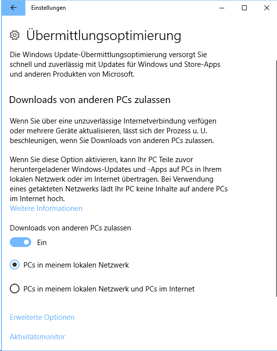

Mit dem Fall Creators Update auf v1709 hat Microsoft endlich eine Lösung parat, die jedoch nicht standardmäßig aktiviert und zudem noch gut versteckt ist. Man findet sie unter Einstellungen (Zahnrad-Symbol im Startmenü) / Update und Sicherheit / Erweiterte Optionen / Übermittlungsoptimierung
Dort sollte man sicherstellen, dass die Übermittlungsoptimierung eingeschaltet, diese jedoch auf die Übertragung im eigenen Netzwerk beschränkt ist.
Dort dann auf Erweiterte Optionen klicken, und man kann die Transferrate für die im Hintergrund übertragene Updates beschränken.
Auf diese Weise kann man verhindern, dass ein einzelner Windows-10-PC eine DSL-Leitung komplett verstopft; zumindest wenn die Übertragung automatisch im Hintergrund stattfindet. Wer manuell auf den Update-Knopf drückt, fährt noch immer eine DDoS-Attacke auf den eigenen DSL-Anschluss.

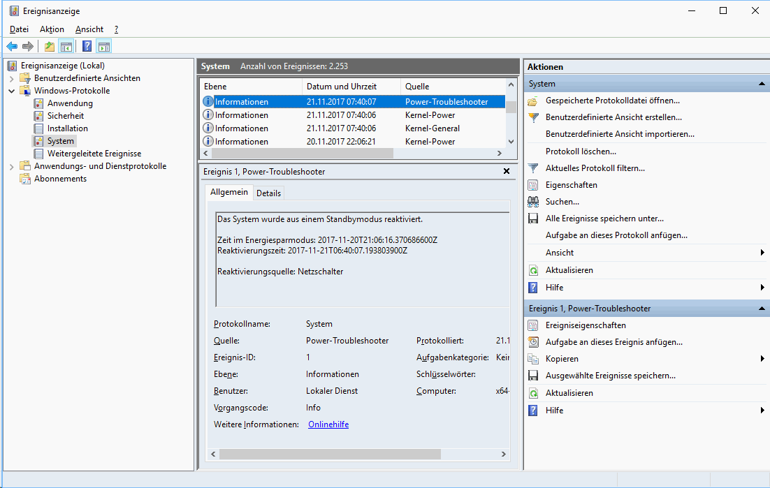

Falls die Anpassungen bei den Netzwerkcontrollern nicht zum Erfolg führen, sollte man zunächst einmal die Windows Ereignisanzeige konsultieren, weshalb Windows überhaupt wieder aufgewacht ist. Das ist zu finden über Rechtsklick auf den Windows-Button, Ereignisanzeige, Windows-Protokolle, System. Dort einen Punkt suchen, der mit Power beginnt. Man die Liste über die Funktion rechter Hand auch entsprechend filtern.
In diesem Beispiel wurde der PC regulär über den Netzschalter wieder aktiviert. Falls dort jedoch eine andere Quelle steht, wie etwa ein USB-Gerät oder eine Maus, obwohl diese gar nicht betätigt wurde, kann man die entsprechende Option analog zu oben bei den Netzwerkadaptern via Geräte-Manager in den Energieoptionen des jeweiligen Geräts so konfigurieren, dass das System nicht aufgeweckt wird.

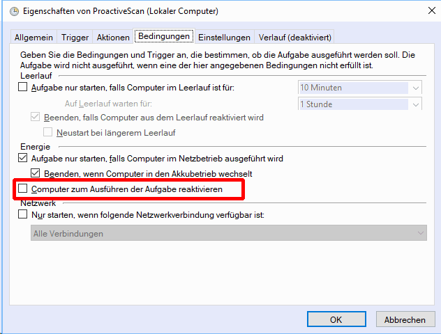

- Die Powershell (via Cortana suchen) per Rechtsklick “Als Administrator” öffnen und “Get-ScheduledTask | where {$_.settings.waketorun}” eingeben. Dann werden Aufgaben gelistet, die das Recht haben, Windows wieder zu wecken. Die Aufgabenplanung ist zu erreichen über Rechtsklick auf den Windows-Button / Computerverwaltung / Aufgabenplanung.
Dort kann eine Aufgabe entweder komplett deaktiviert werden, oder – falls das nicht zweckmäßig ist – in den Eigenschaften / Bedingungen der Aufgabe deaktiviert werden, dass der Computer zum pünktlichen Ausführen der Aufgabe reaktiviert werden darf.
