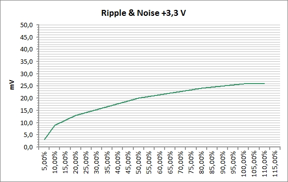

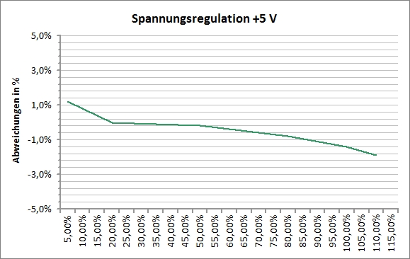

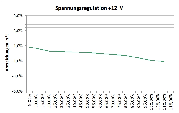

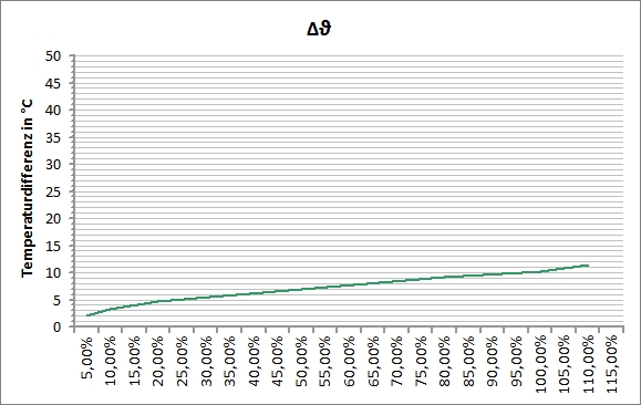

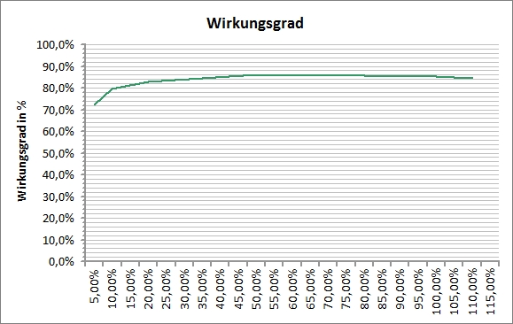

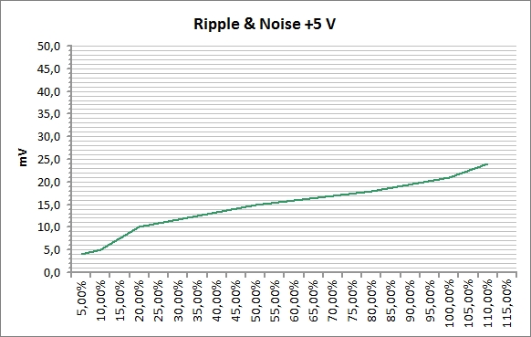

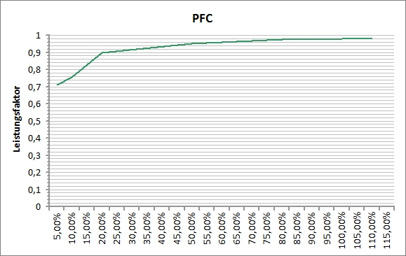

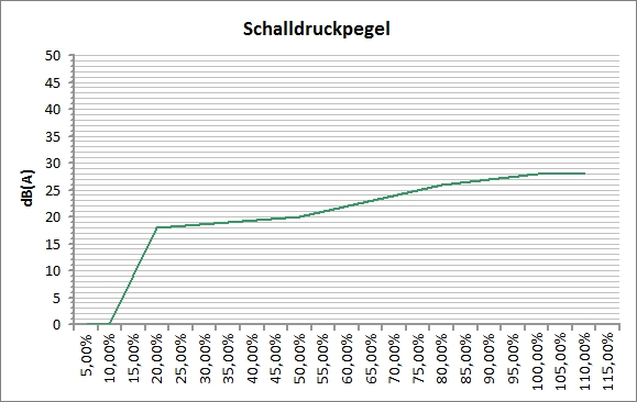

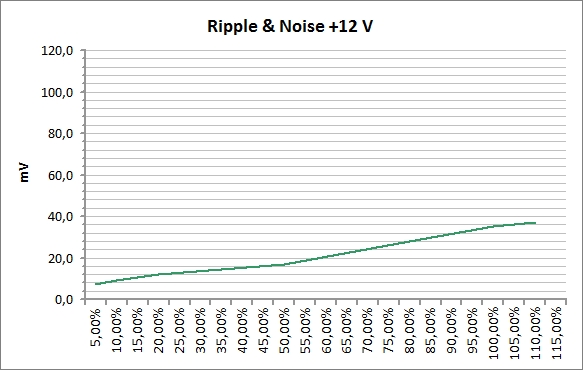

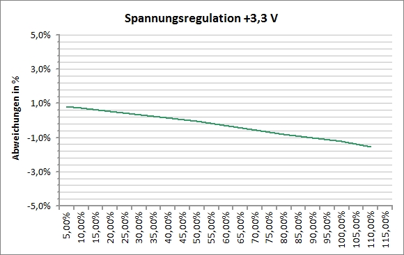

Wie ver­spro­chen erreicht das Netz­teil zumin­dest unter 230 V ein­deu­tig die Anfor­de­run­gen von 80 PLUS Bron­ze. Bei 50 % Last liegt der Wert bei über 86 %. Sämt­li­che Aus­gangs­span­nun­gen lie­gen sowohl bei der Regu­la­ti­on als auch bei der Rest­wel­lig­keit und Rausch­span­nung inner­halb der Soll­wer­te des Indus­trie­stan­dards ATX. Hin­sicht­lich der Tem­pe­ra­tur­ent­wick­lung gibt es kei­ne gro­ßen Defi­zi­te, wobei die Dif­fe­renz zur Raum­tem­pe­ra­tur bei den jewei­li­gen Las­ten immer 2–3 °C höher ist als bei den übli­chen Netz­tei­len im ATX-For­mat. Bis ein­schließ­lich 20 % Last bleibt der Lüf­ter tat­säch­lich still, danach ist jedoch ein deut­li­cher Dreh­zahl­an­stieg zu ver­zeich­nen. Das Lüf­ter­la­ger gibt wie erwar­tet Neben­ge­räu­sche von sich, wenn auch nicht deut­lich hörbar.
