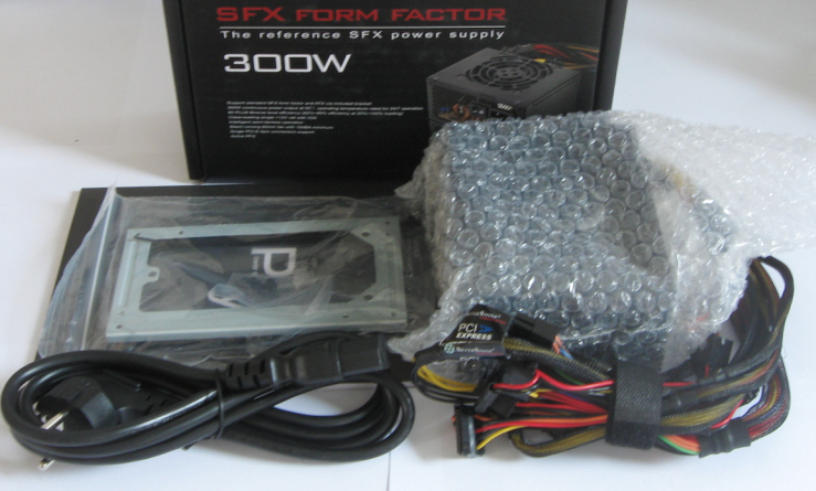

Lieferumfang
Neben einer ATX-Blen­de befin­den sich Begleit­heft­chen, ein Kalt­ge­rä­te­ka­bel und Schrau­ben im Lie­fer­um­fang. Das non-modu­la­re Gerät wur­de mit 80 PLUS Bron­ze aus­ge­zeich­net, ver­fügt über einen ein­zi­gen stark belast­ba­ren +12-V-Aus­gang und arbei­tet bei nied­ri­gen Tem­pe­ra­tu­ren pas­siv gekühlt. Erst bei 55 °C am Mess­füh­ler soll der Lüf­ter zu dre­hen begin­nen. Zur Küh­lung wird ein 80-mm-Lüf­ter verwendet.

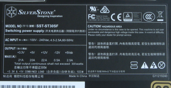

Leistungsverteilung
Mit 103 W fällt auf +3,3 V und +5 V maxi­mal ein Drit­tel der Gesamt­leis­tung an, der größ­te Teil wird wie üblich auf +12 V mit bis zu 264 W geleis­tet, wenn die ande­ren Aus­gän­ge nicht mit­be­las­tet wer­den. Mit 300 W ins­ge­samt ist das Modell vor allem für HTPCs geeig­net, auch eine dedi­zier­te Gra­fik­kar­te mit zusätz­li­chem Strom­an­schluss kann das Netz­teil ver­sor­gen. Der Stand­by­aus­gang wur­de mit 2,5 A angegeben.
