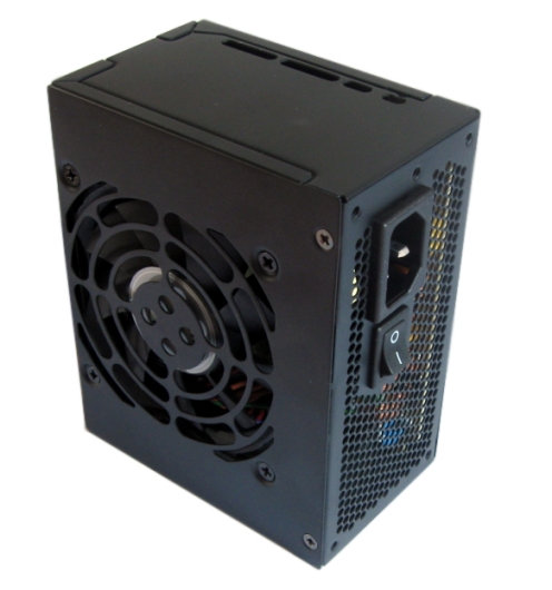

Das SST-ST30SF von Sil­ver­Stone ist ein sehr sta­bi­les und schnör­kel­lo­ses SFX-Net­zeil für HTPCs. Zwar ist dem Netz­teil auch eine ATX-Blen­de bei­gelegt wor­den, doch soll­te man das Gerät nicht in grö­ße­ren Gehäu­sen ein­set­zen. Dafür sind die Lei­tungs­län­gen, ins­be­son­de­re beim 4+4‑pin-Stecker, deut­lich zu knapp bemes­sen. Das Modell ist ganz klar auf kom­pak­te Wohn­zim­mer­rech­ner aus­ge­legt. Dabei stört aller­dings der recht lau­te Lüf­ter unter Last.
Wir kön­nen hier aller­dings Ent­war­nung geben, da das Netz­teil in spar­sa­men PC nie­mals die Last errei­chen wird, die wir hier in unse­ren theo­re­ti­schen Tests pro­vo­ziert haben. Die meis­te Zeit ist der Lüf­ter daher laut­los oder lei­se mit einem leich­ten Lager­ge­räusch. Bei der Elek­tro­nik setzt Sil­ver­Stone auf soli­de Stan­dard­kost von FSP, die in die­sem Bereich sehr vie­le Netz­tei­le her­stel­len. Beim Wir­kungs­grad erreicht das Modell die ver­spro­che­nen Wer­te unter 230 V. Selbst mit einem Abzug für das 115-V-Netz dürf­te das Netz­teil den 80-PLUS-Bron­ze-Anfor­de­run­gen ent­spre­chen. Unterm Strich gibt es also kei­ne kri­ti­schen Punk­te, die einem vom Kauf des Pro­dukts abhal­ten könnten.
