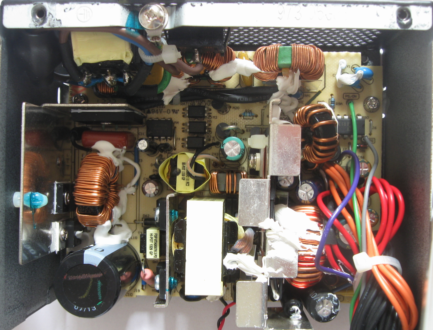

Elektronik
Wie ein­gangs erwähnt ist Fort­ron der Her­stel­ler der Netz­tei­le. Es wird ein klas­si­scher Fluss­wand­ler mit gewich­te­ter Rege­lung für die Aus­gän­ge ver­wen­det. Die Kühl­kör­per sind rela­tiv schmal, wobei dadurch immer­hin alle Berei­che vom Lüf­ter gut erreicht wer­den kön­nen. Es wer­den über­wie­gend Elkos von Teapo ver­wen­det, die klas­si­sche Wahl für güns­ti­ge, aber soli­de Netz­tei­le. Die ICs stel­len alle von Sil­ver­Stone ange­ge­be­nen Schutz­schal­tun­gen bereit, wozu OCP, UVP, OVP, OPP und OCP gehören.

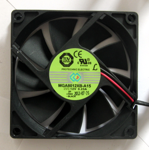

Lüfter
Der ver­wen­de­te 80-mm-Lüf­ter trägt die Modell­num­mer MGA8012XB-A15 und kommt von Pro­tech­nic. Ver­wen­det wird ein Kugel­la­ger mit zwei Kugel­rei­hen, das lang­le­bi­ger als die güns­ti­gen Gleit­la­ger ist. Dafür lei­det nor­ma­ler­wei­se die Laut­stär­ke. Das “X” im Namen steht zudem für “Very High Speed”, was das Gan­ze noch ver­stärkt. Es stellt sich nur die Fra­ge, wie der Lüf­ter gere­gelt wur­de und wie lan­ge der pas­si­ve Betrieb in der Pra­xis hält. Bei­des erfah­ren wir auf der nächs­ten Seite.
