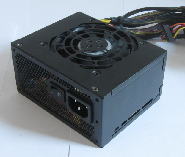

Rein äußer­lich kommt das Netz­teil sehr schlicht daher. Statt eines Lüf­ter­git­ters wur­den Öff­nun­gen zur Belüf­tung direkt in die Ober­sei­te gestanzt. Der Slee­ve für die Lei­tun­gen geht nicht bis in das Netz­teil rein, son­dern endet ein paar Zen­ti­me­ter davor. Der Slee­ve selbst ist eine güns­ti­ge und an vie­len Stel­len durch­sich­ti­ge Vari­an­te. Die Abmes­sun­gen betra­gen 125 × 63,5 × 100 mm.

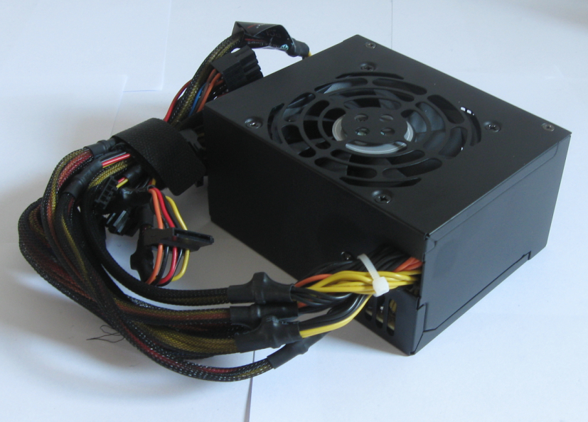

Zwar lässt sich das Netz­teil mit der bei­geleg­ten Blen­de in ATX-Gehäu­sen instal­lie­ren, doch pas­sen die Lei­tungs­län­gen eher zu einem kom­pak­ten HTPC. Das gilt ins­be­son­de­re für den kur­zen Strang mit 4+4‑pin-Stecker, wel­cher in ATX-Gehäu­sen mit Netz­teil unten durch das hal­be Gehäu­se ver­legt wer­den muss. Drei SATA- und zwei HDD-Anschlüs­se sind nicht viel, aber auch nicht schlech­ter als bei den meis­ten 300-W-Netz­tei­len. Wie bereits zuvor erwähnt steht auch ein Gra­fik­an­schluss zur Verfügung.
