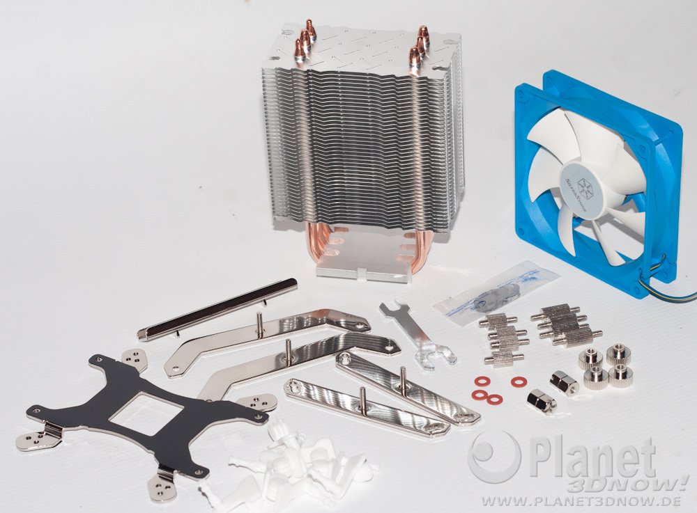

Zusätz­li­ches Zubehör:
Mon­ta­ge­an­lei­tung, Mon­ta­ge­ma­te­ri­al, Mon­ta­ge­werk­zeug, Wär­me­leit­pas­te, Gum­mi-Clips für bis zu zwei Lüfter
Beson­der­hei­ten beim Ein­bau auf AMD-Systemen:
Zuerst muss die ori­gi­na­le AMD-Hal­te­rung samt Back­p­la­te ent­fernt wer­den. Die Sil­ver­Stone-Back­p­la­te wird mit­hil­fe der pas­sen­den Abstands­hal­ter für AMD-Sys­te­me fixiert. Nach­fol­gend wer­den die eben­falls zuge­hö­ri­gen Ble­che auf­ge­legt und mit Rän­del­mut­tern befes­tigt. Ist die Wär­me­leit­pas­te auf der CPU oder APU ver­teilt, kann der Küh­ler grob auf­ge­setzt wer­den. Das Spann­blech wird auf­ge­legt. Nuten hel­fen bei der rich­ti­gen Posi­tio­nie­rung auf dem Kühl­block. Zwei Sechs­kant­mut­tern kön­nen ent­we­der mit dem bei­lie­gen­den Schlüs­sel oder einem Kreuz­schlitz-Schrau­ben­dre­her ange­zo­gen wer­den. Der Lüf­ter wird abschlie­ßend durch ein­fa­ches Ein­ha­ken installiert.

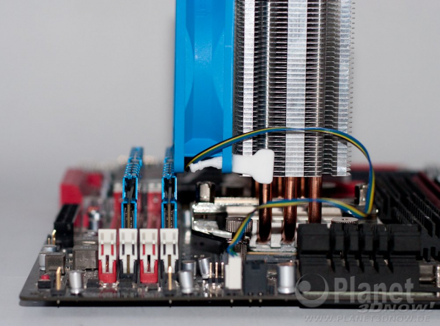

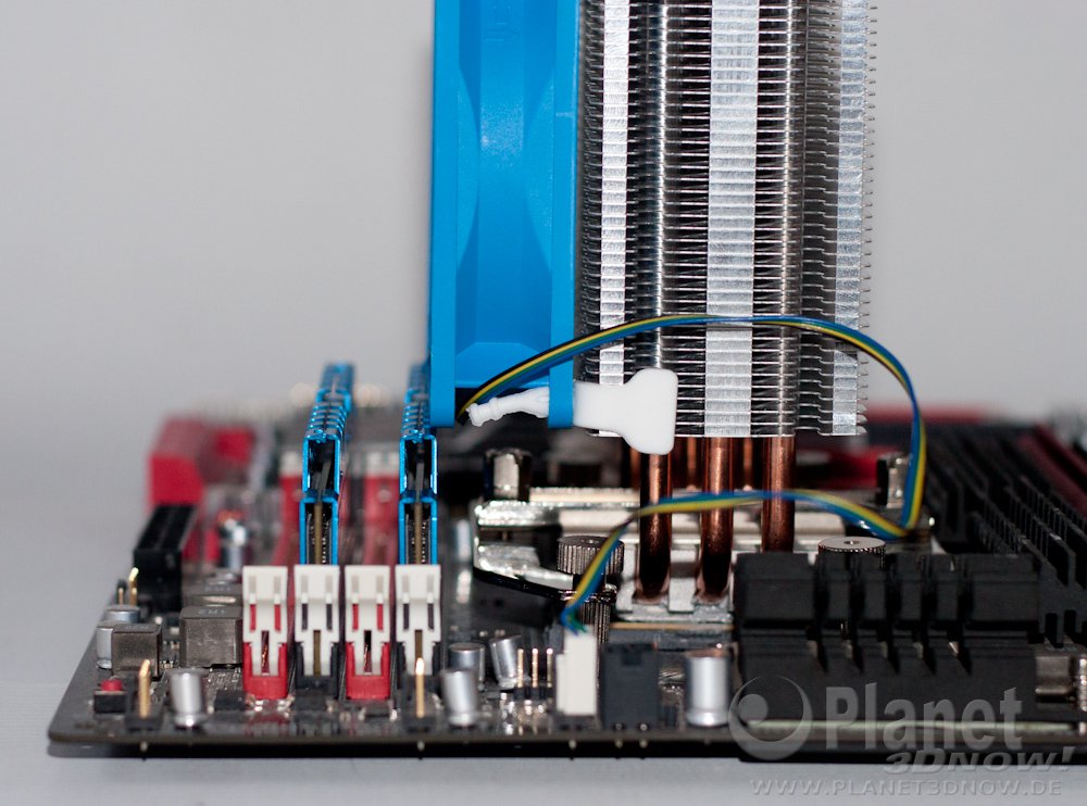

Bei der Kom­pa­ti­bi­li­tät kön­nen wir schon ein­mal dar­auf hin­wei­sen, dass der Lüf­ter unter Umstän­den mit hoch bau­en­den Kühl­kör­pern auf RAM-Rie­geln kol­li­die­ren kann. Durch die fle­xi­ble Lüf­ter­be­fes­ti­gung und des­sen stu­fen­wei­ses Ein­ha­ken wird die Situa­ti­on ent­schärft. Der Gegen­test mit unse­rem RAM vom Typ G.Skill RipJaws‑X (DDR3-1866) zeigt, dass der Lüf­ter aber ledig­lich auf dem Kühl­kör­per des RAMs auf­liegt. Bewe­gungs­spiel­raum besteht weiterhin.

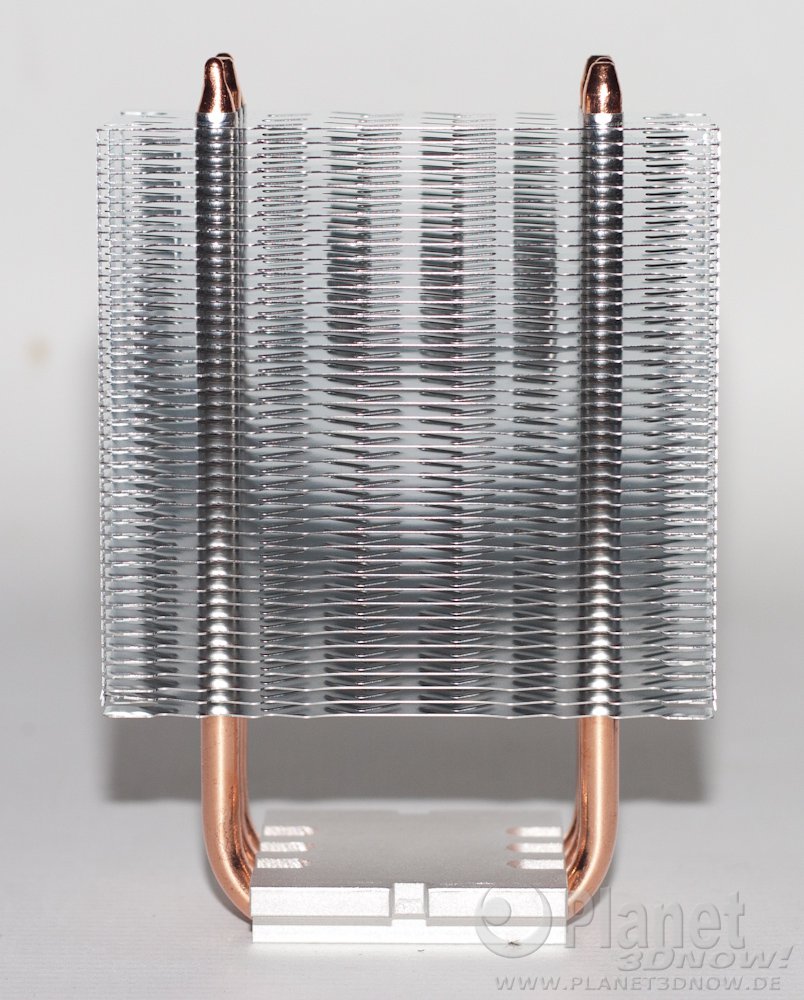

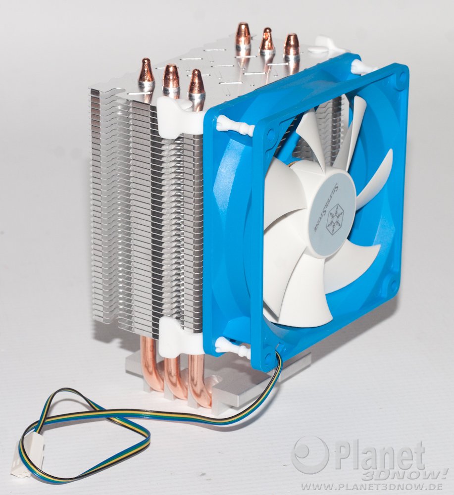

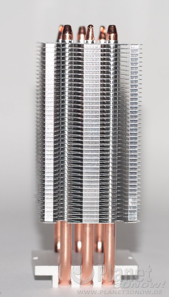

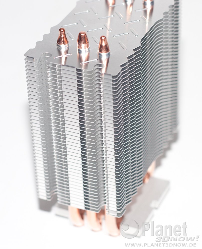

Der Sil­ver­Stone Argon AR02 ist ein typi­scher Tower-Küh­ler. Die Abwär­me der CPU oder APU wird auf­ge­nom­men und über Heat­pipes an eine Viel­zahl von Alu­mi­ni­um-Lamel­len übertragen.

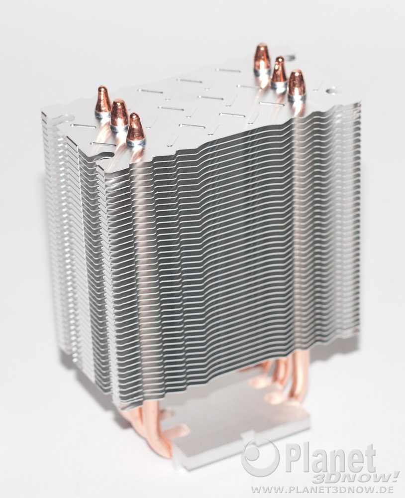

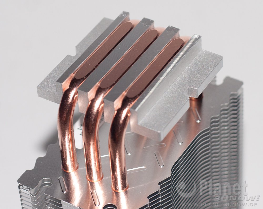

Beim Küh­ler­bo­den sehen wir einen Alu­mi­ni­um­block, der die drei 6‑mm-Heat­pipes umschließt, die einen direk­ten Kon­takt zum Heat­s­prea­der her­stel­len (Heat­pi­pe-Direct-Touch-Tech­no­lo­gie, kurz HDT). Die Ober­flä­che wur­de vom Her­stel­ler plan­ge­fräst. Der Küh­ler­bo­den ist mit Nuten ver­se­hen, die die Mon­ta­ge erleich­tern, indem sie dem Küh­ler eine Posi­ti­on “auf­zwin­gen”.
Die Alu­mi­ni­um-Lamel­len sind mit Prä­gun­gen ver­se­hen, die die Optik auf­wer­ten, aber auch den Luft­strom leicht beein­flus­sen dürf­ten. Seit­lich sind die ein­zel­nen Lamel­len ver­bun­den, sprich inein­an­der­ge­steckt. Hier­durch bekommt der Küh­ler sei­ne Sta­bi­li­tät und gleich­zei­tig wird der Luft­strom dar­an gehin­dert, unmit­tel­bar an der Sei­te auszutreten.

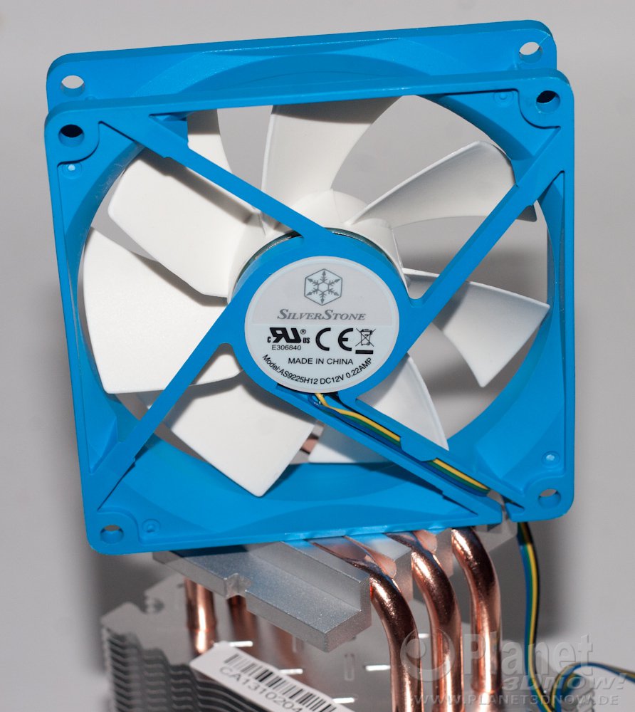

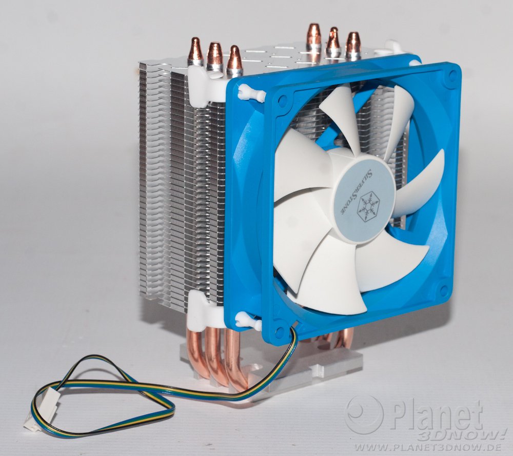

Gepaart ist der Kühl­kör­per des Argon AR02 mit einem 92-mm-Lüf­ter mit der Modell­num­mer AS9225H12. Die­ser besitzt ein Gleit­la­ger (Slee­ve) mit den typi­schen Nach­tei­len. Bei nied­ri­gen Dreh­zah­len fällt auf, dass es zu Neben­ge­räu­schen kommt. Der Lüf­ter läuft nicht voll­kom­men rund. Steigt die Dreh­zahl, tre­ten die Neben­ge­räu­sche in den Hin­ter­grund und es tritt das typi­sche Lüf­ter­rau­schen auf. Etwa­ige Schwin­gun­gen wer­den durch die Lüf­ter­be­fes­ti­gung aus Gum­mi wir­kungs­voll auf­ge­nom­men, sodass wir in die­ser Hin­sicht kei­ner­lei Pro­ble­me fest­stel­len können.
