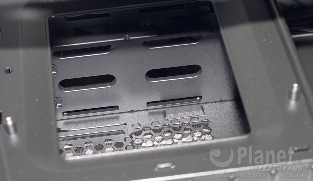

Der Zugang zum Fest­plat­ten­kä­fig war bereits sicht­bar. Das Cor­sair Obsi­di­an 250D bie­tet ins­ge­samt Platz für zwei 2,5″- und zwei 3,5″-Festplatten. Die bei­den 3,5″-Rahmen kön­nen aber auch für 2,5″-Festplatten ver­wen­det wer­den. Dann müs­sen aber Schrau­ben für die Mon­ta­ge genutzt werden.

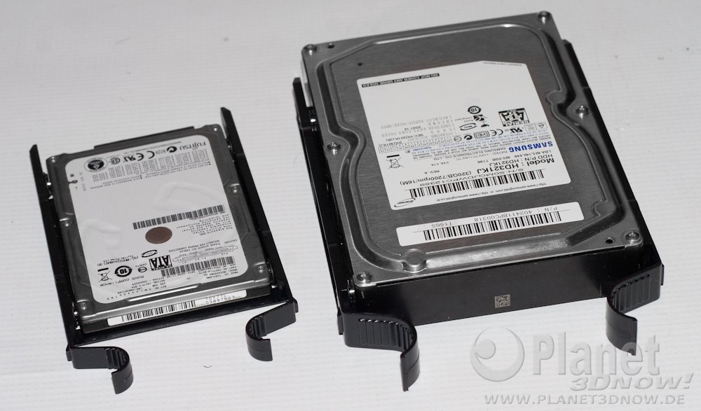

Die Bestü­ckung der Rah­men geht schnell von der Hand. Die Kon­struk­ti­on ist fle­xi­bel genug, um den Kraft­auf­wand mini­mal zu hal­ten, federt aber so gut zurück, dass der Halt der Fest­plat­ten nicht in Gefahr ist.

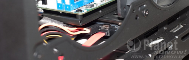

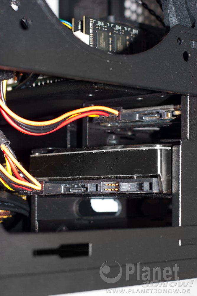

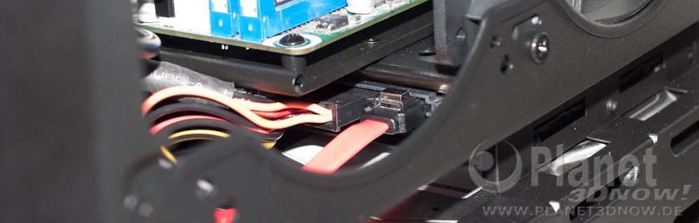

Nach der Bestü­ckung wan­dern die Fest­plat­ten in das Obsi­di­an 250D und wir müs­sen fest­stel­len, dass der Anschluss nicht all­zu ein­fach ist. Wäh­rend die 3,5″-Festplatte noch fast als bequem anzu­se­hen ist, muss man im Fall der rei­nen 2,5″-Schächte ein wenig Geschick beweisen.

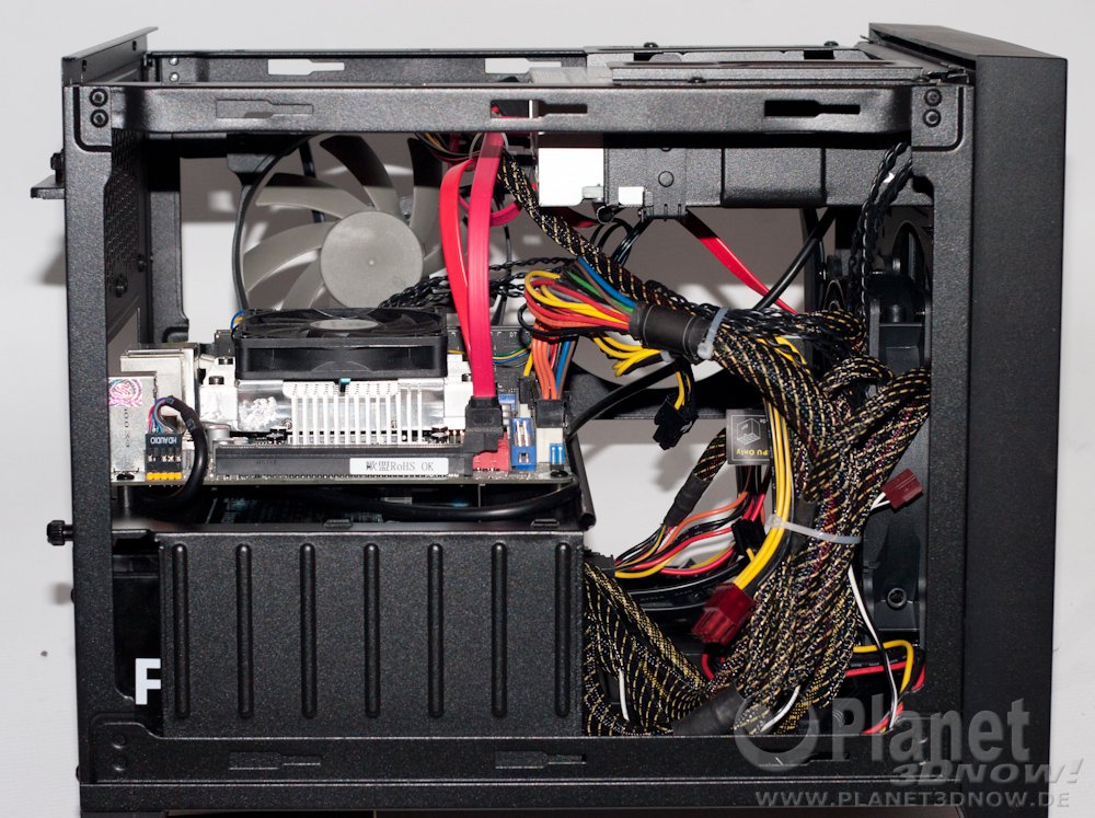

Durch den gro­ßen Frei­raum im vor­de­ren Bereich des Gehäu­ses las­sen sich die Anschluss­ka­bel des Netz­tei­les rela­tiv bequem ver­le­gen und ordnen.
