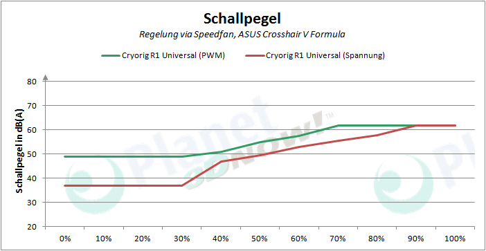

Die Puls­wei­ten­mo­du­la­ti­on ist inzwi­schen zum vor­herr­schen­den Steue­rungs­ver­fah­ren für Lüf­ter gewor­den. Grund genug, die bei­den heu­te im Test ste­hen­den Küh­ler unter Zuhil­fe­nah­me von PWM auf ihr Poten­zi­al zu unter­su­chen. Fan­gen wir mit dem CRYORIG R1 Uni­ver­sal an.
Die Min­dest­dreh­zahl des CRYORIG R1 Uni­ver­sal ist mit 810/min recht hoch ange­setzt. Unse­rer Mei­nung nach merkt man hier, dass ehe­ma­li­ge Ther­mal­right-Mit­ar­bei­ter am Wer­ke sind. Die Kühl­leis­tung nimmt einen doch recht hohen Stel­len­wert ein. Nutzt man die Span­nung als Steue­rungs­pa­ra­me­ter, so lässt sich die Dreh­zahl­kur­ve ein wenig nach unten verschieben.
Der zuge­hö­ri­ge Schall­pe­gel offen­bart, dass hier gehö­ri­ges Poten­zi­al vor­han­den ist. Mit­tels PWM liegt der Schall­pe­gel doch auf einem für unse­ren Geschmack etwas zu hohen Niveau. Silent-Feti­schis­ten wer­den mit dem R1 Uni­ver­sal jeden­falls kei­ne Luft­sprün­ge machen.

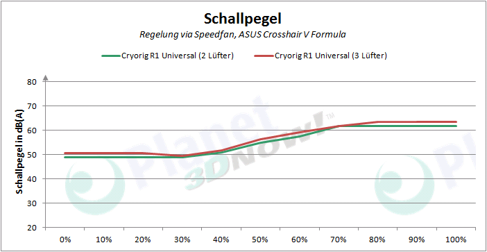

Inter­es­sant ist, dass sich der Schall­pe­gel nach der Instal­la­ti­on eines drit­ten Lüf­ters nicht mehr stark ändert. Wel­chen Ein­fluss das auf die Kühl­leis­tung hat, sehen wir später.

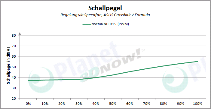

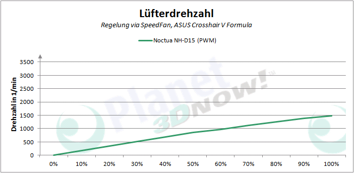

Den Lüf­ter des Noc­tua NH-D15 über die Span­nung zu steu­ern, hat im Grun­de kei­nen Sinn. Durch die Elek­tro­nik des NF-A15 PWM wird eine annä­hernd linea­re Kur­ve erzeugt. Bes­ser könn­te es kaum sein.
Im unte­ren Dreh­zahl­be­reich ändert sich der Schall­pe­gel fast gar nicht und steigt danach unge­fähr line­ar an. Die Kom­bi­na­ti­on von Lüf­ter und Küh­ler ist sehr gut auf­ein­an­der abgestimmt.

Ein­gangs hat­ten wir betrach­tet, wie sich der Schall­pe­gel des CRYORIG R1 Uni­ver­sal ver­än­dert, wenn ein drit­ter Lüf­ter mon­tiert wird. Und sie­he da, die Kühl­leis­tung steigt wei­ter an. Gleich­zei­tig kann das Ver­hält­nis von Leis­tung und Schall­pe­gel ver­bes­sert wer­den. Der Kühl­kör­per des R1 hat immer noch Reserven.
