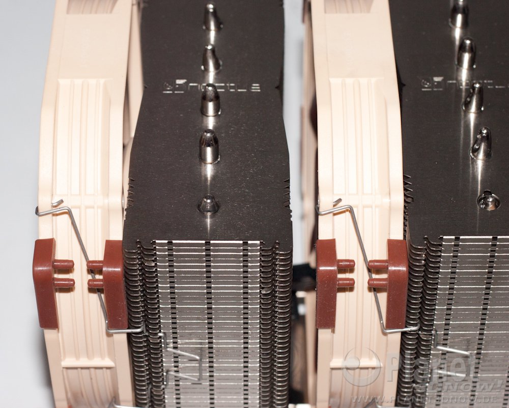

  • Art der Lüf­ter­be­fes­ti­gung: Klammern

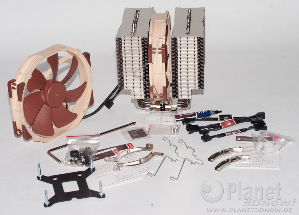

Mon­ta­ge­ma­te­ri­al für AMD- und Intel-Sys­te­me, Mon­ta­ge­an­lei­tung, Wär­me­leit­pas­te, Lüf­ter­klam­mern, Y‑Adapter, zwei Low-Noi­se-Adap­ter (Span­nungs­re­du­zie­rung), Kreuz­schrau­ben­dre­her, Noc­tua-Logo, Garantiebescheinigung

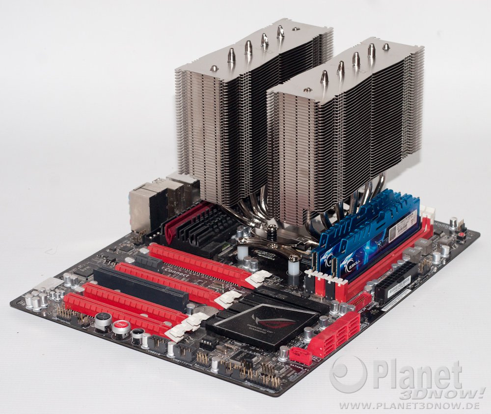

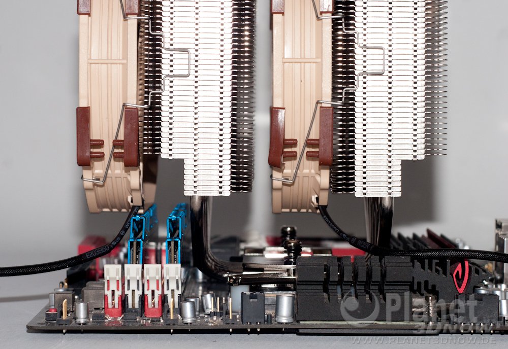

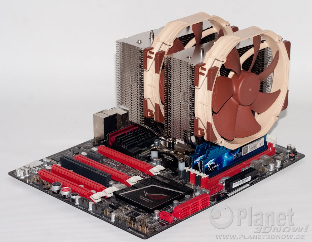

Beim The­ma Main­board­kom­pa­ti­bi­li­tät hält sich Noc­tua an die Keep-Out-Area. Die bei­den Kühl­tür­me sind so gestal­tet, dass im Bereich der RAM-Slots ein aus­rei­chen­der Abstand für hohe RAM-Küh­ler vor­han­den ist. Gleich­zei­tig kön­nen die mit­ge­lie­fer­ten Lüf­ter mit­hil­fe der Klam­mern in der Höhe varia­bel posi­tio­niert werden.

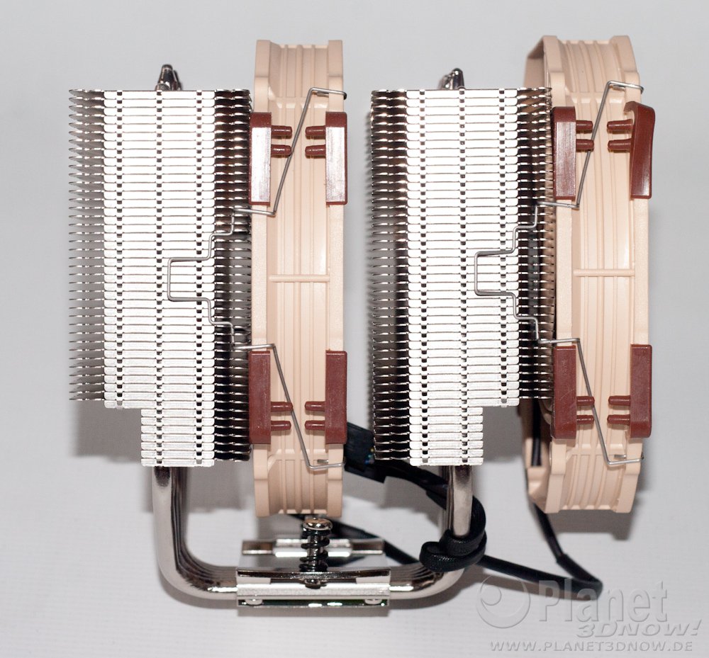

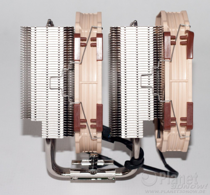

Der Noc­tua NH-D15 ist ein volu­mi­nö­ser Dop­pel-Tower-Küh­ler. Je ein Lüf­ter küm­mert sich um ein Lamel­len­pa­ket bzw. einen Kühl­turm. Mar­kant ist, dass der zwi­schen den Tür­men lie­gen­de Lüf­ter im Push-/Pull-Betrieb arbei­tet. Er saugt die erwärm­te Luft des vor­de­ren Turms an. Theo­re­tisch bedeu­tet das sogar, dass der hin­ten lie­gen­de Kühl­turm auf­grund des wär­me­ren Luft­stro­mes eine gerin­ge­re Kühl­leis­tung errei­chen soll­te. Ob man die­sen Unter­schied merkt, kann man auf­grund der Ver­mi­schung mit der Umge­bungs­luft nicht mit Bestimmt­heit sagen.

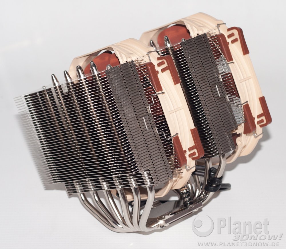

Wie jeder Tower-Küh­ler arbei­tet der Noc­tua NH-D15 nach dem Prin­zip, dass die Abwär­me der CPU/APU über die Boden­plat­te auf­ge­nom­men wird und per Heat­pipes an die Lamel­len über­tra­gen wird, wo die Lüf­ter mit­tels erzwun­ge­ner Kon­vek­ti­on für die Küh­lung sorgen.

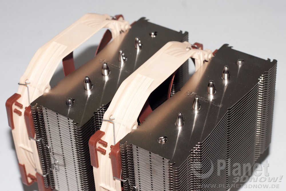

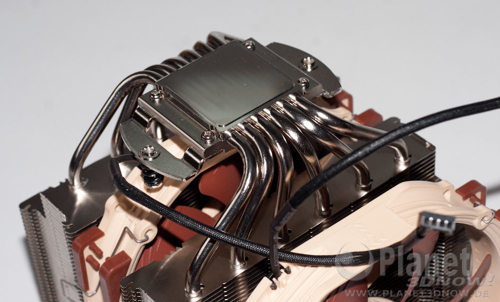

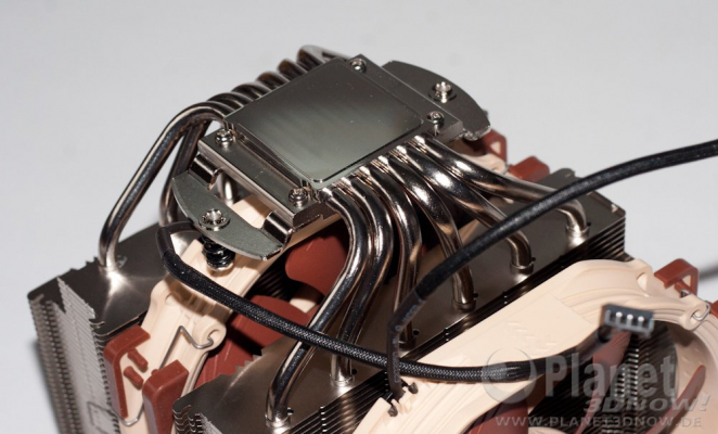

Ins­ge­samt sechs 6‑mm-Heat­pipes besitzt der NH-D15. Die­se sind mit der Kup­fer-Boden­plat­te ver­lö­tet. Hin­zu kommt, dass Noc­tua für eine bes­se­re Optik die Boden­plat­te sowie die Heat­pipes ver­ni­ckelt hat. Die bei­den Spann­ele­men­te sind mit dem Küh­ler­bo­den über Schrau­ben ver­bun­den. Die Kon­takt­flä­che zum Heat­s­prea­der ist selbst­ver­ständ­lich plan­ge­fräst. Trotz Nickel­schicht sind die Bear­bei­tungs­spu­ren zu erkennen.

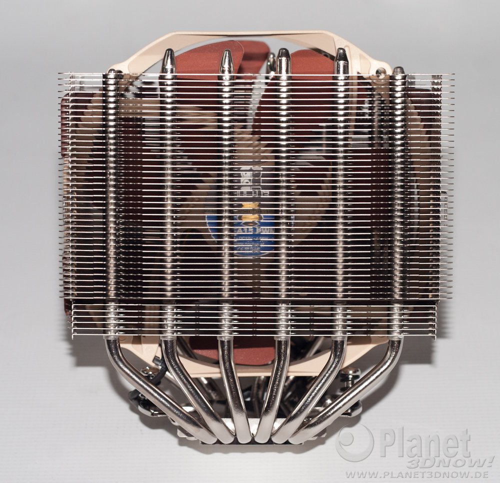

Die Lamel­len sind seit­lich inein­an­der­ge­steckt und ver­mit­teln eine gute Halt­bar­keit. Für einen Noc­tua-Küh­ler fällt die gerin­ge Dicke der Lamel­len auf. Das ist natür­lich noch kein Indiz für eine schlech­te Leis­tung, aber auffällig.

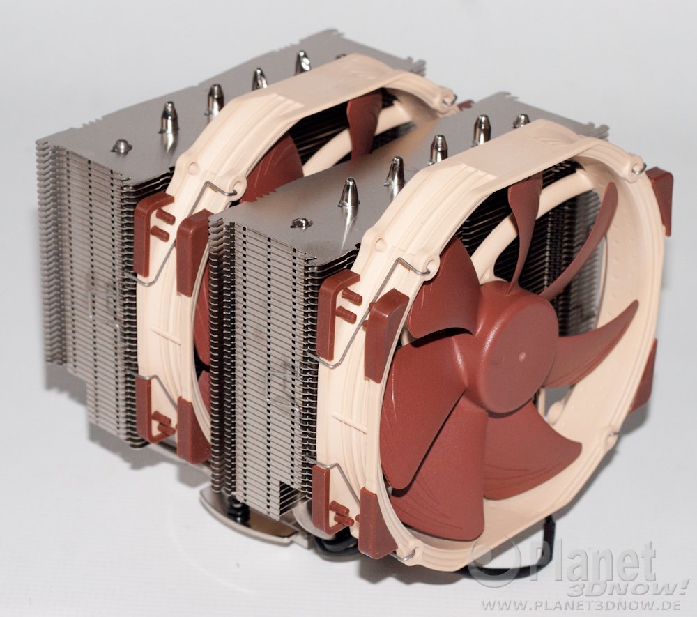

Noc­tua selbst spricht von Pre­mi­um-Lüf­tern, wenn es um die haus­ei­ge­nen Pro­duk­te geht. Die NF-A15 PWM sind uns nicht unbe­kannt und sie über­zeu­gen erneut dadurch, dass sie unauf­fäl­lig ihren Dienst ver­rich­ten. Ledig­lich ab ca. 70 % PWM-Signal­stär­ke ver­neh­men wir Geräu­sche sei­tens der Antrie­be der Lüf­ter. Die Maxi­mal­dreh­zahl für die bei­den Lüf­ter gibt Noc­tua mit 1500/min an, wir mes­sen 1490/min in der Spit­ze. Das ist nahe­zu eine Punkt­lan­dung. Kommt der Low-Noi­se-Adap­ter zum Ein­satz, sinkt die Maxi­mal­dreh­zahl auf unge­fähr 1200/min, was in etwa einer Sen­kung der Betriebs­span­nung auf geschätzt 7,5–8,0 V gleichkommt.
Durch die inte­grier­te Elek­tro­nik ist der NF-A15 PWM in der Lage, im PWM-Betrieb kom­plett anzu­hal­ten und bei unse­ren getes­te­ten 10 % wie­der sau­ber anzulaufen.

Durch die Bau­wei­se des Küh­lers, dem Lüf­ter unten Frei­raum zu geben, ergibt sich ein leich­ter Luft­strom, der die umlie­gen­den Bau­tei­le des Main­boards aktiv kühlt.
