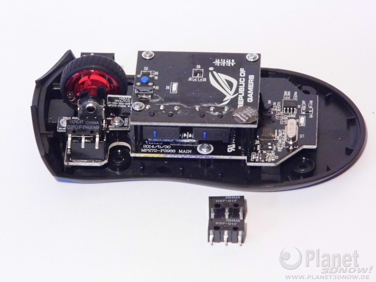

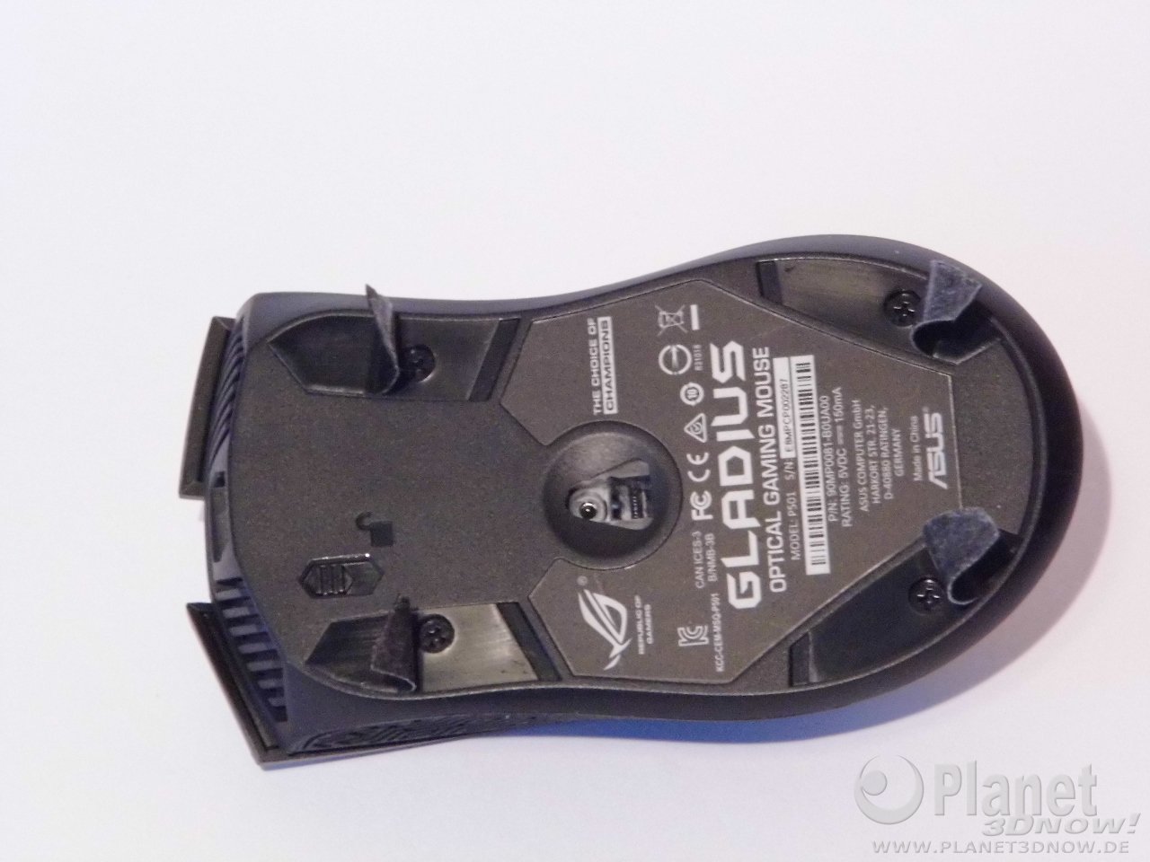

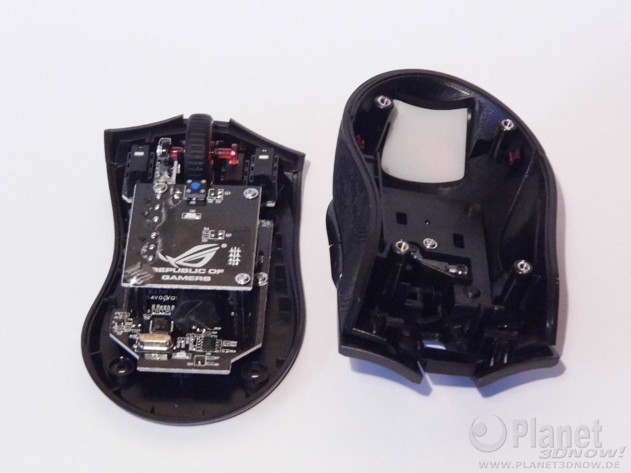

Kom­men wir nun auf die aus­tausch­ba­ren OMRON-Tas­ter zu spre­chen. Werks­sei­tig ist für Rechts- und Links­klick jeweils ein D2FN-F-FN ver­baut, der für 20 Mil­lio­nen Klicks zer­ti­fi­ziert ist. Für die Maus­rad­tas­te ist ein D2FL-3M ver­baut, die­ser ist für 3 Mil­lio­nen Klicks aus­ge­legt. Die Ersatz­tas­ter aus dem Lie­fer­um­fang sind die D2F-01F, wel­che aller­dings nur einer Mil­li­on Klick­zy­klen stand­hal­ten. Da man aber z.B. bei Ebay die­se Tas­ter für ca. 6.- € nach­kau­fen kann, dürf­te ein Ersatz schnell gefun­den wer­den, wenn nicht mehr alle arbei­ten soll­ten. Wir jeden­falls fin­den Gefal­len an den aus­tausch­ba­ren Tas­tern. Lei­der muss man jedoch die Tef­lon-Glei­ter an der Unter­sei­te ent­fer­nen, um an die Schrau­ben her­an­zu­kom­men, die die Maus zusam­men­hal­ten. Das hät­te bes­ser gelöst wer­den können.
