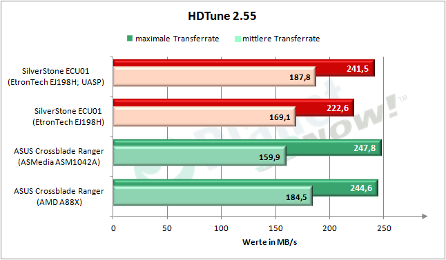

Benchmark — HD Tune
HD Tune in der Ver­si­on 2.55 ist kos­ten­los erhält­lich und wird oft­mals als gro­ber Anhalts­punkt für die Leis­tungs­fä­hig­keit einer Spei­cher­lö­sung zu Rate gezo­gen. Wir geben sowohl die maxi­ma­len als auch mitt­le­ren Leis­tungs­wer­te an.
Wir sehen, dass das UASP für im Mit­tel 11 % höhe­re Trans­fer­ra­ten sorgt. Sowohl gegen die inte­grier­te als auch ver­lö­te­te Lösung kann sich die Sil­ver­Stone ECU01 gut plat­zie­ren und im Mit­tel die höchs­te Leis­tung ablie­fern. Bei den maxi­ma­len Trans­fer­ra­ten sind die inte­grier­ten Lösun­gen mini­mal schneller.
