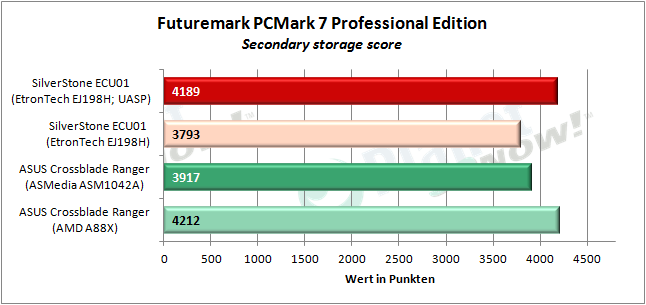

Neben dem 3DMark von Future­mark, der vor­ran­gig die 3D-Leis­tung bewer­tet, soll der PCMark die all­ge­mei­ne Sys­tem­per­for­mance abbil­den. Die Gra­fik­leis­tung ist nur noch ein Bestand­teil der Bench­mark-Suite, der vor allem die Mul­ti­me­dia-Fähig­kei­ten bei Bild­be­ar­bei­tung und Medi­en­wie­der­ga­be sowie die Leis­tung des ver­wen­de­ten Mas­sen­spei­chers bewer­tet. Der letz­te Test ist für uns heu­te am inter­es­san­tes­ten. Wir müs­sen in die­sem Fall auf die Pro­fes­sio­nal Edi­ti­on der Bench­mark-Suite zurück­grei­fen, um sekun­dä­re Daten­trä­ger prü­fen zu können.
Die Ergeb­nis­se in die­sem Test ähneln im Gro­ben den bereits gese­he­nen Wer­ten des HD-Tune-Bench­marks. UASP sorgt für ein 10 % bes­se­res Gesamt­ergeb­nis. Ohne das Pro­to­koll ist die Sil­ver­Stone ECU01 lang­sa­mer als unse­re Vergleichsobjekte.

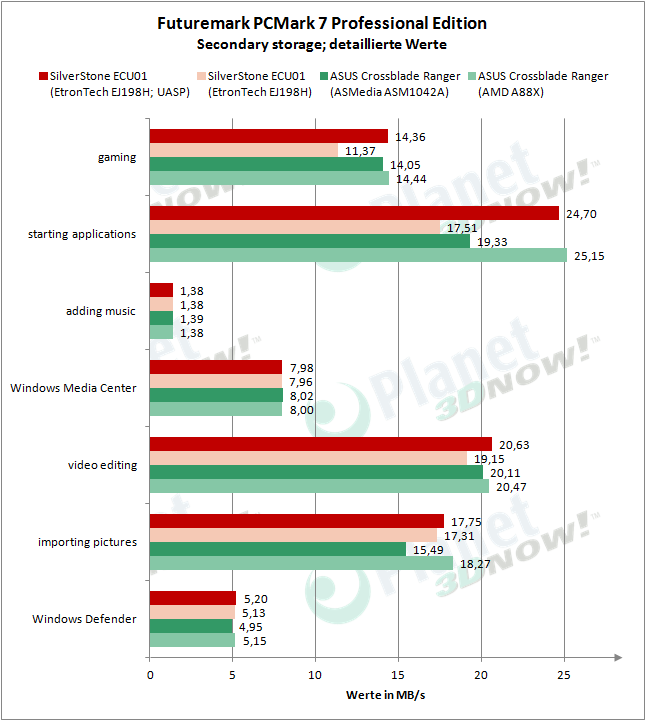

Im Detail sehen wir, dass die Unter­schie­de zwi­schen den bei­den schnells­ten Lösun­gen im Detail liegen.
