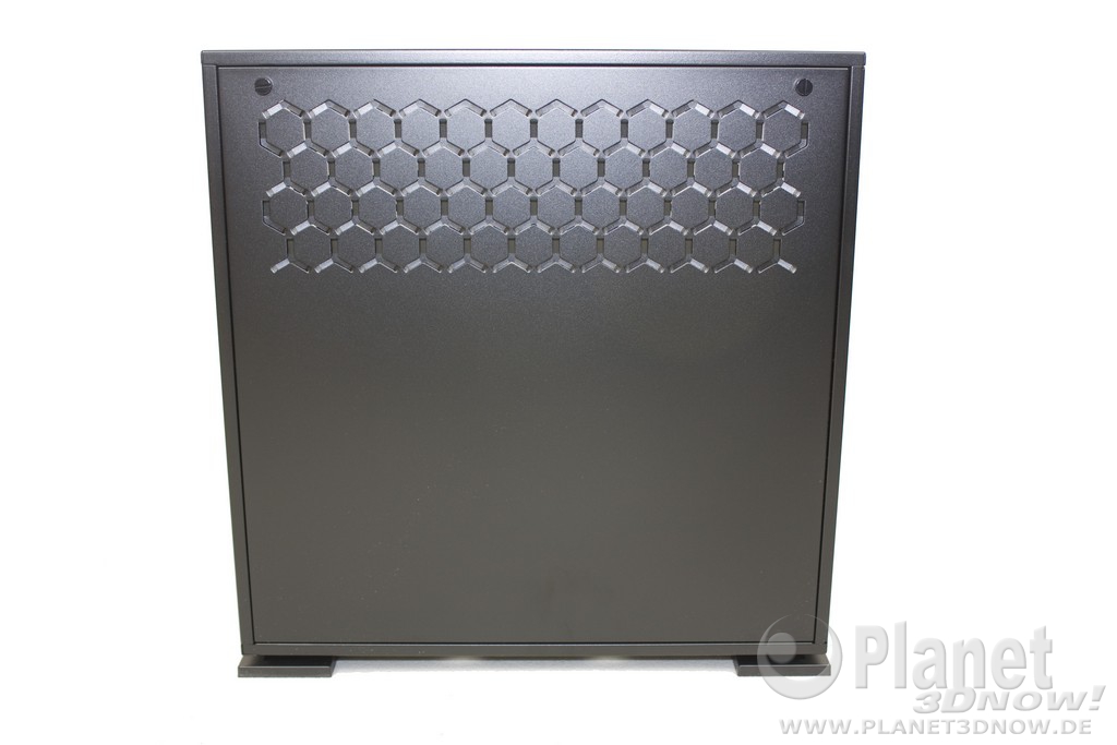

Der Gehäu­se­de­ckel ist ohne wei­te­re Funk­ti­on. Luft­aus­läs­se sind hier nicht vor­han­den. Die­se sind in das rech­te Sei­ten­teil gewan­dert. Hier ist das obe­re Drit­tel mit waben­för­mi­gen Ein­schnit­ten ver­se­hen durch wel­che optio­na­le Lüf­ter im Innen­raum die Luft nach außen beför­dern kön­nen. Geöff­net wird das Sei­ten­teil mit zwei Rän­del­schrau­ben wel­che sich an der Ober­sei­te rechts und links befinden.
