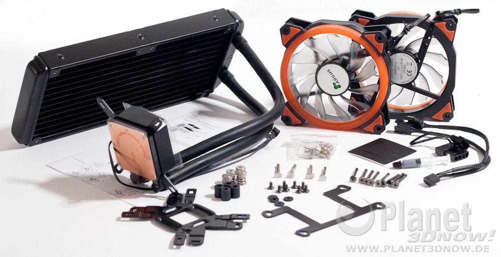

Die Mon­ta­ge der Inter-Tech Argus Storm 2 umfasst laut Anlei­tung zunächst die Vor­mon­ta­ge der Back­p­la­te inklu­si­ve einer Iso­lier­schicht, die auf­ge­klebt wird. Die Back­p­la­te wird dabei Her­stel­ler-spe­zi­fisch aus­ge­rich­tet. Die Abstands­hal­ter wer­den ein­ge­steckt und aus­ge­rich­tet. Ein Rast­punkt signa­li­siert, ob die rich­ti­ge Posi­ti­on erreicht ist. Auf der gegen­über­lie­gen­den Sei­te der Boh­rung wird der Gewin­de­stift mit einer Kunst­stoff­schei­be wei­test­ge­hend fixiert. In unse­rem Fall war die vor­be­rei­te­te Back­p­la­te somit trans­por­ta­bel. Nach­fol­gend muss die ori­gi­na­le Küh­ler­hal­te­rung des Main­boards voll­stän­dig ent­fernt wer­den, um ein Anset­zen der neu­en Hal­te­rung zu ermög­li­chen. Die durch die Boh­run­gen hin­aus­ste­hen­den Stif­te wer­den mit zusätz­li­chen Kunst­stoff­buch­sen versehen.
Bevor der Was­ser­block auf­ge­setzt wer­den kann, muss das ab Werk mon­tier­te Hal­te­blech für Intel-Sockel her­un­ter­ge­scho­ben und das pas­sen­de Blech für AMD-Sockel auf­ge­scho­ben wer­den. Hat man die bei­lie­gen­de Wär­me­leit­pas­te auf dem Pro­zes­sor-Heat­s­prea­der ver­teilt, kann der Kühl­kör­per auf­ge­setzt und mit­hil­fe der Rän­del­schrau­ben befes­tigt wer­den. Der maxi­ma­le Anpress­druck ist per Hand nicht rea­li­sier­bar. Um das Maxi­mum zu errei­chen, muss zu einem Kreuz­schlitz-Schrau­ben­dre­her gegrif­fen werden.

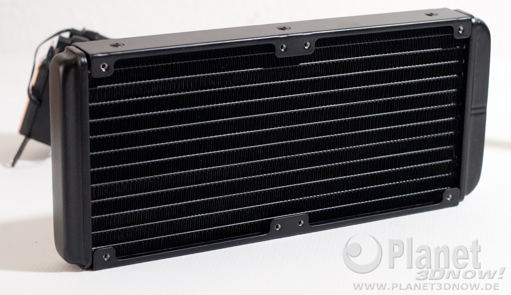

Der 240-mm-Radia­tor der Argus Storm 2 von Inter-Tech ver­fügt eben­falls über eine Dicke von 28 mm. An der Ver­ar­bei­tungs­qua­li­tät gibt von unse­rer Sei­te aus nichts zu bemän­geln. Wäh­rend die uns zur Ver­fü­gung gestell­te, klei­ne­re Vari­an­te mit ein paar ver­scho­be­nen Lamel­len daher­kommt, sieht die Argus Storm 2 makel­los aus.

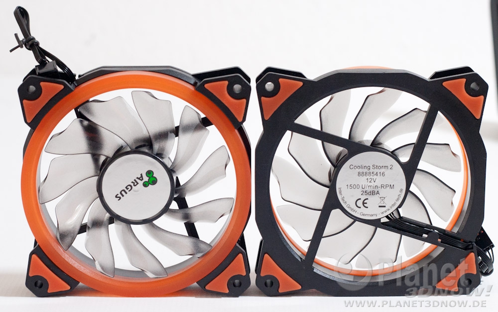

Die 240-mm-Kom­pakt­was­ser­küh­lung kommt natür­lich mit zwei Lüf­tern daher. Auch wenn die Labels anders aus­ge­zeich­net sind, sind die Spe­zi­fi­ka­tio­nen iden­tisch zur Argus Storm 1. Ange­ge­ben ist für die Lüf­ter der Argus Storm 2 eine Maxi­mal­dreh­zahl von 1500/Minute. Im frei­en Betrieb stimmt die­se Anga­be im Rah­men der mög­li­chen Pro­duk­ti­ons­streu­ung. Wird der Lüf­ter jedoch auf den Radia­tor gesetzt, erhöht sich die Dreh­zahl auf etwa 1750/min.
Hin­sicht­lich der Geräusch­ent­wick­lung ist die Argus Storm 2 ähn­lich wie das klei­ne­re Modell. Hoch­fre­quen­te Schwin­gun­gen kön­nen wir auch hier fest­stel­len, was bei den gro­ßen Ähn­lich­kei­ten kein Wun­der ist. Auf­grund der bei­den Lüf­ter haben wir natür­lich zwei Schwin­gungs­quel­len. Im ver­bau­ten Zustand in einem Gehäu­se tre­ten die­se ab etwa 1600/min her­vor. Der Spit­zen­wert wird im Bereich zwi­schen 1650 und 1700/min erreicht. Je dün­ner das Gehäu­se­blech, des­to stär­ker wer­den die Geräu­sche. Die erhöh­te Lüf­ter­dreh­zahl gegen­über dem Soll ist ein Pro­blem für die Lüfter.
Die deut­lich hör­ba­ren Lager­ge­räu­sche bei nied­ri­gen Dreh­zah­len sind eben­so prä­sent. Die ver­wen­de­te Fett­men­ge muss sich erst im Lüf­ter ver­tei­len. Wer nicht war­ten möch­te, nimmt den Rotor ab und schiebt die Fett­pa­ckung in Rich­tung der Naben­füh­rung. Durch die­sen manu­el­len Ein­griff kön­nen wir die Neben­ge­räu­sche wei­test­ge­hend eliminieren.
