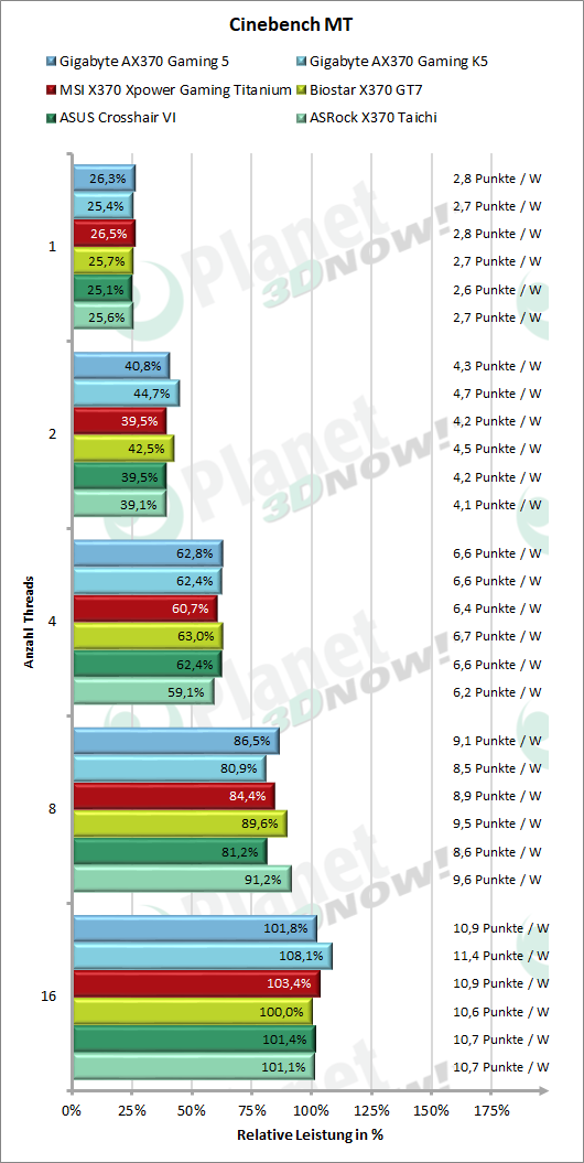

Effizienz
Die Effi­zi­enz eines Sys­tems hängt von vie­ler­lei Fak­to­ren ab. Wir kön­nen nicht unter­schied­li­che Last­fäl­le real prü­fen. Daher haben wir uns dazu ent­schlos­sen, den Pro­zes­sor unter­schied­lich stark aus­zu­las­ten. Wir ver­wen­den dazu Cine­bench, da es gut repro­du­zier­ba­re Ergeb­nis­se lie­fert und zudem eine ein­fa­che Mög­lich­keit bie­tet, die Zahl der ver­wen­de­ten Threads zu begrenzen.
Bei vol­ler Aus­las­tung aller Ker­ne schafft es das Giga­byte AX370 Gam­ing K5 an die Spit­ze der Effi­zi­enz­ska­la. Ein­zig bei acht Threads fällt das Board wie auch das ASUS Cross­hair VI ein gutes Stück zurück. Das AX370 Gam­ing 5 liegt zwar unter­halb der Schwes­ter­pla­ti­ne, ins­ge­samt aber trotz­dem nicht schlech­ter als die ande­ren Test­kan­di­da­ten unse­rer Serie.
