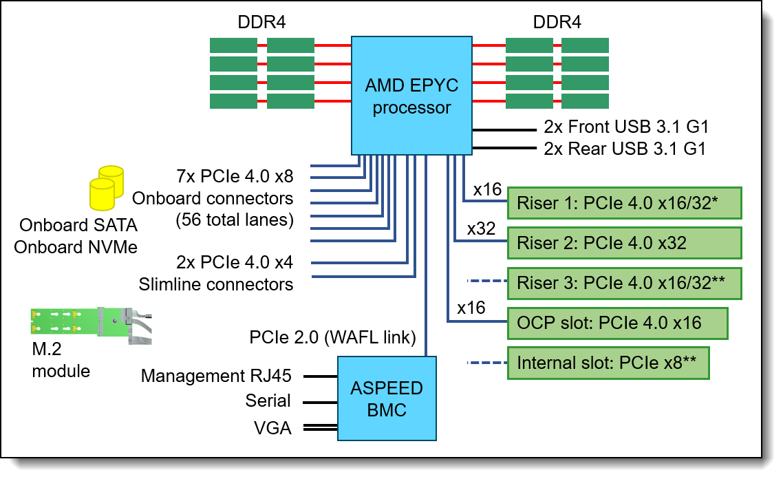

ThinkSystem SR655
Der Think­Sys­tem SR655 ist ein opti­mier­ter Mul­ti-GPU-Rack­ser­ver, der bis zu 6 GPUs ein­fa­cher Brei­te unter­stützt und Kapa­zi­tät für bis zu 32x 2,5‑Zoll-NVMe-Laufwerke besitzt. Er bie­tet acht PCI-Express 4.0 Steck­plät­ze und und 16 DDR4-Spei­chers­lots mit einer Spei­cher­ka­pa­zi­tät von bis zu einem Terabyte.<

Pro­zes­sor Ein AMD EPYC™ 7002 Gene­ra­ti­on-Pro­zes­sor mit bis zu 225 W
Arbeits­spei­cher 16x DDR4 Memo­ry-Steck­plät­ze; max. 1 TB mit 64-GB-RDIMMs; bis zu 1 DPC mit 3.200 MHz, 2 DPC mit 2.933 MHz
Lauf­werks­schäch­te Bis zu 20x 3,5”- oder 32x 2,5”-Laufwerke; max. 32x NVMe-Lauf­wer­ke mit 1:2‑Verbindung
RAID-Sup­port Hard­ware-RAID Flash­cache; HBAs
Strom­ver­sor­gung Zwei Netz­tei­le, im lau­fen­den Betrieb austauschbar/redundant: 550 W / 750 W / 1100 W AC 80 PLUS Pla­ti­num; oder 750 W AC 80 PLUS Titanium
Netz­werk­schnitt­stel­le OCP 3.0 Mezz-Adap­ter, PCIe-Adapter
Steck­plät­ze 8x PCIe-Steck­plät­ze (hin­ten), 1x OCP 3.0 Adap­ter-Steck­platz, 1x inter­ner PCIe x8-Steckplatz

SR655-block-diagram

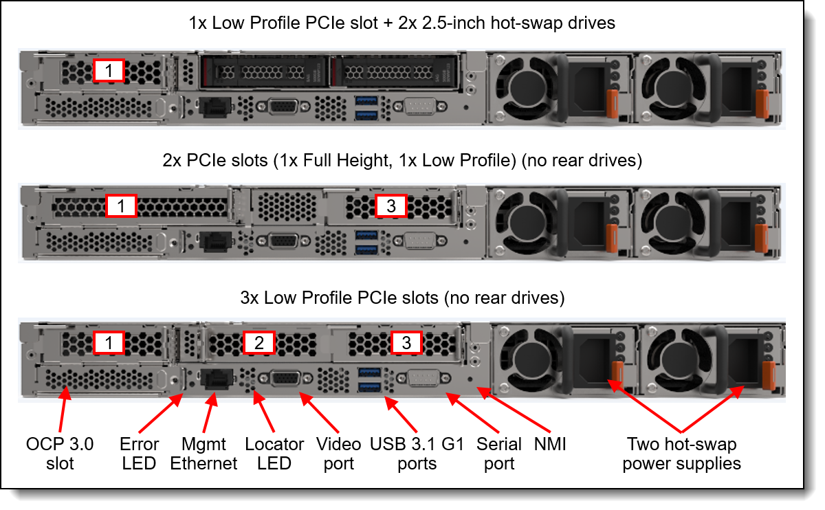

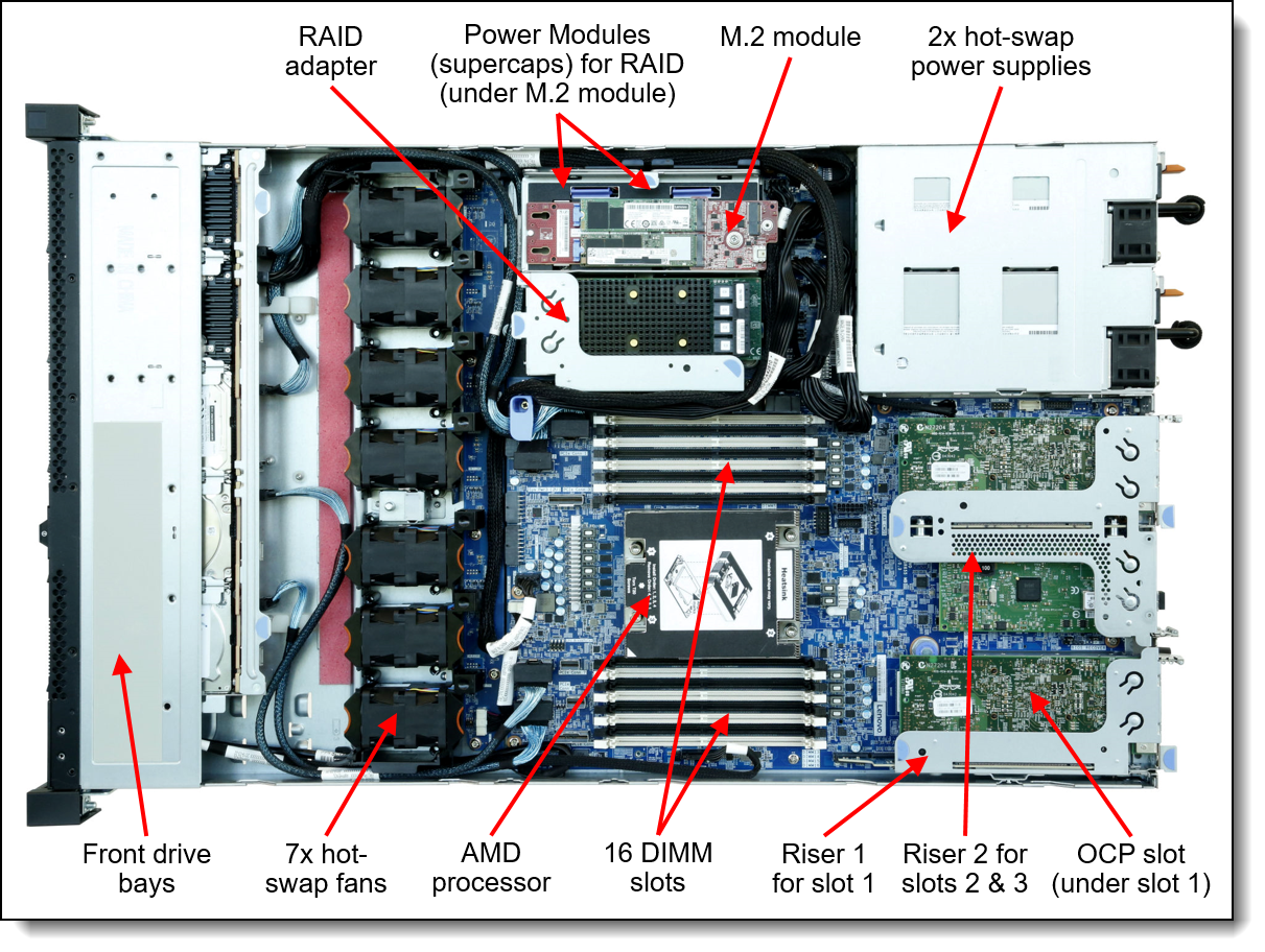

ThinkSystem SR635
Der 1 HE-Ein-Sockel-Rack­ser­ver hat laut Leno­vo genau die rich­ti­ge Grö­ße, um aus­ge­wo­ge­ne Pro­zes­sor­leis­tung, Per­for­mance, Arbeits­spei­cher- und I/O‑Leistung eines 2‑So­ckel-Ser­vers zum Preis und den Gesamt­be­triebs­kos­ten eines 1‑So­ckel-Ser­vers zu bie­ten. Er unter­stützt bis zu 16x 2,5‑Zoll-NVMe-Laufwerke und eben­falls 16 DDR4-Spei­chers­lots mit einer Spei­cher­ka­pa­zi­tät von bis zu einem Terabyte.

Formfaktor/Tiefe 1HE/778 mm (30,6 Zoll)
Lauf­werks­schäch­te Bis zu 4x 3,5”- oder 16x 2,5”-Laufwerke; Unter­stüt­zung für 16x NVMe-Lauf­wer­ke mit 1:1‑Verbindung (kei­ne Überbelegung)
RAID-Sup­port Hard­ware-RAID mit Flash­cache; HBAs
Strom­ver­sor­gung Zwei red­un­dan­te, im Betrieb tausch­ba­re Netz­tei­le: 550 W / 750 W / 1100 W AC 80 PLUS Pla­ti­num; oder 750 W AC 80 PLUS Titanium
Steck­plät­ze 3x PCIe x16-Steck­plät­ze (hin­ten), 1x OCP 3.0 Adap­ter-Steck­platz, 1x inter­ner PCIe x8-Steckplatz
Ports Vor­ne: 2x USB 3.1 G1-Ports, 1x VGA (optio­nal)
Hin­ten: 1x VGA, 2x USB 3.1 G1, 1x seri­el­ler Anschluss; 1x RJ-45 1Gb für dedi­zier­tes Management
Sys­tem­ver­wal­tung ASPEED AST2500 BMC, teil­wei­se Unter­stüt­zung für XClarity
Betriebs­sys­te­me Micro­soft Win­dows Ser­ver, SUSE Linux Enter­pri­se Ser­ver, Red Hat Enter­pri­se Linux, VMware vSphe­re. Wei­te­re Infor­ma­tio­nen fin­den Sie unter lenovopress.com/osig.
Ein­ge­schränk­te Garantie 1- und 3‑jähriger Kun­den­aus­tausch und Vor-Ort-Ser­vice am nächs­ten Werk­tag, 9x5; Optio­na­le Service-Upgrades
Auch hier lis­tet der Pro­duct Gui­de alle Kom­po­nen­ten und Ver­bin­dun­gen, sowie aus­führ­li­che­re Spe­zi­fi­ka­tio­nen und die ange­bo­te­nen Model­le und Pro­zes­sor­va­ri­an­ten für ver­schie­de­ne Regio­nen auf.
SR635-internal-view
