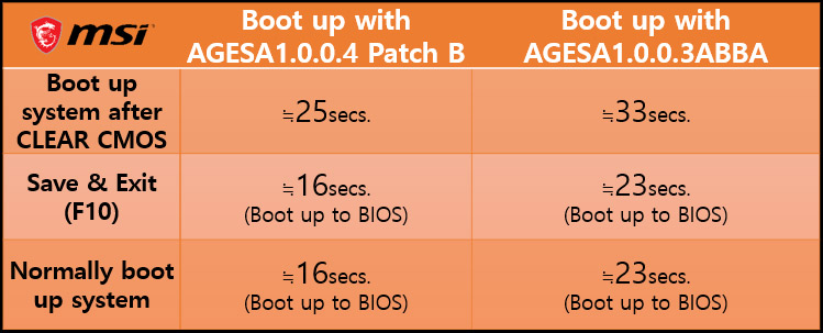

Wäh­rend man ursprüng­lich davon aus­ging, dass vor allem das Boost­ver­hal­ten der Ryzen 3000 Pro­zes­so­ren auf meh­re­ren Ker­nen noch ein­mal ver­bes­sert wer­den soll­te, nann­te MSI unter ande­rem ver­bes­ser­te Boot­zei­ten der Main­boards, die sich um 7 bis 8 Sekun­den redu­zie­ren sollen.
Ver­gleich der Boot­zei­ten (Quel­le: MSI)
