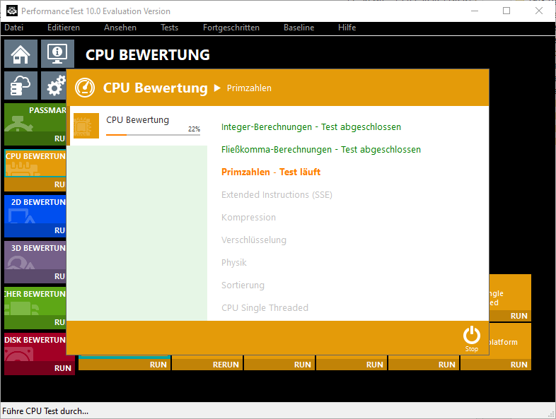

CPU Mark in Per­for­mance­TEST Ver­si­on 10 von Passmark
Zur Ver­an­schau­li­chung haben wir uns ein­mal den Intel Core i9 9900K und den AMD Ryzen 9 3900X im Ver­gleich ange­se­hen. Wäh­rend zum Bei­spiel Com­pu­ter­Ba­se auf ein Ver­hält­nis von 100 zu 97 Pro­zent gemit­telt über meh­re­re Anwen­dun­gen kommt, sieht man die Sin­gle-Thread-Leis­tung des Ryzen 9 3900X nur bei 85,9% im Ver­gleich zum Core i9 9900K (2.954 zu 2.540 Punk­te).
