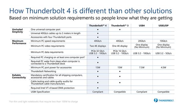

Die wich­tigs­ten Fea­tures im Über­blick: Thun­der­bolt 4 baut auf den Inno­va­tio­nen von Thun­der­bolt 3 als uni­ver­sel­le Kabel­ver­bin­dung auf. Die neue Tech­no­lo­gie ermög­licht eine per­ma­nen­te Über­tra­gungs­ra­te von 40 GBit/s sowie den Trans­fer von Daten, Video­si­gna­len und Strom über eine ein­zi­ge Ver­bin­dung. Bei der neu­en Schnitt­stel­le han­delt es sich um die bis­her umfas­sends­te Thun­der­bolt-Spe­zi­fi­ka­ti­on, die viel­fäl­ti­gen Indus­trie­stan­dards ent­spricht – dar­un­ter USB4, Dis­play­Po­rt und PCI Express (PCIe). Sie ist voll­stän­dig kom­pa­ti­bel mit frü­he­ren Thun­der­bolt- und USB-Gene­ra­tio­nen. Die Zer­ti­fi­zie­rungs­an­for­de­run­gen von Thun­der­bolt 4 umfassen:
  • Ver­dop­pe­lung der mini­ma­len Video- und Daten­an­for­de­run­gen im Ver­gleich zu Thun­der­bolt 3.
    • Video: Unter­stüt­zung für zwei 4K-Dis­plays oder ein 8K-Display.
    • Daten: PCIe mit 32 Gbit/s für Spei­cher­ge­schwin­dig­kei­ten von bis zu 3.000 MB/s.
  • Unter­stüt­zung für Docks mit bis zu vier Thun­der­bolt 4‑Ports.
  • Auf­la­den von Akkus an min­des­tens einem Com­pu­ter­an­schluss2.
  • Com­pu­ter, die an ein Thun­der­bolt-Dock ange­schlos­sen sind, been­den den Ruhe­zu­stand, wenn die Tas­ta­tur oder Maus berührt wird.
  • Erfor­der­li­cher Intel VT-d-basier­ter DMA-Schutz (Direct Memo­ry Access), um phy­si­sche DMA-Angrif­fe zu ver­hin­dern. Wei­te­re Infor­ma­tio­nen fin­den sich im Thun­der­bolt Secu­ri­ty Brief.
