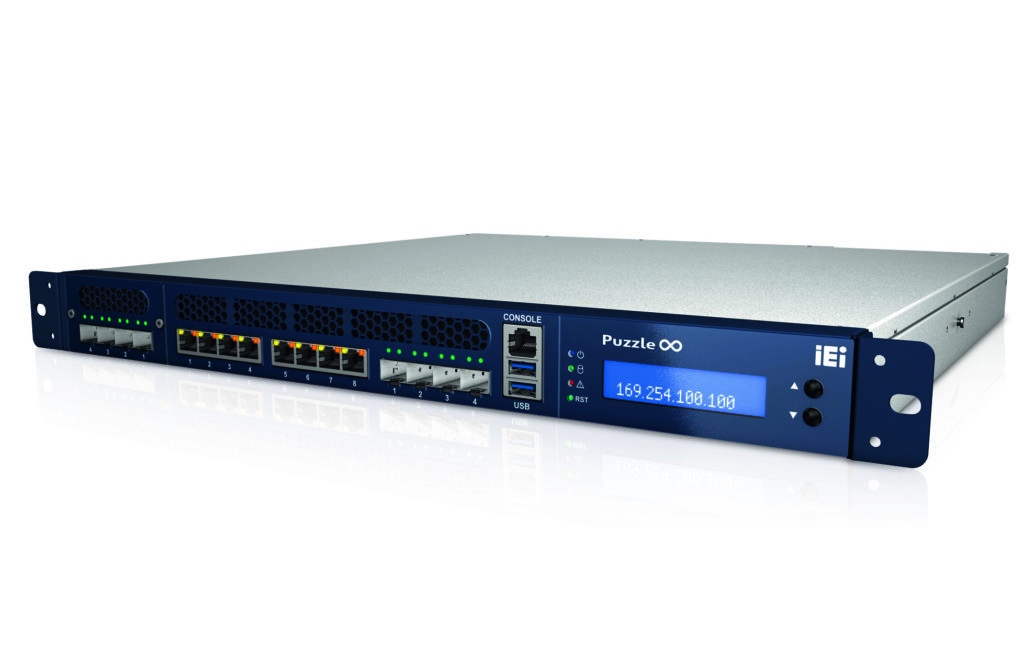

19″ 1HE PUZZLE-A001 von ICP Deutschland mit AMD Embedded Epyc 3000
1HE Uni­ver­sal Cus­to­mer Pre­mi­se Equipment
Spe­zi­el­le Netz­werk­an­wen­dun­gen las­sen sich mit dem 19″ 1HE PUZZLE-A001 von ICP Deutsch­land auf ein­fa­che Wei­se rea­li­sie­ren. Ob zum Schutz als Next Gene­ra­ti­on Fire­wall, als Anti-Virus Gate­way oder Con­tent Fil­ter, ob SD-WAN, als Rou­ter oder simp­ler Switch, der PUZZLE-A001 bie­tet sei­nen Nut­zern viel­sei­ti­ge Mög­lich­kei­ten zur Rea­li­sie­rung von Netzwerkanwendungen.
Die PUZZLE Fin­der Soft­ware ver­ein­facht die Instal­la­ti­on der gewünsch­ten Anwen­dun­gen und hilft so bei der schnel­len Ein­rich­tung des Netz­werk­ge­rä­tes. Außer­dem ermög­licht sie neben der Instal­la­ti­on und Aktua­li­sie­rung auch die Sys­tem­ver­wal­tung, Res­sour­cen­über­wa­chung, Ver­si­ons­pfle­ge, uvm. Das App Cen­ter ermög­licht außer­dem ein ein­fa­ches Her­un­ter­la­den von Apps und eine auto­ma­ti­sche Instal­la­ti­on. Open vSwitch (OVS), QEMU-KVM, Kuber­nets sind nur ein paar der Apps die zur Ver­fü­gung ste­hen. Wei­te­res Poten­ti­al kann durch die Docker Light­weight Micro Ser­vices geschaf­fen wer­den, die eben­falls zur Ver­fü­gung stehen.
Die Hard­ware selbst besteht aus einem 19″ 1HE Rech­ner mit AMD® EPYCTM Embedded 3201 Acht-Kern oder Embedded 3151 Vier-Kern Pro­zes­sor. Vier DDR4 288 Pin RAM Sockel bie­ten Platz für bis zu 64GB uDIMM oder 128GB RDIMM mit 2666MHz Takt­fre­quenz. Acht GbE RJ45 Steck­plät­ze mit Broad­com DCM5720 IC und vier 10GbE SFP+ Ein­schü­be ste­hen stan­dard­mä­ßig zur Ver­fü­gung. Durch den zusätz­li­chen Netz­werk­mo­dul Slot, kann der PUZZLE-A001 zum Bei­spiel um einem zwei­fach SFP28 Anschluss für 25GbE Modu­le erwei­tert wer­den. Außer­dem bie­tet der PUZZLE-A001 zur Erwei­te­rung des Sys­tems zwei PCI Express x4 Steck­plät­ze, eine PCI Express mini, ein M.2, zwei SATA 6G Anschlüs­se, einen Pin Hea­der für TPM2.0 Modu­le, USB 3.1 und USB 2.0. Der PUZZLE-A001 wird stan­dard­mä­ßig mit LCM Dis­play zur Dar­stel­lung sys­tem­re­le­van­ter Infor­ma­tio­nen und red­un­dan­ter Strom­ver­sor­gung ausgeliefert.
Next Gene­ra­ti­on Net­work Appli­ance Lösungen
Spe­zi­fi­ka­tio­nen
  • 19“ 1HE Rack­mount uCPE
  • High Per­for­mance AMD® EPYCTM Embedded 3000 Prozessoren
  • Bis zu 64GB uDIMM oder 128GB RDIMM
  • 8x GbE RJ45 und
  • 4x 10 GbE SFP+ Ein­schü­be und einen Ein­schub für IEI Netzwerkmodule
  • USB3.1, RJ45 Kon­so­le, USB2.0,
  • LCM Dis­play
Anwendungsbereiche/Applikationen
  • Uni­ver­sal Cus­to­mer Pre­mi­se Equipment
  • Fire­wall
  • Rou­ter
  • WAN Opti­miza­ti­on
  • SD-WAN
  • VPN Encryp­ter
  • Anti-Spy­wa­re
  • Net­work Func­tions Virtualization
