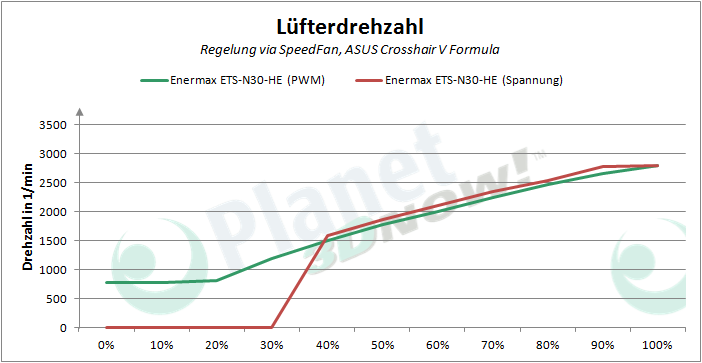

Im fol­gen­den wol­len wir uns anse­hen, wie sich der ver­bau­te 92-mm-Lüf­ter des Ener­max ETS-N30-HE ver­hält und wel­chen Ein­fluss er auf die Kühl­leis­tung und den herr­schen­den Schall­pe­gel hat. Sehen wir uns also zunächst das Ver­hal­ten des Lüf­ters an, wenn das PWM-Signal oder die Span­nung beein­flusst werden.
Wie man gut erken­nen kann, ähneln sich die Kur­ven der Span­nungs- und PWM-Rege­lung über wei­te Stre­cken. Unter Nut­zung der Puls­wei­ten­mo­du­la­ti­on sehen wir ein klei­nes Pla­teau im unte­ren Regel­be­reich, danach aber eine wei­test­ge­hend linea­re Entwicklung.
Wird der Lüf­ter nur über die Span­nung gere­gelt, sieht man, dass eine Min­dest­span­nung not­wen­dig ist, um den Lüf­ter anlau­fen zu las­sen. Die­se soll­te unge­fähr im Bereich von 4,5–5,0 Volt liegen.

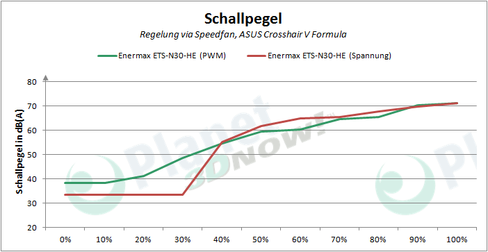

Die zuge­hö­ri­gen Schall­pe­gel-Wer­te sind unauffällig.

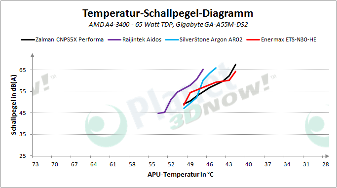

Die 65-W-APU kann eben­so pro­blem­los inner­halb der Spe­zi­fi­ka­tio­nen betrie­ben wer­den. Es sind aber höhe­re Lüf­ter­dreh­zah­len not­wen­dig, um ein Thrott­ling zu ver­hin­dern. Beson­ders her­aus­ste­chen kann der ETS-N30-HE hier nicht.

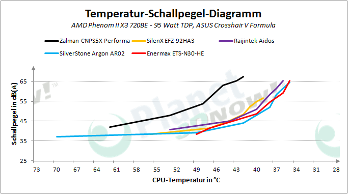

Erhö­hen wir die TDP auf 95 Watt, so rückt der Ener­max-Küh­ler sicht­bar in eine Spit­zen­po­si­ti­on auf. Der größ­te Kon­kur­rent ist der Sil­ver­Stone Argon AR02.

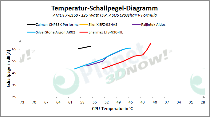

125 Watt Ver­lust­leis­tung mar­kie­ren den Wert, der immer noch pro­blem­los gekühlt wer­den kann. Mehr soll­te es nicht sein. Der Ener­max ETS-N30-HE über­rascht mit der in die­sem Ver­gleich höchs­ten Kühl­leis­tung. Wirk­lich lei­se kann der Küh­ler die FX-CPU nicht inner­halb der Spe­zi­fi­ka­tio­nen betrei­ben, die ande­ren kön­nen es aber auch nicht besser.
