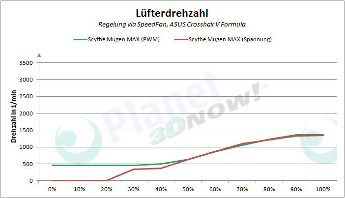

Zunächst wollen wir uns ansehen, wie sich der Lüfter im Praxiseinsatz verhält. Dabei soll sowohl die Drehzahländerung über die Pulsweitenmodulation als auch die über die Spannung eine Rolle spielen.
Wie man sehen kann, unterscheiden sich die Kurven nur bei niedrigen Prozentstufen.
Erwartungsgemäß ähneln sich demzufolge auch die Schallpegel-Messwerte.
