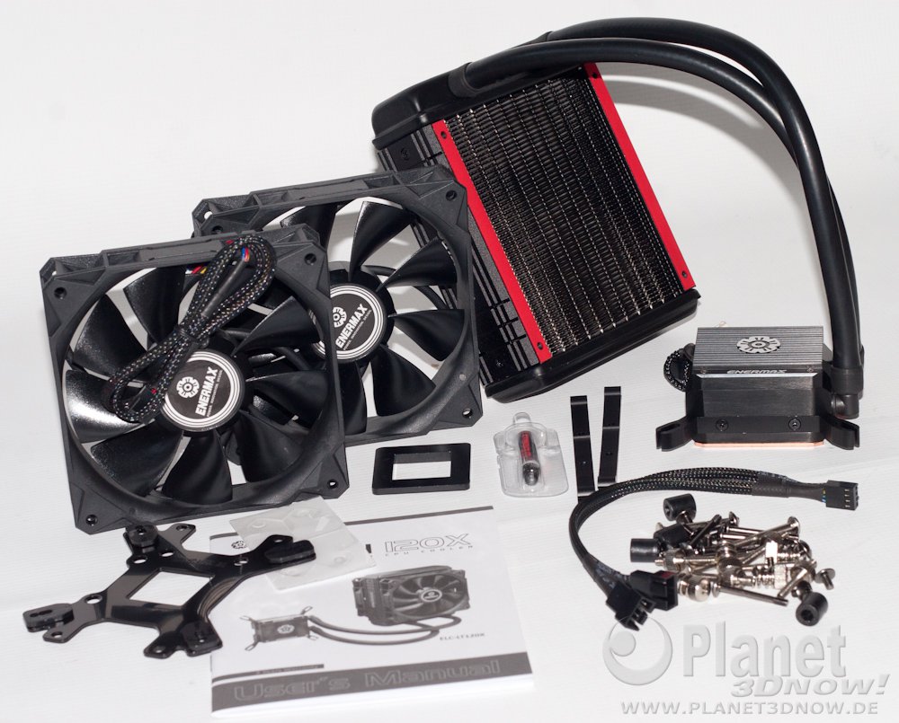

Mon­ta­ge­an­lei­tung, Mon­ta­ge­ma­te­ri­al (Back­p­la­te, Gegen­hal­ter, Schrau­ben), iso­lie­ren­de Auf­kle­ber, Wär­me­leit­pas­te, Y‑Kabel für die Lüfter

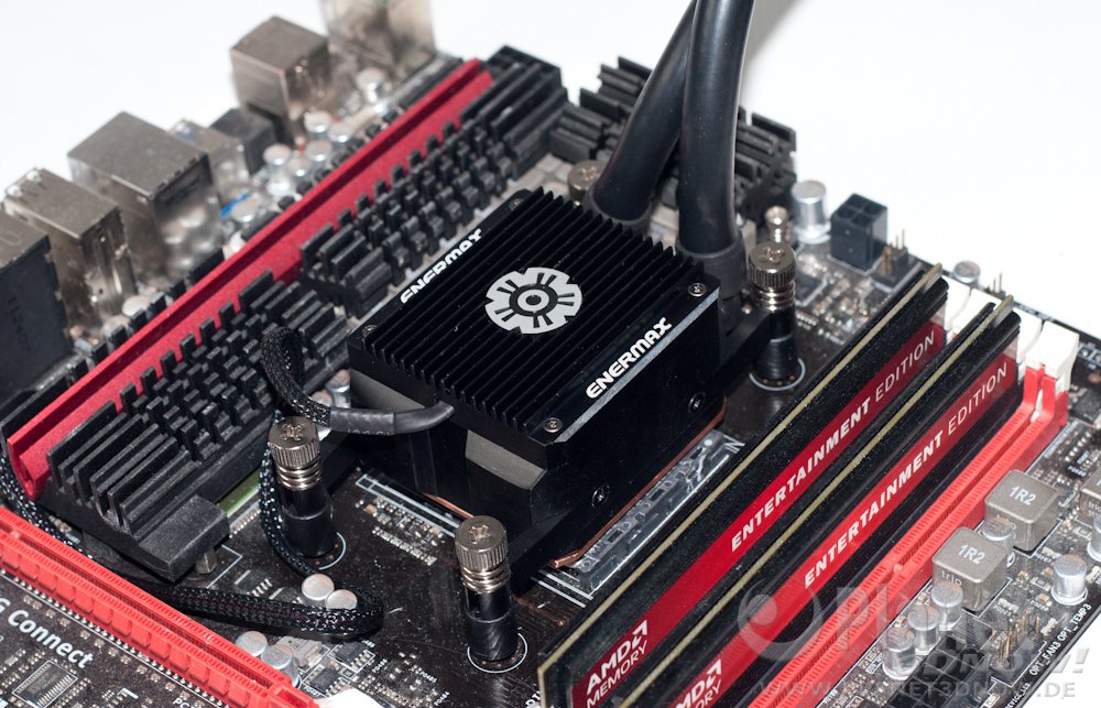

Zual­ler­erst muss die ori­gi­na­le AMD-Hal­te­rung samt Back­p­la­te ent­fernt wer­den. Nach­fol­gend ist die neue Back­p­la­te mit den Auf­kle­bern vor­zu­be­rei­ten und sind die pas­sen­den Schaft­schrau­ben durch die ent­spre­chen­den Löcher zu schie­ben. Die Posi­ti­on der Schrau­ben wird durch ein Feder-Nut-Sys­tem bestimmt. Die vor­be­rei­te­te Back­p­la­te kann nun auf den Tisch gelegt wer­den, um ein Auf­set­zen des Main­boards zu erleich­tern. Nach­dem die Abstands­hal­ter auf­ge­scho­ben wur­den, muss die Pum­pen-/Kühl­ein­heit vor­be­rei­tet wer­den. Ab Werk ist das Sys­tem für Intel-Sys­te­me vor­be­rei­tet, sodass zunächst die Ble­che getauscht wer­den müs­sen. Danach kann die CPU/APU mit Wär­me­leit­pas­te ver­se­hen wer­den und die Pum­pen-/Kühl­ein­heit auf­ge­setzt wer­den. Der nöti­ge Anpress­druck wird durch das Auf­set­zen und Anzie­hen von vier Schrau­ben­mut­tern erzeugt. Zum Schluss bleibt nur noch die Instal­la­ti­on des Radia­tors im Gehäu­se mit­samt der Lüf­ter übrig.

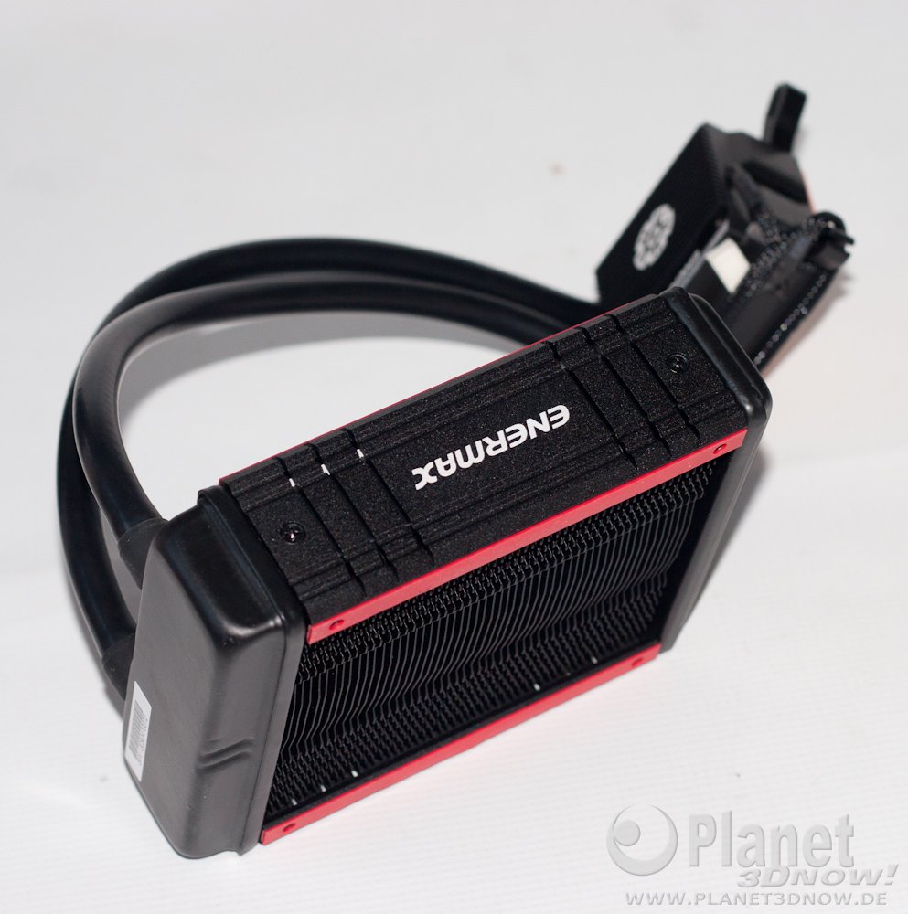

Die Liq­tech 120X ist eine der neu­es­ten Kom­pakt­was­ser­küh­lun­gen im Ener­max-Port­fo­lio. Zwei Lüf­ter sol­len die Kühl­leis­tung auf die Spit­ze trei­ben, indem sie nach dem Push-Pull-Prin­zip arbei­ten. Unge­fähr 78 Euro ver­lan­gen die Händ­ler für das Sys­tem, genau­so viel kos­tet auch eine Cor­sair Hydro Series H80i. Ther­mal­ta­ke bie­tet eben­falls Model­le mit zwei Lüf­tern an, güns­ti­ger und teu­rer als die Liq­tech 120X. Gleich­zei­tig muss sich das Ener­max-Sys­tem aber auch gegen die Ein-Lüf­ter-Vari­an­ten durch­set­zen können.

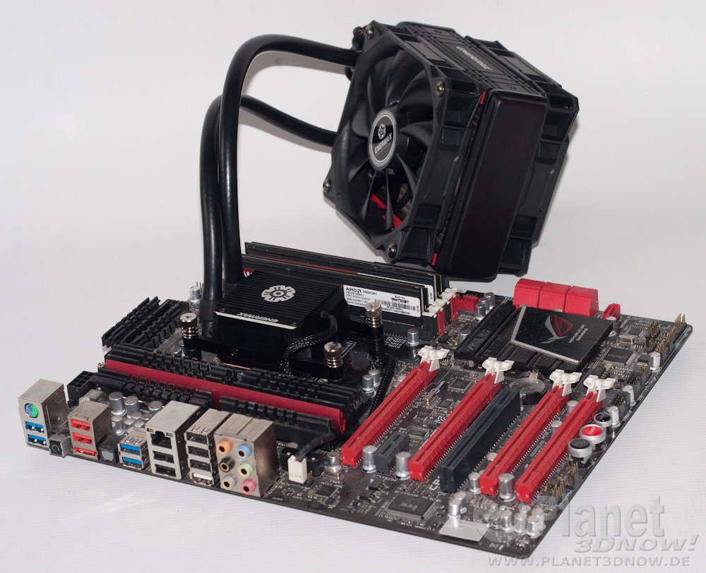

Da sich die Ener­max Liq­tech 120X strikt an die Keep-Out-Area hält, kön­nen wir kei­ne Inkom­pa­ti­bi­li­tä­ten im Sockel­be­reich des Main­boards feststellen.

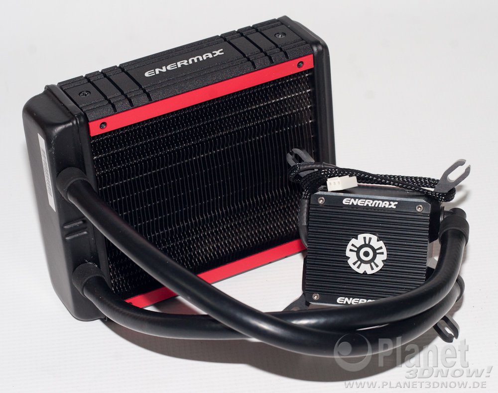

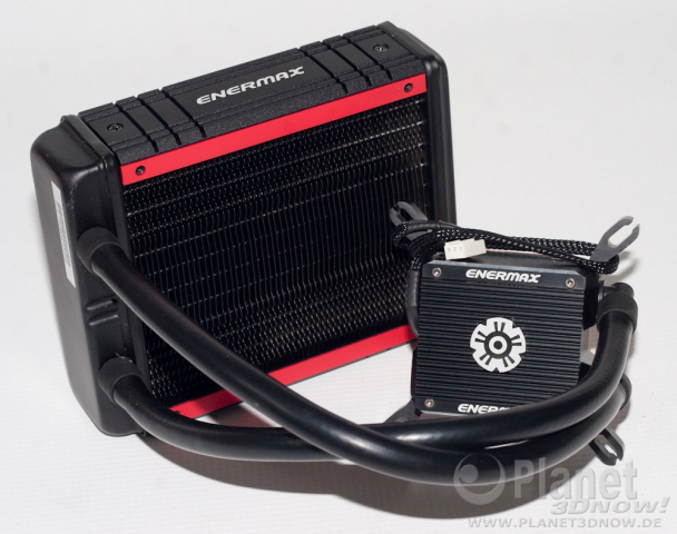

Das Funk­ti­ons­prin­zip der Ener­max Liq­tech 120X unter­schei­det sich nicht grund­le­gend von ande­ren Was­ser­küh­lun­gen. Die Abwär­me der CPU/APU geht über den Kup­fer­bo­den der kom­bi­nier­ten Pum­pen-/Kühl­ein­heit auf die Kühl­flüs­sig­keit über und wird zum Radia­tor trans­por­tiert, wo die Wär­me auf die Lamel­len über­tra­gen und von den bei­den Lüf­tern an die Umge­bung abge­ge­ben wird.

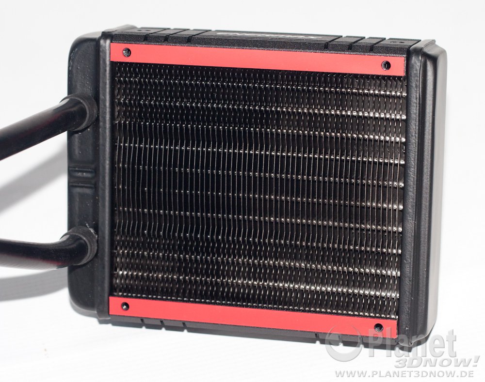

Die Beson­der­heit der Ener­max Liq­tech 120X ist die Anord­nung und Form der Lamel­len. Der Auf­bau ähnelt mehr einem her­kömm­li­chen Luft­küh­ler. Theo­re­tisch eig­net sich die­ses Design vor allem dafür, bei gerin­gen Volu­men­strö­mun­gen für annehm­ba­re Kühl­leis­tun­gen zu sor­gen. Das klas­si­sche Lamel­len­de­sign benö­tigt meist höhe­re Lüf­ter­dreh­zah­len, um den nöti­gen Druck zu erzeu­gen und damit eine Kühl­wir­kung zu erreichen.

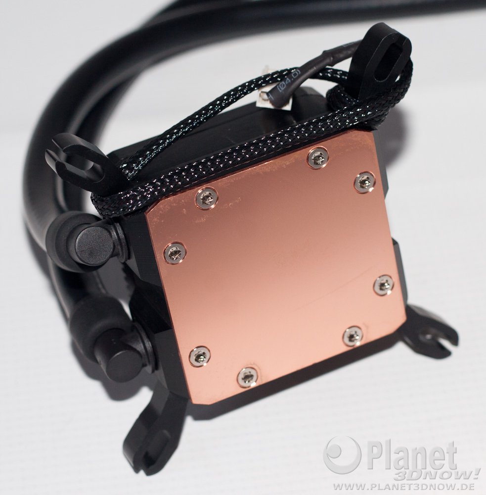

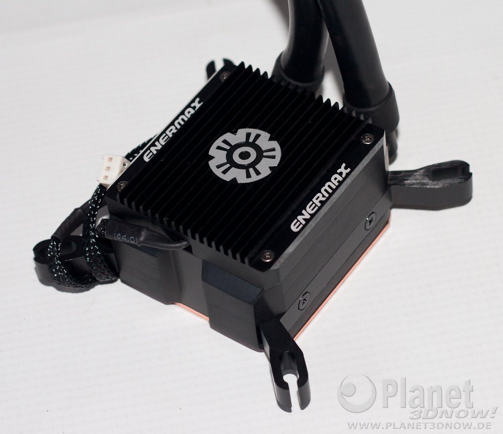

Die kom­bi­nier­te Pum­pen-/Küh­ler­ein­heit wird im Betrieb blau beleuch­tet. Seit­lich ver­las­sen die Schläu­che die Ein­heit, wobei die 90-Grad-Umlen­kun­gen dreh­bar aus­ge­führt sind, um eine hohe Fle­xi­bi­li­tät zu gewähr­leis­ten. Die Pum­pe wird über einen 3‑poligen Lüf­ter­an­schluss mit Strom ver­sorgt. Die Kup­fer-Boden­plat­te ist sau­ber gear­bei­tet und besitzt eine gleich­mä­ßi­ge Oberflächenstruktur.

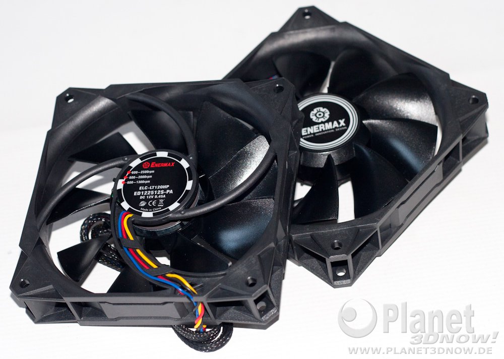

Die Ener­max Liq­tech 120X wird mit zwei Lüf­tern aus­ge­lie­fert, die mit der Modell­be­zeich­nung ELC-LT120HP (ED122512S-PA) ver­se­hen sind. Optisch ähneln die Lüf­ter den han­dels­üb­li­chen Twis­ter-Pres­su­re-Lüf­tern, jedoch ist der Dreh­zahl­be­reich wei­ter gefasst (600‑2500/min gegen­über 500‑1800/min). Ein net­tes Fea­ture der Lüf­ter ist die Mög­lich­keit, den Dreh­zahl­be­reich ein­zu­schrän­ken. Ener­max spricht beim Twis­ter-Pres­su­re-Lüf­ter von drei Modi: Ultra-Silent, Silent und Per­for­mance. Im Betrieb ist wie bei der Cor­sair H105 zu mer­ken, dass die Syn­chro­ni­sa­ti­on der Lüf­ter auf­grund von unver­meid­ba­ren Schwan­kun­gen in der Fer­ti­gung schwie­rig ist. Durch das Push-Pull-Prin­zip macht sich das in Form von Schwin­gun­gen und leich­ten Vibra­tio­nen bemerkbar.
