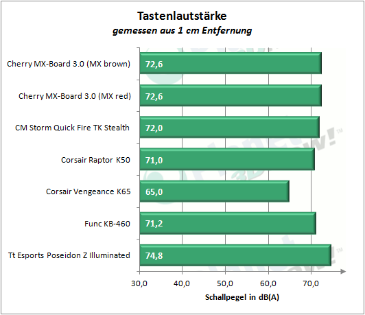

Zunächst wol­len wir dar­auf ein­ge­hen, wie sich das Betriebs­ge­räusch der vier getes­te­ten Tas­ta­tu­ren bemerk­bar macht. Typisch für mecha­ni­sche Tas­ta­tu­ren ist ein höhe­rer Schall­pe­gel gegen­über vie­len Mem­bran­tas­ta­tu­ren, der aber durch die Ver­wen­dung von Gum­mi-Rin­gen, die im Han­del erhält­lich sind, redu­ziert wer­den kann. Doch sehen wir uns an, ob ein Pro­band beson­ders aus dem Rah­men fällt.
Die Tt Esports Posei­don Z Illu­mi­na­ted fällt in die­sem Test erwar­tungs­ge­mäß auf. Durch die Ver­wen­dung von blau­en Tas­tern, die durch ein deut­lich hör­ba­res Kli­cken auf­fal­len, sehen wir den bis­her höchs­ten von uns gemes­se­nen Schall­pe­gel. Vie­le wer­den nun mei­nen, dass der höhe­re Wert auf Dau­er ner­vig sein könn­te. Jein, kön­nen wir da nur sagen. Beim Spie­len fällt uns per­sön­lich weni­ger auf, dass die Posei­don Z der­art laut sein soll. Beim Tip­pen jedoch ist die recht hohe Schall-Kulis­se auf Dau­er stö­rend. Obwohl wir an die­ser Stel­le kei­nen direk­ten Ver­gleich zu Cher­rys MX-blue-Tas­tern her­stel­len kön­nen, gehen wir davon aus, dass die­se gegen­über den hier ver­wen­de­ten Kailh-Tas­tern kei­ne signi­fi­kant gerin­ge­ren Wer­te pro­du­zie­ren. Das Schalt­ge­räusch ist bei bei­den vorhanden.
Die ande­ren, auf Cher­rys MX-Tas­tern auf­bau­en­den Kon­tra­hen­ten kön­nen sich nicht posi­tiv her­vor­tun. Die Func KB-460 gehört laut den Wer­ten zu den bes­se­ren Tas­ta­tu­ren mit mecha­ni­schen Tas­tern in unse­rem Vergleich.
Die bei­den Cher­ry MX-Board 3.0 sind in die­sem Kapi­tel gleich­auf. Die Wahl der Tas­ter spielt im Fall der Model­le mit MX brown und MX red kei­ne Rol­le. Viel­mehr ist das doch auf einen mög­lichst gerin­gen Preis aus­ge­leg­te Gehäu­se der MX-Board 3.0 mit den leich­ten, fla­chen Key­caps der aus­schlag­ge­ben­de Fak­tor. Sub­jek­tiv hört sich die Cher­ry-Tas­ta­tur eben­so bil­lig an.

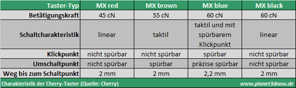

Cha­rak­te­ris­tik der Taster
Bevor wir uns anse­hen, wie sich die Tas­ta­tu­ren im Office- und Spie­le­test schla­gen, wol­len wir noch ein­mal einen kur­zen Blick auf die ver­schie­de­nen Tas­ter von Cher­ry und Kailh wer­fen. Die­se unter­schei­den sich in den Spe­zi­fi­ka­tio­nen nur gering­fü­gig, wobei vor allem bei den Kräf­ten Abwei­chun­gen zu sehen sind. Anhand der auf der Cher­ry-Web­site ange­ge­be­nen Wer­te haben wir einen klei­nen Über­blick erstellt:
Das Wort “tak­til” geht auf den Tast­sinn zurück und bedeu­tet, dass ein (Antast-)Widerstand spür­bar ist. Bei den Tas­ta­tu­ren wird die­ser Wider­stand zulau­fend zum Umschalt­punkt erzeugt. Im Fal­le der blau­en Tas­ter wird die­ser Schalt­punkt durch ein mecha­ni­sches Ele­ment zusätz­lich bestä­tigt, das für den typi­schen Klick ver­ant­wort­lich ist. Die brau­nen Tas­ter erhö­hen ledig­lich bis zum Schalt­punkt den Wider­stand, sodass ein Druck­punkt spür­bar wird. Danach sinkt die Kenn­li­nie noch ein­mal ab.
