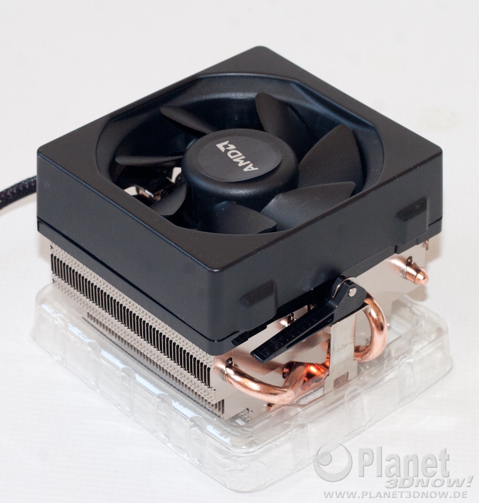

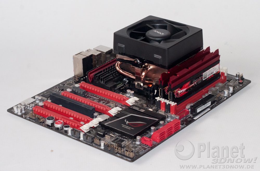

Die Mon­ta­ge des Wraith Coo­ler ist iden­tisch zu den bekann­ten Boxed-Küh­lern. Der bereits mit einer Schicht Wär­me­leit­pas­te ver­se­he­ne Küh­ler wird auf das Main­board mit mon­tier­ter Stan­dard-Hal­te­rung auf­ge­setzt, des­sen Hal­te­ösen posi­tio­niert und zuletzt mit­hil­fe des Hebels fixiert.

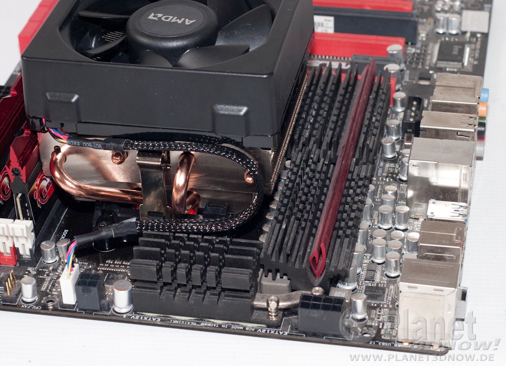

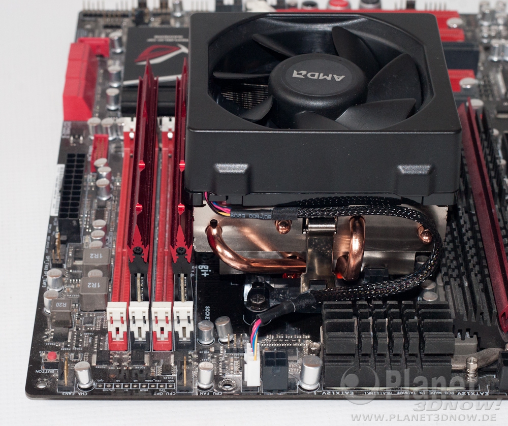

Beim The­ma Kom­pa­ti­bi­li­tät müs­sen wir anhand unse­rer Tests unter­schei­den. Kom­men Stan­dard­kom­po­nen­ten zum Ein­satz, soll­te der Ein­satz des Wraith Coo­ler zu kei­nen Pro­ble­men füh­ren. Wir nut­zen in unse­rem Fall Arbeits­spei­cher, der mit über­ho­hen Kühl­kör­pern daher­kommt. RAM-Modul und Kühl­kör­per berüh­ren sich, es bleibt jedoch unkritisch.

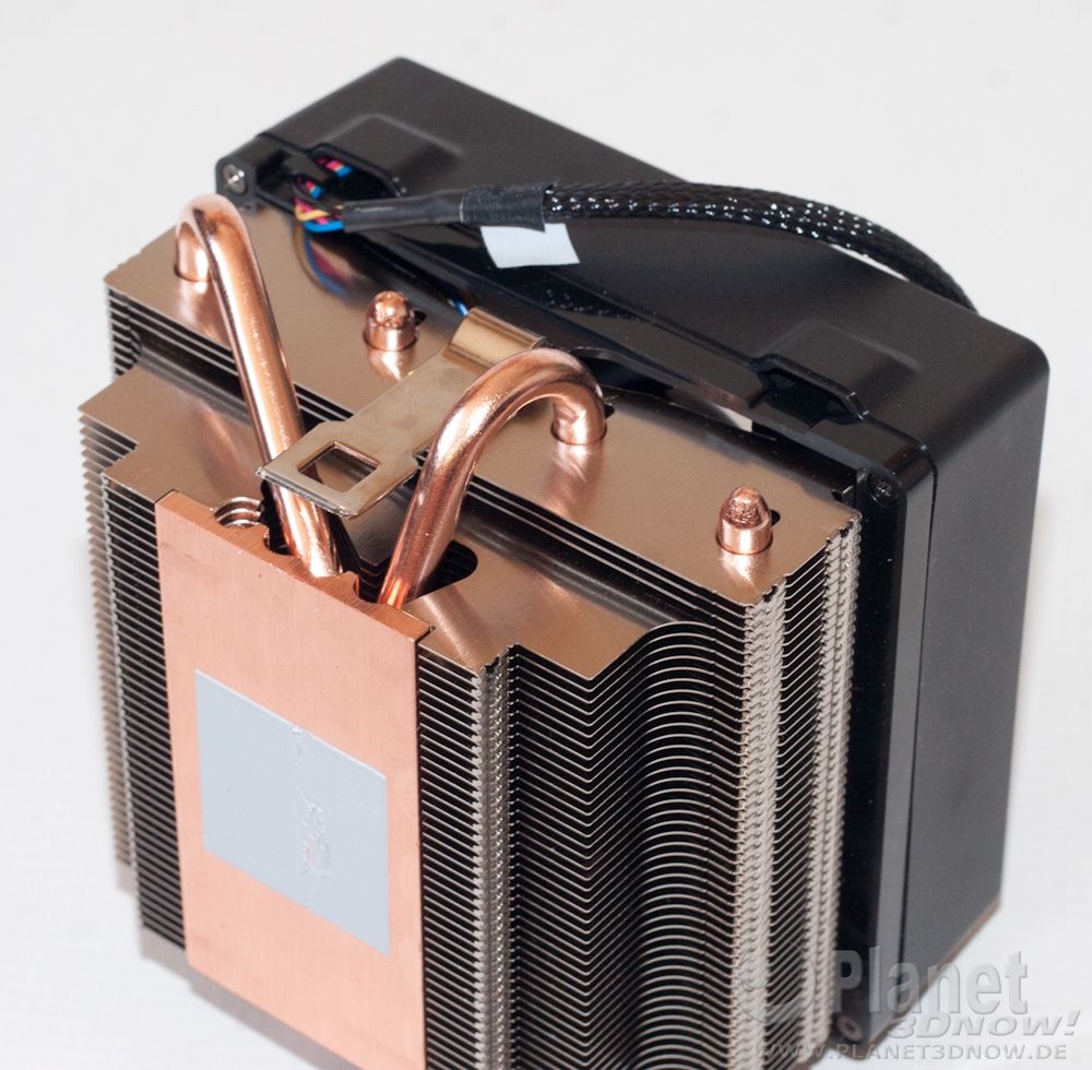

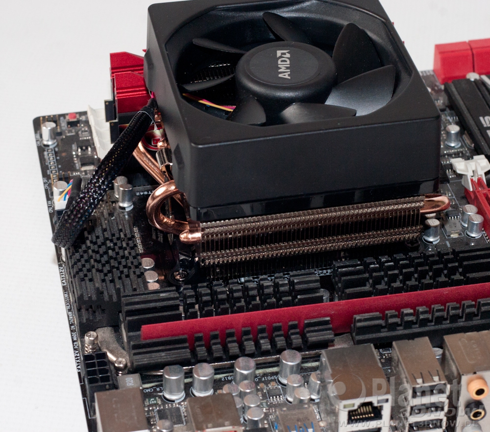

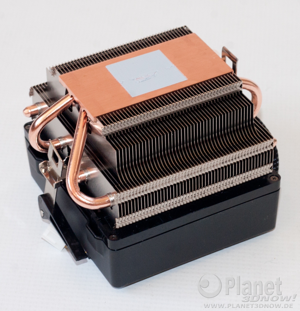

Der AMD Wraith Coo­ler kommt recht unschein­bar daher. Auf dem Kühl­kör­per thront ein schwar­zes Kunst­stoff­ge­häu­se, das den Lüf­ter beher­bergt. Der Top-Blow-Küh­ler ver­fügt über vier 6‑mm-Heat­pipes, wie man auf den ers­ten Blick erken­nen kann. Da der Küh­ler als Boxed-Ver­si­on sofort ein­satz­be­reit sein soll, ist eine Demon­ta­ge des Lüf­ters nicht vor­ge­se­hen, die Hal­te­span­ge ist eben­falls schon an ihrem vor­be­stimm­ten Platz. Die Ver­ar­bei­tung des Wraith Coo­ler ist auf einem erstaun­lich hohen Niveau. Der Küh­ler wirkt mas­siv, die Lamel­len sind sau­ber gesteckt und hal­ten ihre Form.
Der Boden des Küh­lers ist aus Kup­fer gefer­tigt. Die Heat­pipes sind mit dem Küh­ler­bo­den ver­lö­tet und die Lamel­len berüh­ren die Basis. Gegen­über bekann­ten Boxed-Küh­lern ist der Lamel­len­ab­stand mit 1,5 mm deut­lich gewach­sen. Das hat theo­re­tisch zur Fol­ge, dass küh­len­de Luft leich­ter zwi­schen die Lamel­len strö­men kann und damit auch bei nied­ri­gen Lüf­ter­dreh­zah­len (gerin­ger sta­ti­scher Druck des Lüf­ters) eine Kühl­wir­kung erzeugt wer­den kann. Die Lamel­len­di­cke ist eben­falls grö­ßer als zuvor. Für den sofor­ti­gen Ein­satz ist der Wraith Coo­ler ab Werk mit einer Schicht Wär­me­leit­pas­te ausgestattet.

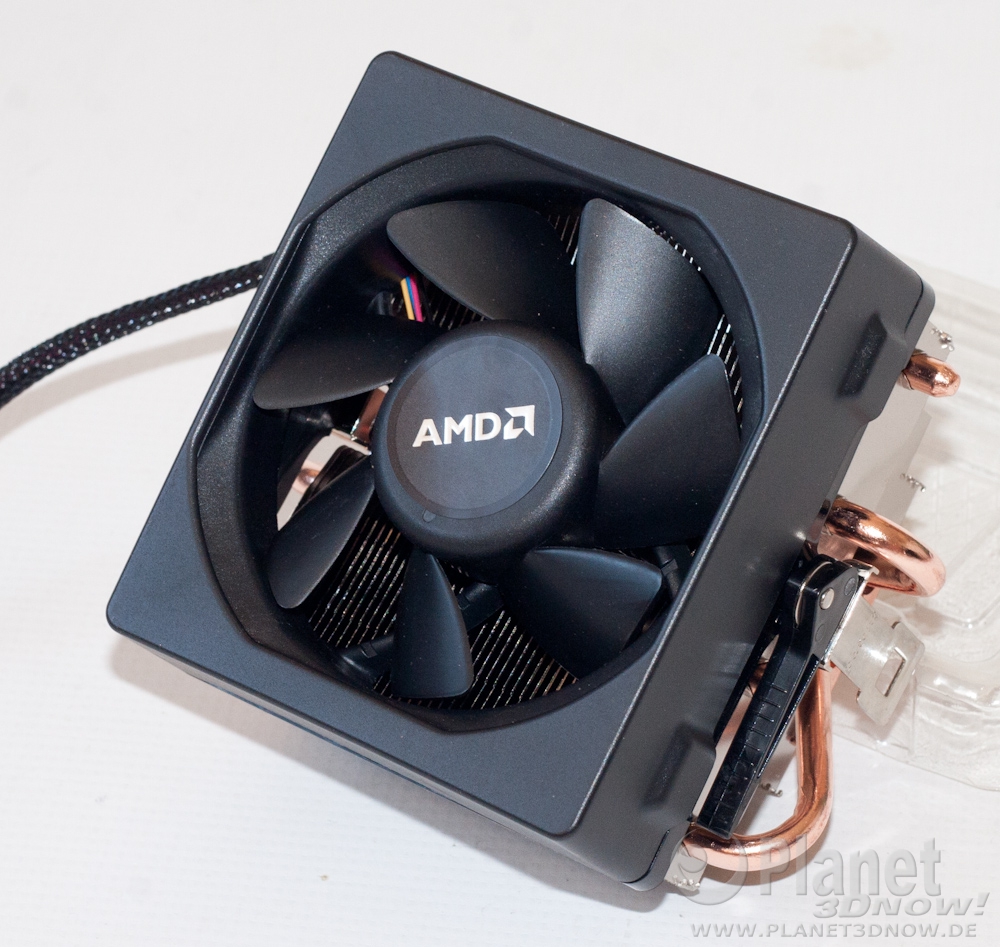

Über die Aus­stat­tung des Wraith Coo­ler hin­sicht­lich des Lüf­ters herrsch­te vie­ler­orts zunächst Unei­nig­keit. Wir haben das Gehäu­se geöff­net und es kommt ein Lüf­ter von Del­ta Elec­tro­nics mit der Bezeich­nung QFR0912H zum Ein­satz. Über die Ver­än­de­rung des PWM-Signals errei­chen wir im Test Dreh­zah­len zwi­schen 660 und 2935/min. Die Umset­zung des Signals erfolgt nahe­zu line­ar zwi­schen dem Mini­mal- und Maxi­mal­wert. Über das gesam­te Dreh­zahl­spek­trum ist in unse­rem Fall ein leich­tes Rat­tern und Kla­ckern des Lüf­ter­la­gers zu ver­neh­men. Die Stär­ke ist annehm­bar und für ein Boxed-Modell mehr als in Ord­nung. Auf eine Ent­kopp­lung des Lüf­ters hat AMD eben­so ver­zich­tet wie auf die zusätz­li­che Tem­pe­ra­tur­steue­rung des Lüf­ters. Bei älte­ren Boxed-Küh­lern kom­men Lüf­ter mit einem inte­grier­ten Tem­pe­ra­tur­sen­sor zum Ein­satz. Steigt die Tem­pe­ra­tur, kor­ri­giert der Lüf­ter auch ohne Anpas­sung des PWM-Signals die Drehzahl.

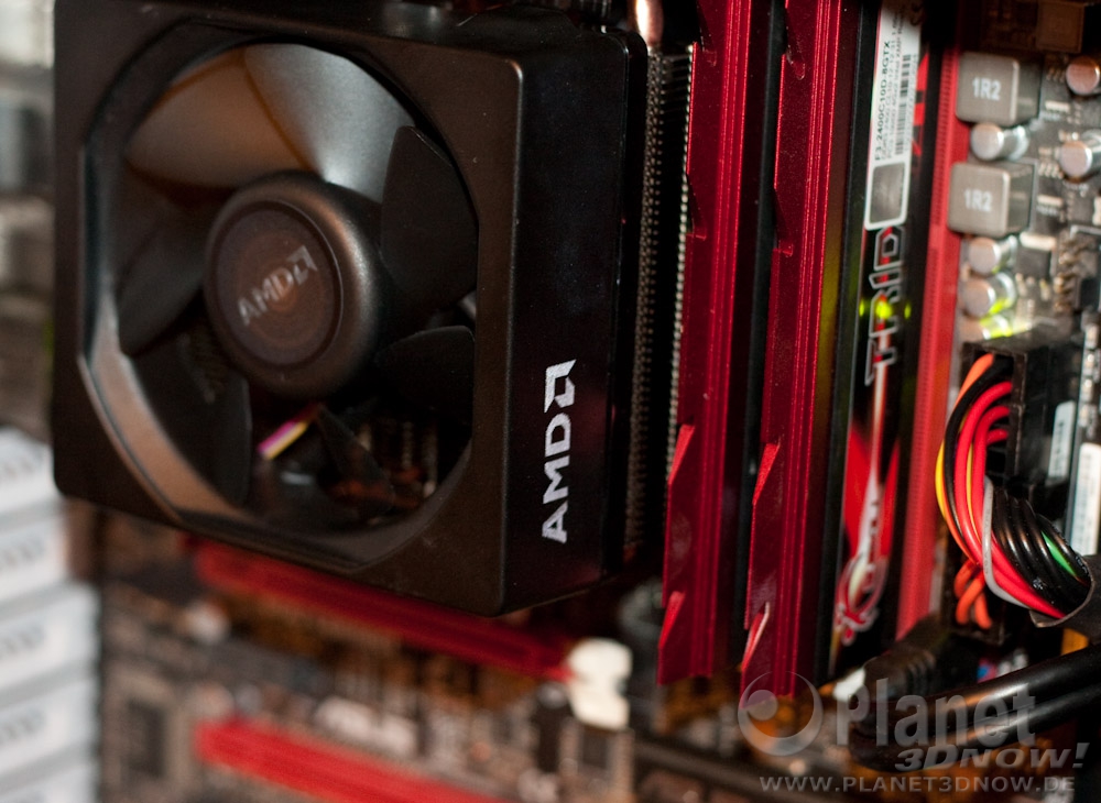

Ein opti­sches Fea­ture des Wraith Coo­ler ist das dezent aus­ge­leuch­te­te Logo. Wer das Logo durch ein Sei­ten­fens­ter sehen möch­te, muss auf die Aus­rich­tung des Küh­lers ach­ten. Nur eine Sei­te des Lüf­ter­ge­häu­ses ver­fügt über ein Logo.

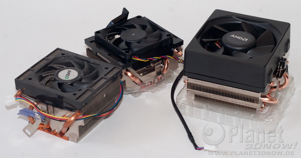

AMD Wraith Coo­ler und älte­re Boxed-Kühler
