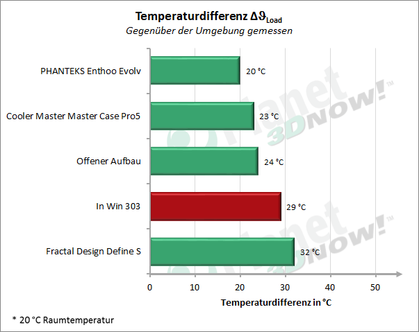

Nach­fol­gend noch unser Dia­gramm mit der Tem­pe­ra­tur­dif­fe­renz, basie­rend auf dem aktu­el­len Test­sys­tem bei 20 °C Raumtemperatur:
Dafür, dass nur ein Lüf­ter im In Win 303 ver­baut ist, geht die Tem­pe­ra­tur in Ord­nung. Hier ist noch Luft nach oben. Im Hoch­som­mer soll­te man aber ein Blick dar­auf haben, vor allem bei hit­zi­gen Kom­po­nen­ten. Optio­nal müs­sen dann wei­te­re Lüf­ter oder eine Was­ser­küh­lung mon­tiert wer­den. Die Laut­stär­ke gera­de im Front­be­reich ist natür­lich durch die geschlos­se­ne Front und nur einen Lüf­ter sehr gut, hier macht sich das In Win 303 sogar bes­ser als das gedämm­te Frac­tal Design Defi­ne S, und auch die ande­ren bei­den Laut­stär­ke­mess­punk­te lie­gen nur knapp über dem Defi­ne S. Bei den Tem­pe­ra­tur­mes­sun­gen muss sich das Defi­ne S eben­falls geschla­gen geben.

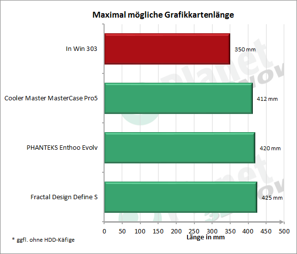

Die maxi­ma­le Gra­fik­kar­ten­län­ge beträgt 350 mm. Hier tre­ten kei­ne Pro­ble­me auf.

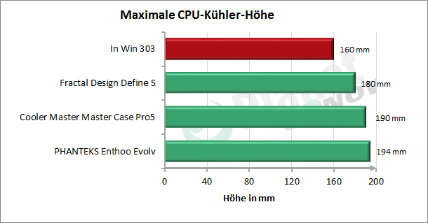

Die maxi­ma­le CPU-Küh­ler-Höhe darf 160 mm betra­gen. In die­sem Bereich gibt es eine rie­si­ge Aus­wahl an guten Küh­lern, auch wenn ein be Quiet Dark Rock Pro3 hier mit 163 mm Höhe nicht ins Gehäu­se pas­sen würde.

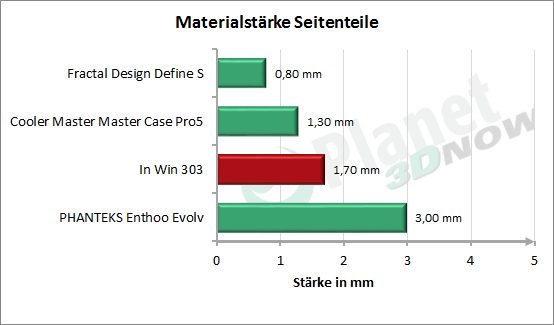

Wir mes­sen die Stär­ke der Sei­ten­tei­le mit einer digi­ta­len Schieb­leh­re. Das Hart­glas­sei­ten­teil ist 3 mm stark, das Stahl­sei­ten­teil 1,7 mm.

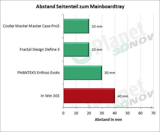

Für das Kabel­ma­nage­ment ste­hen bis zu 40 mm hin­ter dem Main­board­tray zur Ver­fü­gung. Da die Kabel jedoch vom Netz­teil aber an einem Steg vor­bei­ge­legt wer­den müs­sen, der einen wesent­lich gerin­ge­ren Abstand zum Sei­ten­teil hat, müs­sen die Kabel zum Teil von oben erst durch den Innen­raum ver­legt werden.
