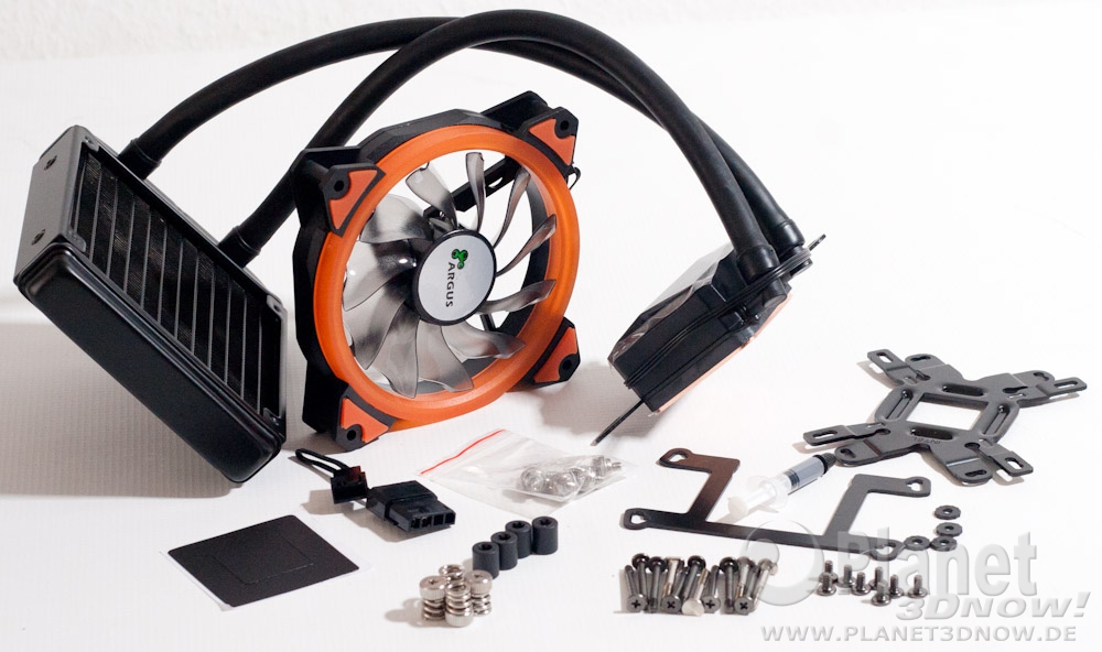

Mon­ta­ge­ma­te­ri­al für AMD- und Intel-Sys­te­me, Mon­ta­ge­an­lei­tung, Lüf­ter­ad­ap­ter (4‑Pin auf Molex), Wärmeleitpaste
<b>Besonderheiten beim Ein­bau auf AMD-Systemen:</b>

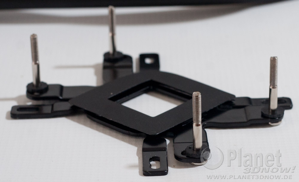

Die Mon­ta­ge der Inter-Tech Argus Storm 1 umfasst laut Anlei­tung zunächst die Vor­mon­ta­ge der Back­p­la­te inklu­si­ve einer Iso­lier­schicht, die auf­ge­klebt wird. Die Back­p­la­te wird dabei Her­stel­ler-spe­zi­fisch aus­ge­rich­tet. Die Abstands­hal­ter wer­den ein­ge­steckt und aus­ge­rich­tet. Ein Rast­punkt signa­li­siert, ob die rich­ti­ge Posi­ti­on erreicht ist. Auf der gegen­über­lie­gen­den Sei­te der Boh­rung wird der Gewin­de­stift mit einer Kunst­stoff­schei­be wei­test­ge­hend fixiert. In unse­rem Fall war die vor­be­rei­te­te Back­p­la­te somit trans­por­ta­bel. Nach­fol­gend muss die ori­gi­na­le Küh­ler­hal­te­rung des Main­boards voll­stän­dig ent­fernt wer­den, um ein Anset­zen der neu­en Hal­te­rung zu ermög­li­chen. Die durch die Boh­run­gen hin­aus­ste­hen­den Stif­te wer­den mit zusätz­li­chen Kunst­stoff­buch­sen versehen.

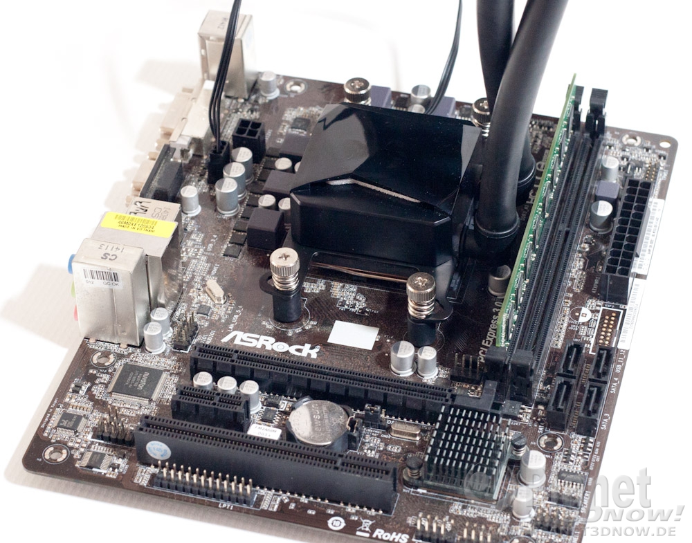

Bevor der Was­ser­block auf­ge­setzt wer­den kann, muss das ab Werk mon­tier­te Hal­te­blech für Intel-Sockel her­un­ter­ge­scho­ben und das pas­sen­de Blech für AMD-Sockel auf­ge­scho­ben wer­den. Hat man die bei­lie­gen­de Wär­me­leit­pas­te auf dem Pro­zes­sor-Heat­s­prea­der ver­teilt, kann der Kühl­kör­per auf­ge­setzt und mit­hil­fe der Rän­del­schrau­ben befes­tigt wer­den. Der maxi­ma­le Anpress­druck ist per Hand nicht rea­li­sier­bar. Um das Maxi­mum zu errei­chen, muss zu einem Kreuz­schlitz-Schrau­ben­dre­her gegrif­fen werden.

Hin­sicht­lich der Kom­pa­ti­bi­li­tät der Argus-Storm-Kom­pakt­was­ser­küh­lun­gen merkt man, dass schon lan­ge nichts mehr dem Zufall über­las­sen wird. Egal in wel­che Rich­tung die Schlauch­an­schlüs­se an der Pum­pen­ein­heit zei­gen, es soll­te zu kei­nen Kol­li­sio­nen mit umlie­gen­den Bau­tei­len kom­men. Beim Bie­gen der Kühl­mit­tel­schläu­che fällt deren gerin­ge Nach­gie­big­keit auf.

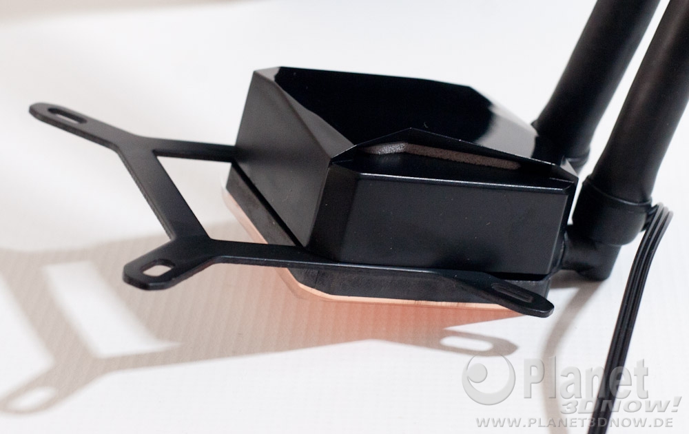

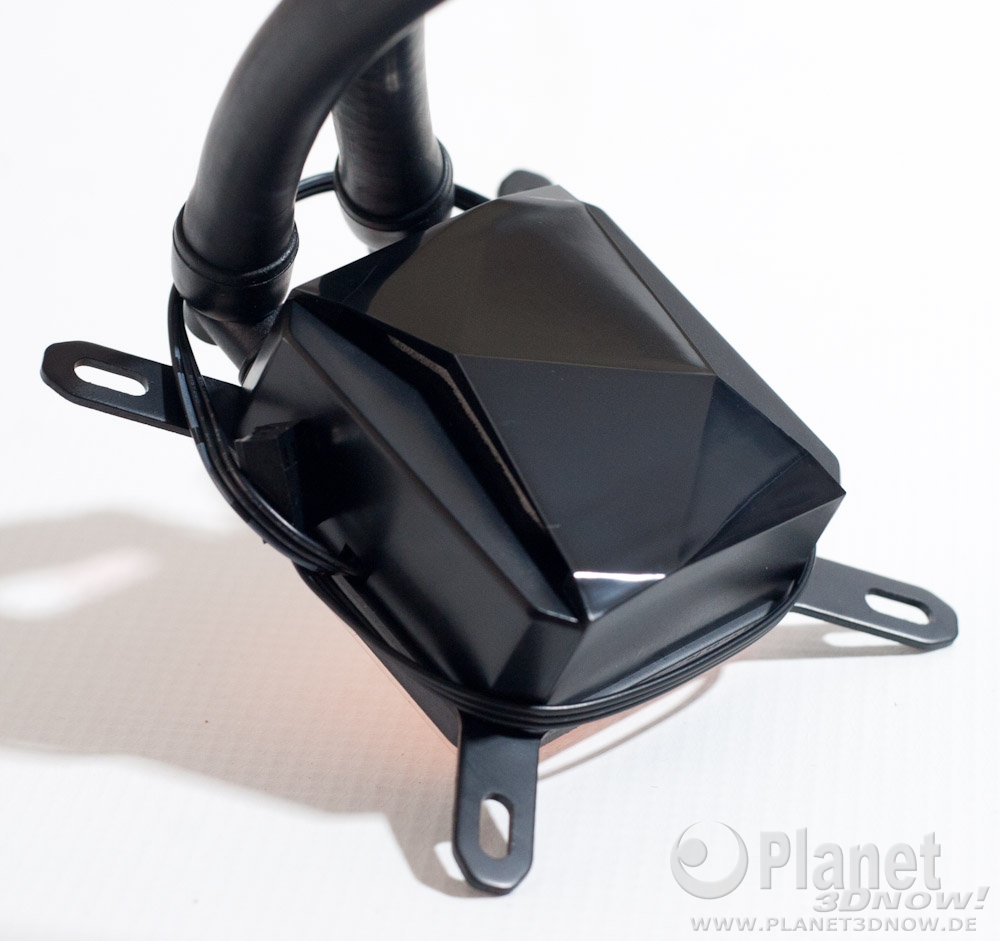

Die Pum­pen­ein­heit der Argus Storm 1, die als Kom­bi­na­ti­on aus Kühl­kör­per und Pum­pe fun­giert, ist bei bei­den Model­len von Inter-Tech iden­tisch. Man hat sich für ein ecki­ges Design ent­schie­den. Das Hal­te­blech für Intel- oder alter­na­tiv AMD-Sockel ist auf­ge­scho­ben. Der Deckel der Ein­heit ist optisch durch Licht­kan­ten her­vor­ge­ho­ben. Unter­halb der Kap­pe sehen wir eine Art Schaum­stoff. Die­ser wird im Betrieb dezent aus­ge­leuch­tet, sodass es zu einem wei­ßen Akzent kommt. Die Dreh­zahl der Pum­pe wird uns im Betrieb mit 3100–3250/min ange­ge­ben. Die­se rela­tiv hohe Dreh­zahl im Ver­gleich zu ande­ren Pro­duk­ten sorgt für eine deut­lich hör­ba­re Geräusch­ku­lis­se. Zu Beginn der Test­pha­se trat zudem ein Glu­ckern her­vor, das aber nicht so aus­ge­prägt ist wie beim grö­ße­ren Modell. Die Rest­luft im Sys­tem muss erst „abtrans­por­tiert“ werden.

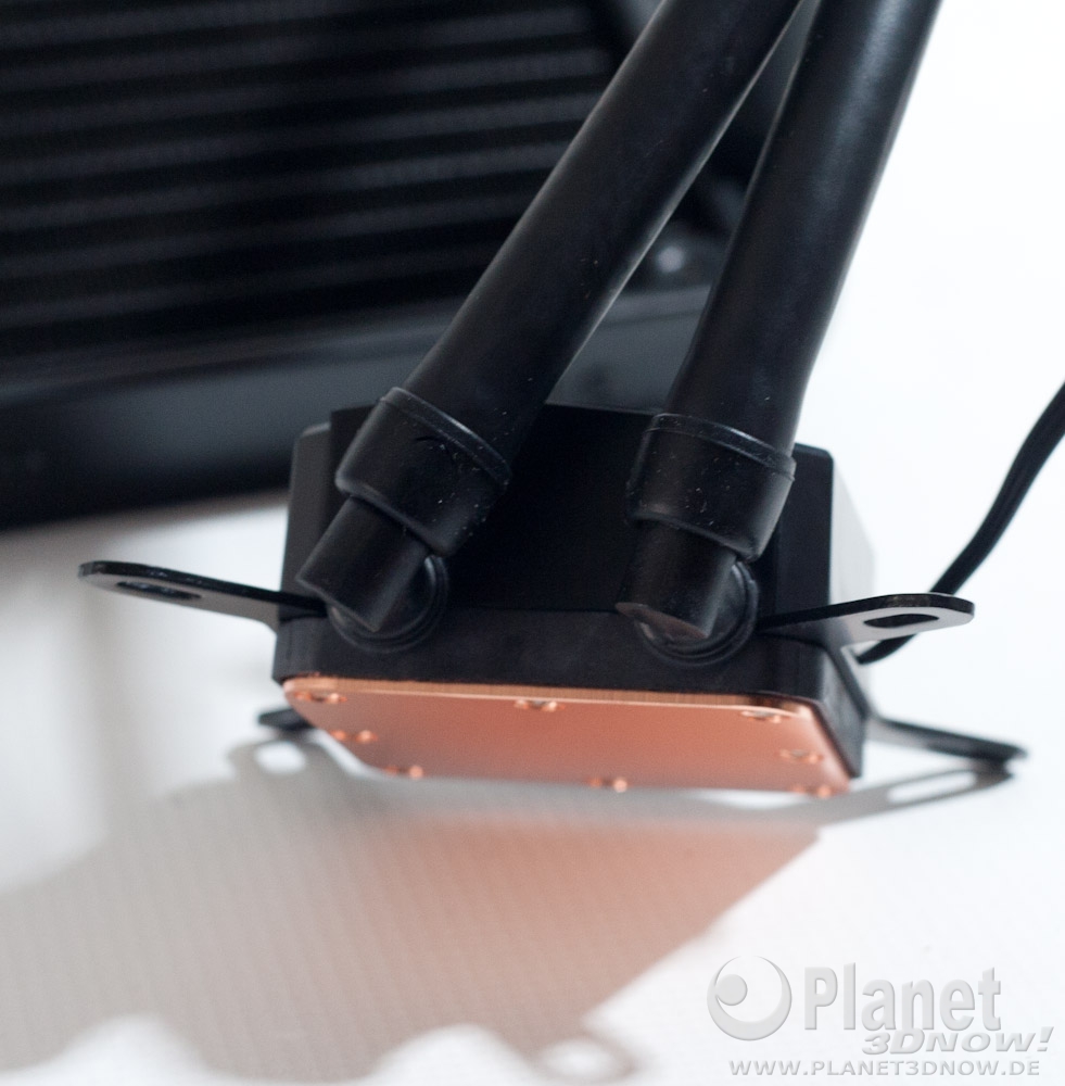

In der Sei­ten­an­sicht sehen wir die dreh­bar gela­ger­ten Schlauchanschlüsse.

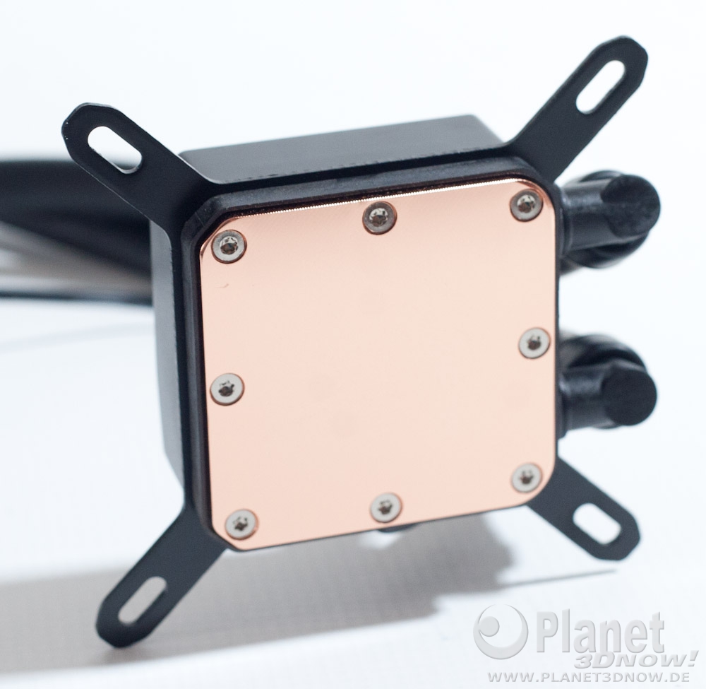

Der Küh­ler­bo­den ist aus Kup­fer gefer­tigt. Die Ver­ar­bei­tungs­qua­li­tät ent­spricht dem übli­chen Stan­dard für Kom­pakt­was­ser­küh­lun­gen. Die Ober­flä­chen­rau­heit ist gering, die Kon­takt­flä­che wur­de sau­ber plangefräst.

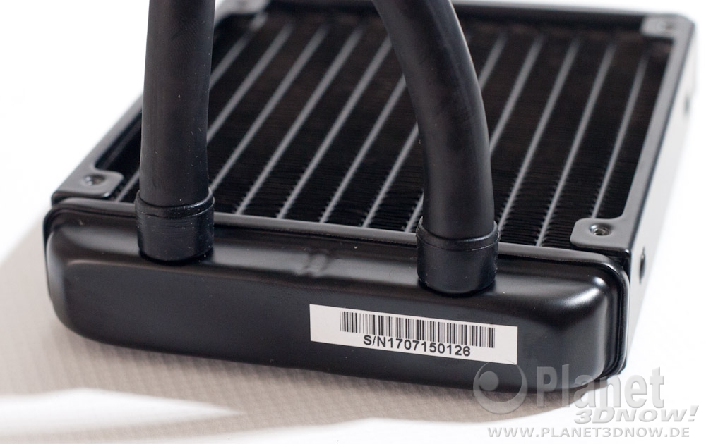

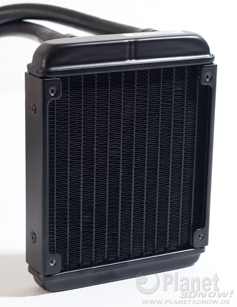

Der 120-mm-Radia­tor der Argus Storm 1 von Inter-Tech reiht sich mit einer Dicke von 28 mm neben zahl­rei­chen Kon­kur­ren­ten ein. Eine Über­ra­schung bleibt aus. An der Ver­ar­bei­tungs­qua­li­tät gibt es im Gro­ßen und Gan­zen nichts zu bemän­geln. Die Radia­tor­la­mel­len könn­ten ein­heit­li­cher gear­bei­tet sein, dafür sehen wir in die­sem Fall kei­ne mecha­ni­schen Beschä­di­gun­gen, wie sie auch mal pas­sie­ren können.

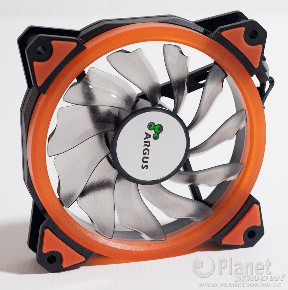

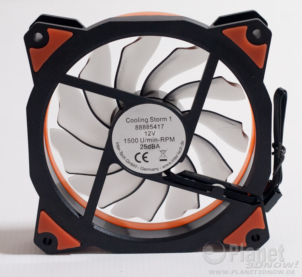

Bei dem ver­wen­de­ten Lüf­ter ver­traut Inter-Tech auf ein eigens gela­bel­tes Modell. Auf den ers­ten Blick wirkt der Lüf­ter hoch­wer­ti­ger ver­ar­bei­tet als es die Preis­klas­se der kom­plet­ten Kom­pakt­was­ser­küh­lung ver­mu­ten las­sen wür­de. Ange­ge­ben ist für den Lüf­ter der Argus Storm 1 eine Maxi­mal­dreh­zahl von 1500/Minute. Im frei­en Betrieb stimmt die­se Anga­be im Rah­men der mög­li­chen Seri­en­streu­ung. Wird der Lüf­ter jedoch auf den Radia­tor gesetzt, erhöht sich die Dreh­zahl auf etwa 1750/min.
Bei der Geräusch­ent­wick­lung muss man ver­schie­de­ne The­men betrach­ten. Sicher­lich haben wir bei höhe­ren Dreh­zah­len ein typi­sches Luft­rau­schen, das nicht zu ver­mei­den ist. Viel­mehr fällt im ver­bau­ten Zustand in einem Gehäu­se auf, dass die Lüf­ter ab etwa 1600/min zu hoch­fre­quen­ten Schwin­gun­gen nei­gen. Ist das Gehäu­se­blech recht dünn, tritt ein gut hör­ba­res Geräusch her­vor. Das heißt, die erhöh­te Lüf­ter­dreh­zahl gegen­über der Werks­an­ga­be im ver­bau­ten Zustand ist kontraproduktiv.
Ein wei­te­rer Punkt beim ver­wen­de­ten Lüf­ter sind deut­lich hör­ba­re Lager­ge­räu­sche. Die­se tre­ten vor allem bei nied­ri­gen Dreh­zah­len her­vor. Im Kon­takt mit Inter-Tech und im Eigen­ver­such wur­de klar, dass sich die ver­wen­de­te Fett­men­ge erst im Lager ver­tei­len muss. Durch unse­ren manu­el­len Ein­griff konn­ten wir die Neben­ge­räu­sche wei­test­ge­hend eli­mi­nie­ren. Wenn man auf die­sen Punkt ach­tet, lässt sich der Lüf­ter der Argus Storm 1 als ein gefäl­li­ger Beglei­ter beschrei­ben. Einen gro­ßen Anteil hat hier­an der gewähl­te Drehzahlbereich.
