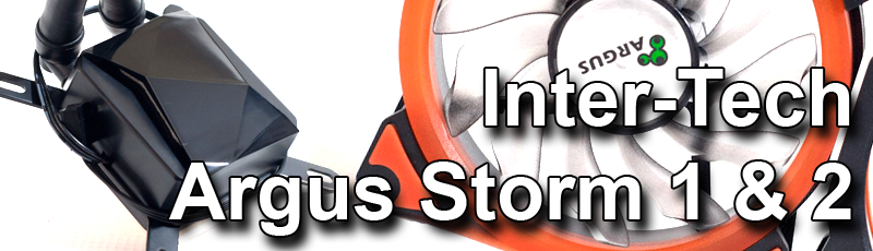

Kompaktwasserkühlungen: Inter-Tech Argus Storm 1 & 2

Die Inter-Tech Argus Storm 1 ist das klei­ne­re Modell mit einem 120-mm-Lüf­ter und teilt sich den Kühl­kör­per mit inte­grier­ter Pum­pe mit der Argus Storm 2. Die Pum­pen­dreh­zahl ist ver­gleichs­wei­se hoch ange­sie­delt und dürf­te die gerin­ge Lüf­ter­dreh­zahl aus­glei­chen. Für einen Pro­zes­sor mit 125 Watt TDP reicht die Argus Storm 1 locker aus, beim The­ma Over­clo­cking muss man Abstri­che machen kön­nen. In der Sum­me stim­men die Tem­pe­ra­tu­ren, jedoch tre­ten punk­tu­ell repro­du­zier­ba­re Feh­ler auf. Mit dem über­tak­te­ten FX-8150 ist die Kom­pakt­was­ser­küh­lung aber ohne­hin an der Gren­ze ihrer Leis­tungs­fä­hig­keit angelangt.
Anhand unse­rer Tests erkennt man pro­blem­los, dass die Ent­schei­dung zu einem lang­sam dre­hen­den Lüf­ter der Laut­stär­ke zu Gute kommt, dafür aber die maxi­ma­le Kühl­leis­tung limi­tiert. Eine älte­re Ener­max Liq­tech 120X ist mit zwei Lüf­tern in einem gro­ßen Bereich unge­fähr gleich­auf, pro­fi­tiert in der Spit­ze dann aber von den leis­tungs­stär­ke­ren Lüf­tern. Einen gespal­te­nen Ein­druck hin­ter­lässt der Lüf­ter bzw. die Lüf­ter. Sowohl die Argus Storm 1 als auch die grö­ße­re Argus Storm 2 set­zen auf die glei­chen Lüf­ter, die zu Beginn mit stär­ke­ren Neben­ge­räu­schen auf­fal­len. Das ent­hal­te­ne Schmier­mit­tel muss sich zunächst ver­tei­len, bevor wei­test­ge­hend Ruhe herrscht.
Wer mehr Kühl­leis­tung benö­tigt und den nöti­gen Platz im Gehäu­se hat, kann zur Inter-Tech Argus Storm 2 grei­fen. Wer denkt, dass die lang­sam dre­hen­den Lüf­ter die Leis­tung stark begren­zen wür­den, dem beweist das 240-mm-Modell das Gegen­tei­li­ge. Sicher­lich kann man die güns­ti­ge Argus Storm 2 nicht mit der Frac­tal Design Cel­si­us S24 aus unse­rem letz­ten Test auf eine Stu­fe stel­len, den­noch über­rascht sie. Die Kühl­leis­tung über­zeugt und reicht auch für die über­tak­te­te CPU mehr als aus.
