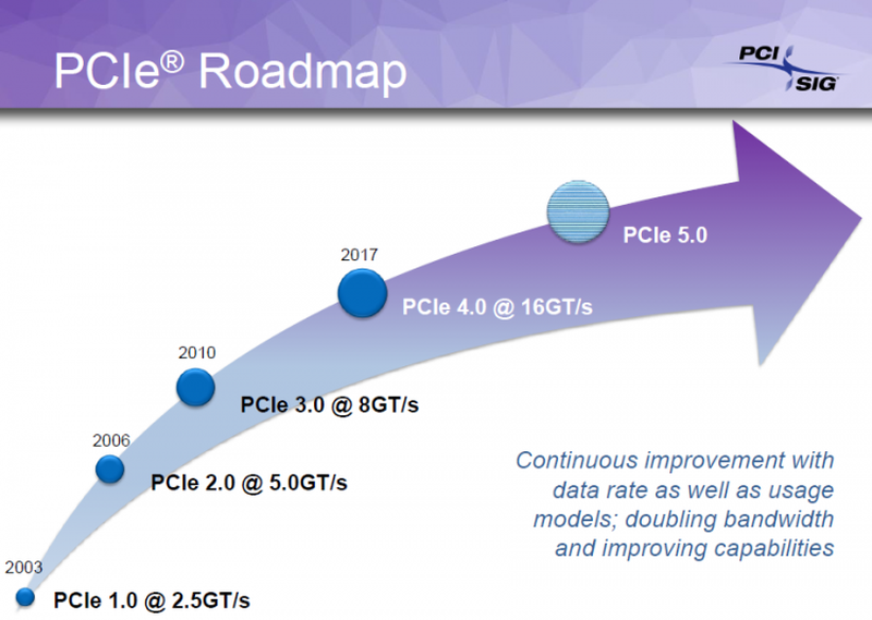

PCI-Express 4.0
PCI-Express 4.0 wur­de bereits 2011 von der PCI-SIG (Peri­phe­ral Com­po­nent Inter­con­nect Spe­cial Inte­rest Group) ange­kün­digt, die Spe­zi­fi­ka­ti­on dann aller­dings erst im Okto­ber 2017 fer­tig­ge­stellt. Mit 16 Giga­trans­fer pro Sekun­de ver­dop­pelt sich damit die Daten­trans­fer­ra­te von 8.0 GT pro Sekun­de pro Link im Ver­gleich zu PCI-Express 3.0.Eine wei­te­re Ver­dop­pe­lung steht dann in Zukunft mit PCI-Express 5.0 an.
PCI_Express_Roadmap
Bild 3 von 3
PCI-Express (Quel­le: PCI-SIG)
Die 16 Giga­trans­fer pro Sekun­de bei PCIe 4.0 ent­spre­chen einer Über­tra­gungs­ge­schwin­dig­keit von rund 2 GByte pro Sekun­de pro Lane, dadurch erreicht man bei PCIe x16 fast 32 GByte pro Sekun­de. Im Ver­gleich zu PCIe 3.0 wer­den also zum Bei­spiel nur acht satt sech­zehn Lanes benö­tigt, um die­sel­be Über­tra­gungs­ge­schwin­dig­keit zu erreichen.
PCIe-Ver­si­on Band­brei­te
pro Link
PCIe x8 PCIe x16
1.0 2,5 GT/s 2,5 GBit/s 2 GByte/s 4 GByte/s
2.0 5 GT/s 5 GBit/s 4 GByte/s 8 GByte/s
3.0 8 GT/s 10 GBit/s 7,8 GByte/s 15,7 GByte/s
4.0 16 GT/s 20 GBit/s 15,7 GByte/s 31,5 GByte/s
5.0 32 GT/s   31,5 GByte/s 63 GByte/s
