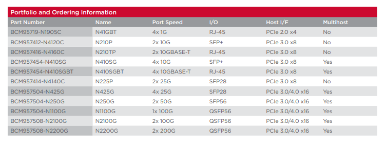

In einer Pres­se­mit­tei­lung hat Broad­com eine Rei­he von Netz­werk­ad­ap­tern im OCP NIC 3.0 Form­fak­tor mit Geschwin­dig­kei­ten von bis zu 200 Gbit/s vor­ge­stellt, die auch PCI-Express 4.0 unter­stüt­zen. Nach­dem Phison bereits im Janu­ar einen PCI-Express 4.0 SSD-Con­trol­ler zeig­te, nimmt damit der neue Stan­dard wei­ter Fahrt auf, den AMD mit den kom­men­den Zen 2 Pro­zes­so­ren, sowohl im Server‑, als auch Desk­top­be­reich Mit­te 2019 ein­brin­gen wird. Der­weil plant Giga­byte bereits ers­te Pro­duk­te für AMDs Epyc Prozessoren.

Giga­byte, die bereits im Novem­ber mit dem MZ32-AR0 ein ers­tes Ser­ver-Main­board für Rome mit PCI-Express 4.0 zeig­ten, gab in Per­son von Aki­ra Hoshi­no (Lei­ter der Pro­dukt­stra­te­gie und ‑pla­nung) an, dass die ers­ten Pro­duk­te, die den OCP NIC 3.0 Form­fak­tor unter­stüt­zen, auf Basis von Broad­coms Netz­werk­ad­ap­tern und AMD Epyc Pro­duk­ten rea­li­siert werden.
“GIGABYTE con­ti­nues to impro­ve our ser­ver per­for­mance by opti­mi­zing design from gene­ra­ti­on to gene­ra­ti­on. The new OCP 3.0 spe­ci­fi­ca­ti­on helps us achie­ve hig­her Ther­mal Design Power (TDP) limi­ta­ti­ons, sim­pli­fies FRU instal­la­ti­on and rem­oval, and imple­ments PCIe Gen 4.0 (16 GT/s). OCP 3.0 will be a key fea­ture of GIGABYTE’s next gene­ra­ti­on ser­ver archi­tec­tu­re. Thanks to Broadcom’s full line up of OCP3.0 NICs, we can pro­vi­de a wide sel­ec­tion of pro­ducts to ful­fill dif­fe­rent demands from our cus­to­mers. We are plan­ning to launch our AMD EPYC™ Pro­ces­sor pro­ducts qua­li­fied with Broad­com OCP3.0 NICs as our first OCP 3.0 pro­duct wave,” said Aki­ra Hoshi­no, head of Pro­duct Stra­tegy and Plan­ning at GIGABYTE.
