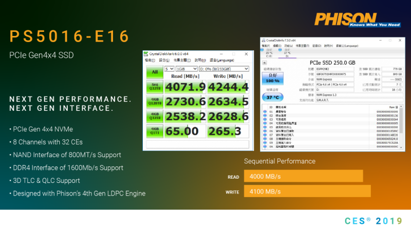

PCI-Express 4.0 SSD-Controller
Zur CES im Janu­ar hat­te Phison mit dem PS5016-E16 einen SSD-Con­trol­ler mit PCI-Express 4.0 demons­triert, der für das drit­te Quar­tal 2019 ange­kün­digt wur­de und even­tu­ell bei Giga­byte zum Ein­satz kommt. Damals war man noch von kurz­fris­tig mög­li­chen Geschwin­dig­kei­ten von 4.800 MB/s beim Lesen und 4.400 MB/s beim Schrei­ben aus­ge­gan­gen, die Giga­byte mit der Aorus NVMe Gen4 nun aber über­bie­ten will.
