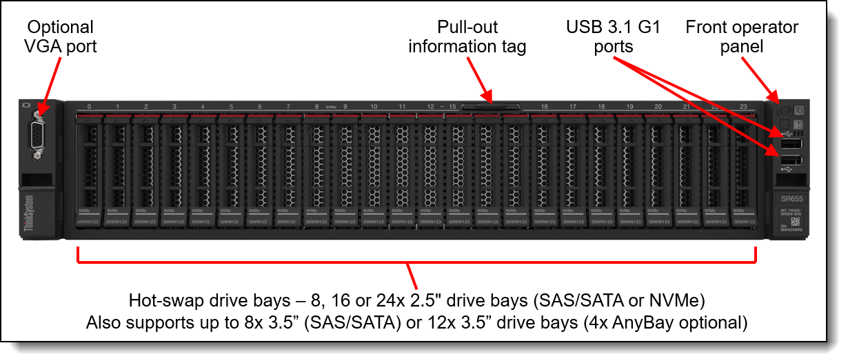

ThinkSystem SR655
Der Think­Sys­tem SR655 ist ein opti­mier­ter Mul­ti-GPU-Rack­ser­ver, der bis zu 6 GPUs ein­fa­cher Brei­te unter­stützt und Kapa­zi­tät für bis zu 32x 2,5‑Zoll-NVMe-Laufwerke besitzt. Er bie­tet acht PCI-Express 4.0 Steck­plät­ze und und 16 DDR4-Spei­chers­lots mit einer Spei­cher­ka­pa­zi­tät von bis zu einem Terabyte.<

SR655-front-view-with-callouts
Bild 2 von 4
