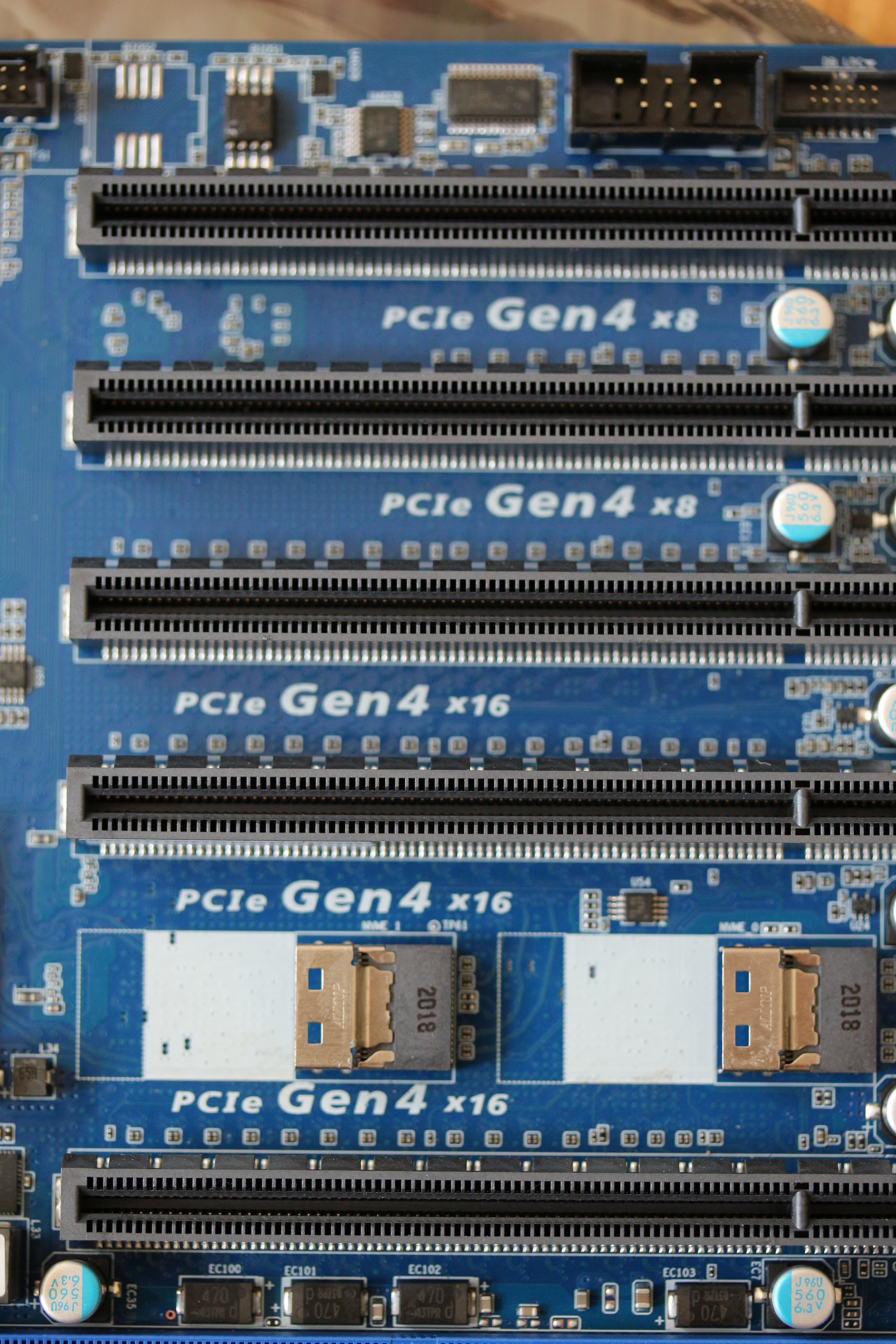

Auf den ers­ten Blick fällt sofort der Preis­un­ter­schied zwi­schen dem Giga­byte und dem Super­Mi­cro Board auf — mal eben rund 160 Euro. Aller­dings bie­tet das Giga­byte Board auch PCIe 4.0 auf allen Slots, vol­les IPMI ohne Extra­kos­ten und auch die bes­se­re Strom­ver­sor­gung als das Super­Mi­cro Board.

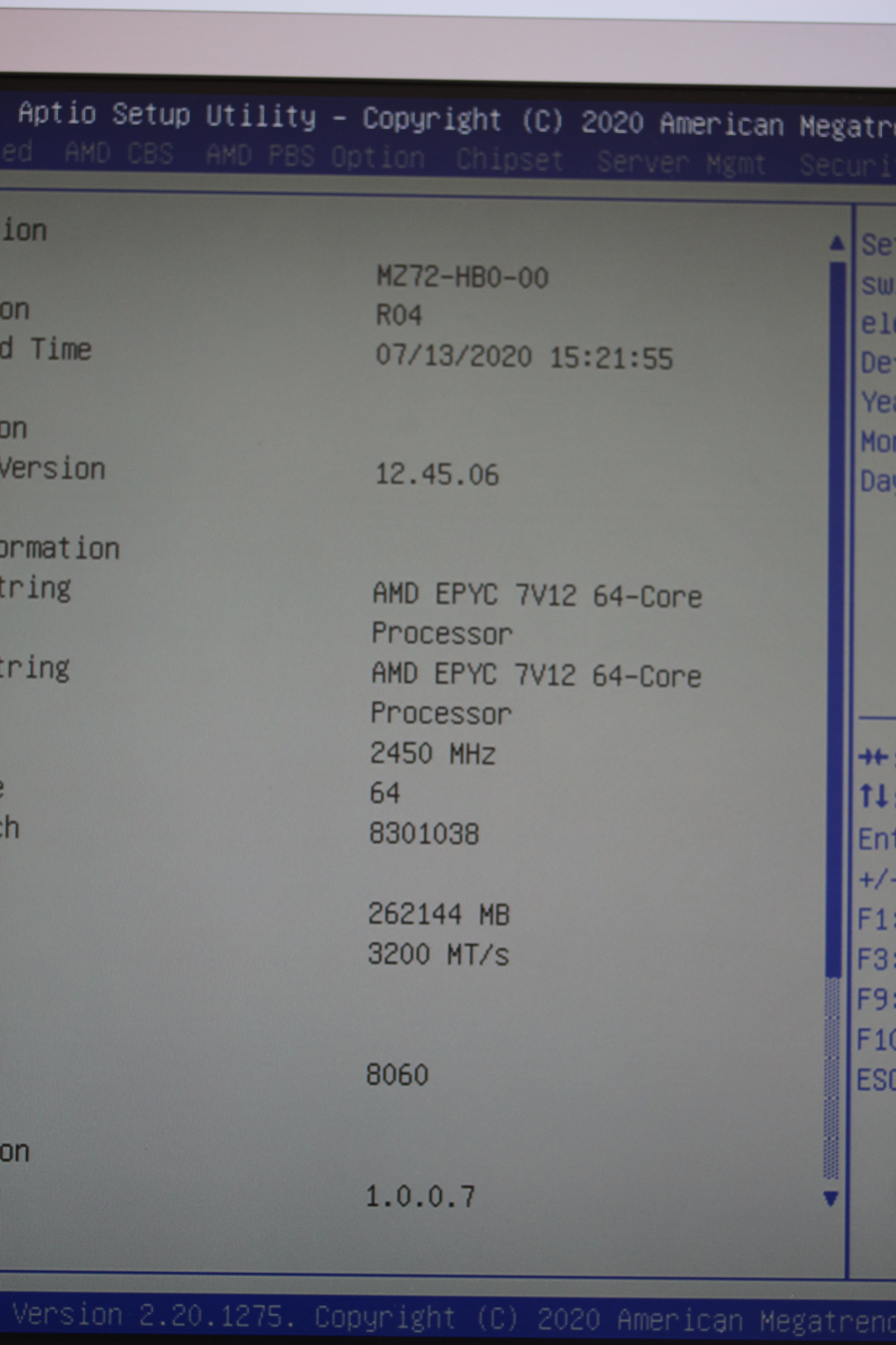

Betrie­ben wer­den all die­se Sys­te­me selbst­ver­ständ­lich mit dem EPYC 7V12: Thor­sam hat einen Ver­brauch von 611 W mit dem Super­mi­cro Board bei Voll­aus­las­tung mit WCG (gemischt) bei rund 2,5 GHz auf allen 128 Ker­nen und 256 Threads gemes­sen. Sigh­tus hat sogar 650 W mit dem Giga­byte Board bei Voll­aus­las­tung mit Aste­ro­ids (AVX) auch bei rund 2,5 GHz auf allen 128 Ker­nen und 256 Threads gemes­sen; mit WCG waren sogar 3,2 GHz auf allen drin.
