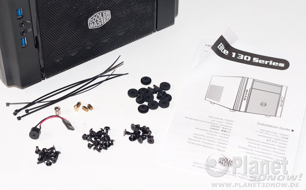

Der Lie­fer­um­fang des Coo­ler Mas­ter Eli­te 130 umfasst fol­gen­de Kleinteile:
  • Mon­ta­ge­an­lei­tung
  • Mon­ta­ge­ma­te­ri­al (Schrau­ben, Main­board­ab­stands­hal­ter, Gum­mi-Puf­fer, Kabelbinder)
  • Mon­ta­ge­werk­zeug für die Mainboardabstandhalter
  • Laut­spre­cher
