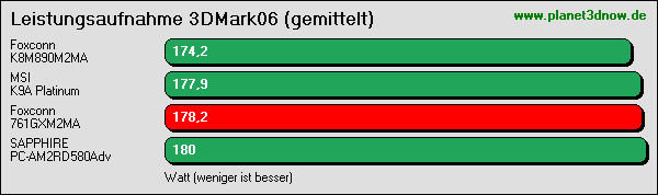

Auch heute haben wir wieder die Leistungsaufnahme unseres Testrechners gemessen. Zuerst führen wir einen 3DMark06-Durchlauf durch und messen dabei den durchschnittlichen Stromverbrauch des Systems (ohne Monitor sowie IDE-Raid).
Der 761GX reiht sich zwischen den beiden RD580-Mainboards ein.

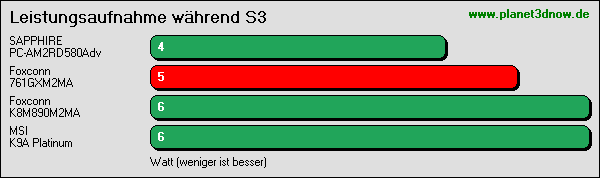

Für die nächsten Messungen wird zusätzlich noch die X1800XT von SAPPHIRE gegen eine S3 Trio 64V PCI-Grafikkarte getauscht.

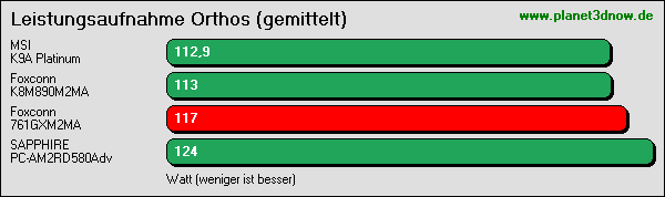

Ergebnisse im Mittelfeld bekommen wir bei der Volllastmessung während Orthos 2004 zu sehen.
Ebenso Mittelfeld im S3-StandBy.

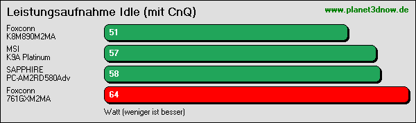

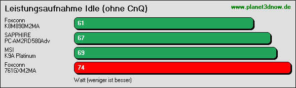

Idle scheint dem 761GX nicht zu liegen. Sowohl mit als auch ohne Cool´n´Quiet liegt der Idle-Verbrauch mit 6 bzw. 5 Watt mehr deutlich über denen der Konkurrenz.

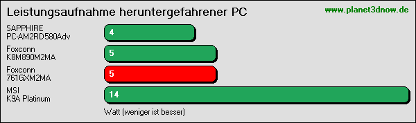

Bei heruntergefahrenem PC liegen die Ergebnisse wieder auf normalem Niveau.
