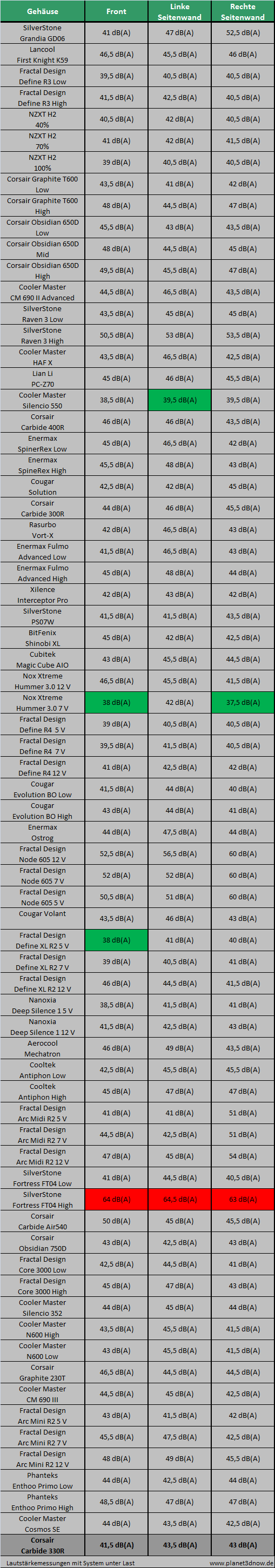

In den nach­fol­gen­den Tabel­len sind die jeweils höchs­ten Wer­te in Rot und die nied­rigs­ten in Grün pro Mess­punkt dar­ge­stellt, um den Über­blick zu erleich­tern. Im ers­ten Schritt unse­rer Mes­sun­gen haben wir die Laut­stär­ke nur mit den instal­lier­ten Lüf­tern, im Fall des Cor­sair Car­bi­de 330R also mit zwei Lüf­tern, ohne wei­te­re Hard­ware ange­schaut. Der Hin­ter­grund­pe­gel im Raum war mit unse­rem Mess­ge­rät nicht mehr mess­bar. Nach dem Anlau­fen der Lüf­ter haben wir fol­gen­de Wer­te gemessen:
idle

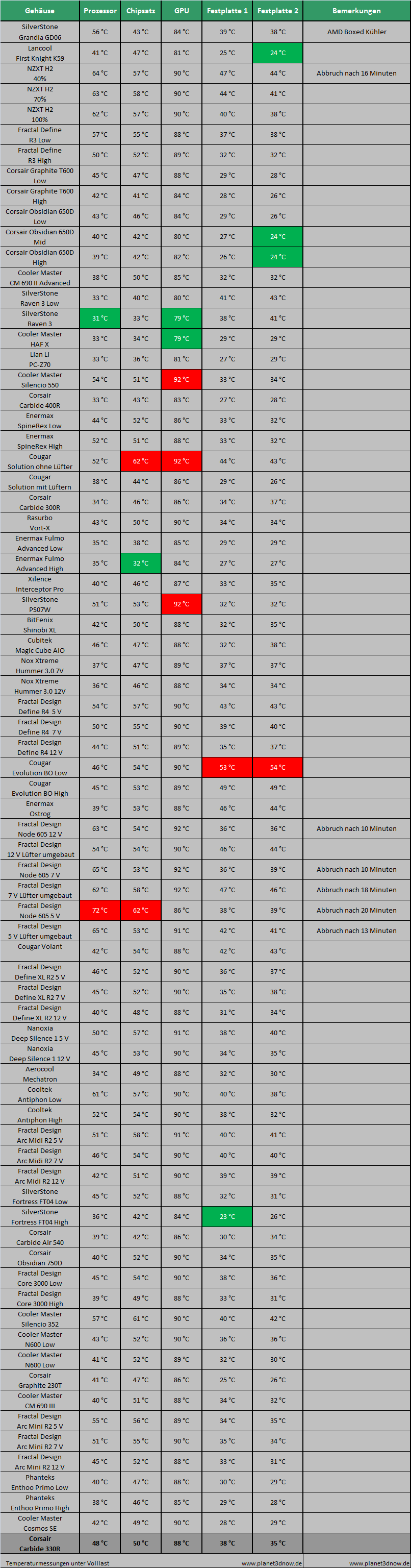

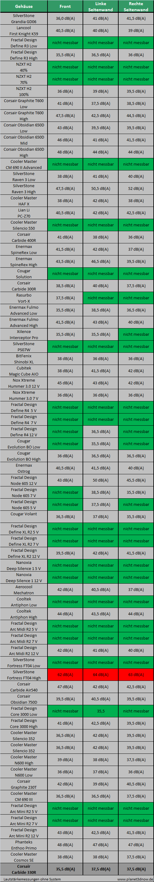

Danach erfolg­te der Belas­tungs­test. Hier­zu lie­fen Prime95 und Fur­Mark für eine hal­be Stun­de gleich­zei­tig. Vor­ab die Laut­stär­ke, die wir dabei gemes­sen haben, danach die erziel­ten Temperaturen:
load
load1
Das Cor­sair Car­bi­de 330R zählt sicher­lich nicht zu den lei­ses­ten Silent-Gehäu­sen, bie­tet aber einen guten Kom­pro­miss aus Laut­stär­ke und Leis­tung. Posi­tiv bemerk­bar macht sich hier auch die direk­te Belüf­tung der Gra­fik­kar­te, ohne das ein Fest­plat­ten­kä­fig im Innen­raum zu Luft­ver­wir­be­lun­gen führt. Die Fest­plat­ten­tem­pe­ra­tu­ren sehen nicht ganz so gut aus, was dar­an liegt, dass der vor­mon­tier­te Lüf­ter über den Plat­ten posi­tio­niert ist. Ein zwei­ter optio­na­ler Lüf­ter vor den Fest­plat­ten wird die Tem­pe­ra­tu­ren in die­sem Bereich deut­lich verbessern.

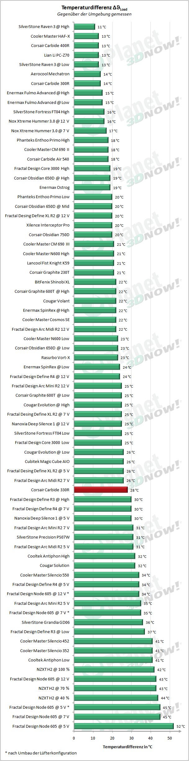

Nach­fol­gend noch unser Dia­gramm mit der Tem­pe­ra­tur­dif­fe­renz, basie­rend auf dem aktu­el­len Test­sys­tem bei 20 °C Raumtemperatur:
delta_t_corsair_carbide_330r
